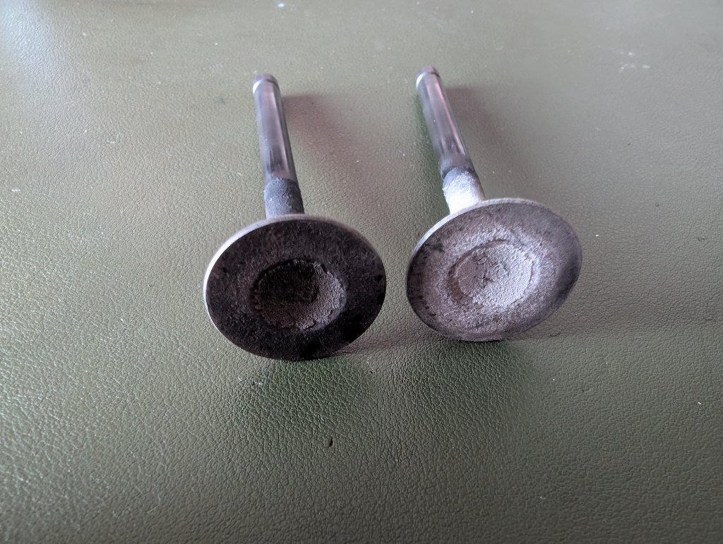

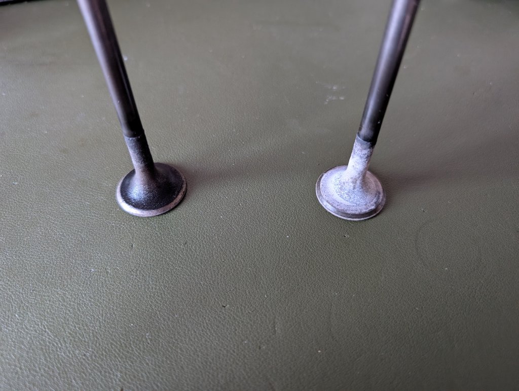

Hi Zusammen,
perfekt. Schleifpaste habe ich daheim. Genauso wie diesen Saugnapf.
Aber diese schwarze glatte Masse unter den Ablagerungen muss nicht weg? Sieht fast aus wie Dichtmasse. Heißt, die Ventile sollen danach nicht glänzen?

Re: Ventile reinigenund einschleifen
glänzend=glatt wäre schön, aber letztlich ist in dem Bereich ja kein Kontakt zu anderem Material, nur der Luftstrom..

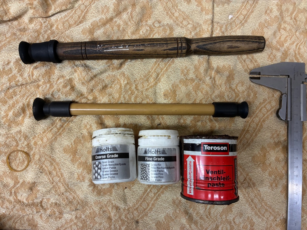

Reinigen mit Walnussgranulat und einschleifen mit gezeigtem Saugnapf und Einschleifpaste
