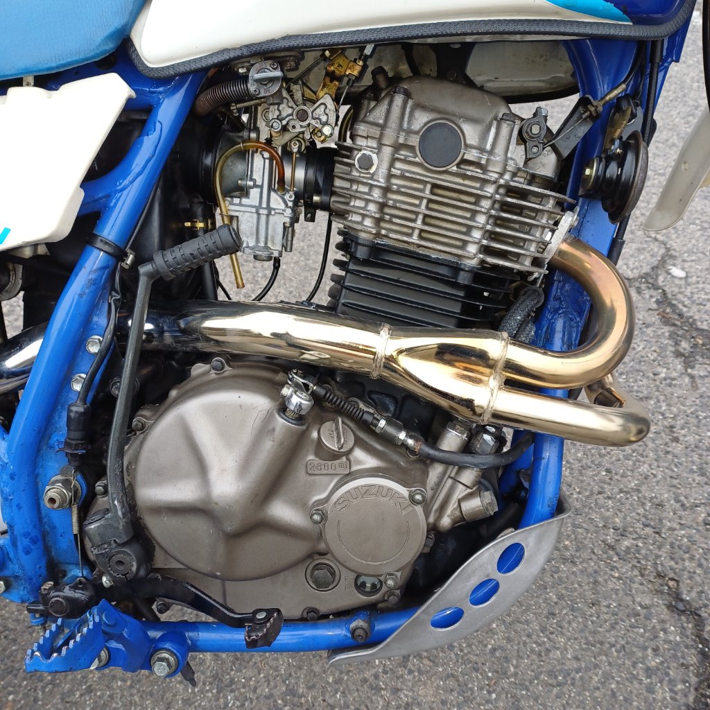

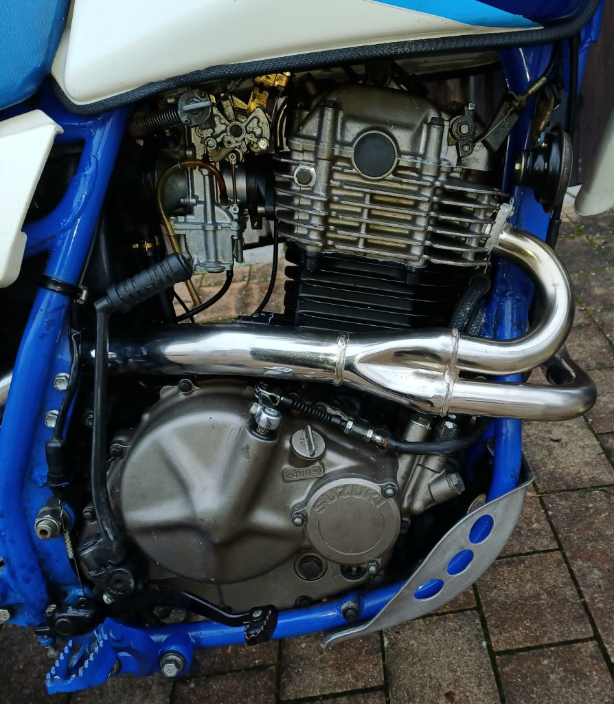

Was ist das für ein Krümmer und woher?
Beiträge: 1163
Re: Dr 600 Motor tuning und erfahrung
#69

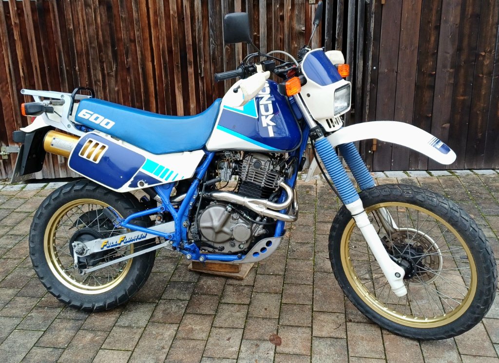

Hasi hat geschrieben: 14 Dez 2025 17:04 Was ist das für ein Krümmer und woher?
Hab ihn vor Jahren gebraucht gekauft obwohl ich denke der war nur angebaut :roll:
Arows ist es nicht,ich gehe davon aus das es einer vom Forumssponsor ist,den es nicht mehr gibt.
Das war nach 60km.
Hat etwas Farbe bekommen...

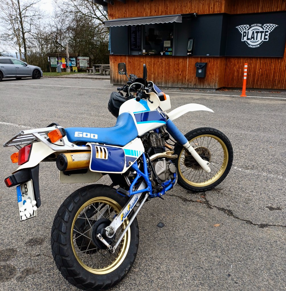

DR500 hat geschrieben: 14 Dez 2025 17:00 Im vergleich zu vielen Fahrzeugen, insbesondere KFZ, ist der bei der DR600 geradezu luftig und entspannt.
War alles gut.Ist nur etwas weniger Luft als beim Serienkrümmer.
Aber heute war ja Testfahrt.
Und schon das anrollen zur Tanke war ahha :mrgreen:
Der Motor hängt top am Serienvergaser und schiebt ordentlich die Serienübersetzung nach vorne.
Vom Gefühl her besser als der Serienmotor mit 1 Zahn weniger am Ritzel.
Bin mega überrascht wie locker der Motor die Gänge bis 100km/h drückt.
Gasannahme besser als Serie und mit weniger dreh am Gasgriff fahrbar.
Bin gespannt ob sich das im Verbrauch niederschlägt.
Da ich ja mit relativ niedriger Drehzahl fahre ,kann ich nichts über Leistungsschub bei hohen Drehzalen sagen.
Auf alle Fälle wirkt sich die höheren Steuerzeiten der Nockenwelle nicht negativ auf niedrige Drehzahl aus.
Denke das + an Hubraum und Verdichtung schieben gut an.
Habe aber das Gefühl das die Kupplung demnächst kommt.
Kenne mich ja so langsam damit aus... :roll:
Aber jetzt fahre ich erst mal 500km,wenn mich die Kupplung lässt und dann gibts eh ein Ölwechsel :wink:

deFlachser hat geschrieben: 14 Dez 2025 20:16 Die sieht sehr schön aus.
Muss noch den neuen 600 S Tank lakieren und dann gibts neue decals ohne Kratzer.
Oder den 18l Plaste Tank....
So geil das der Motor so läuft wie gehofft :wink:
Vielleicht fahre ich morgen damit zur Arbeit...km machen :mrgreen:

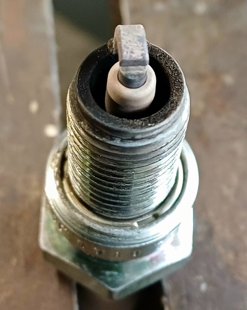

So,habe mit dem neuen Motor ein paar km gefahren.
Kerze kontrolliert(nur die äußere.Da kommt man wenigsten gut ran...
HD 135: Kerze komplett hell (leider kein Bild) also etwas zu mager.
HD 140: Kerze ist dunkler
Kann aber sicher noch etwas fettere HD vertragen.

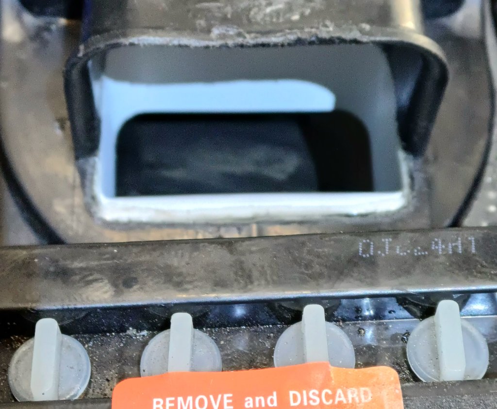

Jetzt HD 145 allerdings mit dem vergrößerten LuFi Deckel

Hab vor kurzem eine "Vergasertuning" Anleitung von 2003 gelesen da lässt man den Lufideckel komplett weg und geht auf HD 150 :shock:
Auch die Nadel wird eine Raste höher gelegt...
Hat das hier schon Jemand so gemacht?
Düsen habe ich von 135-147,5 in 2,5er Schritte.
Bin gespannt wie sich der Motor jetzt fährt.

Denke, wenn der Deckel komplett weg ist, brauchst nen Gehörschutz. Hab bei meiner 46er ein zweites Loch, und ohne Schnorchel. Das ist mir schon zu laut. Subjektiv übersteigt das Ansauggeräusch den ESD :roll:.
