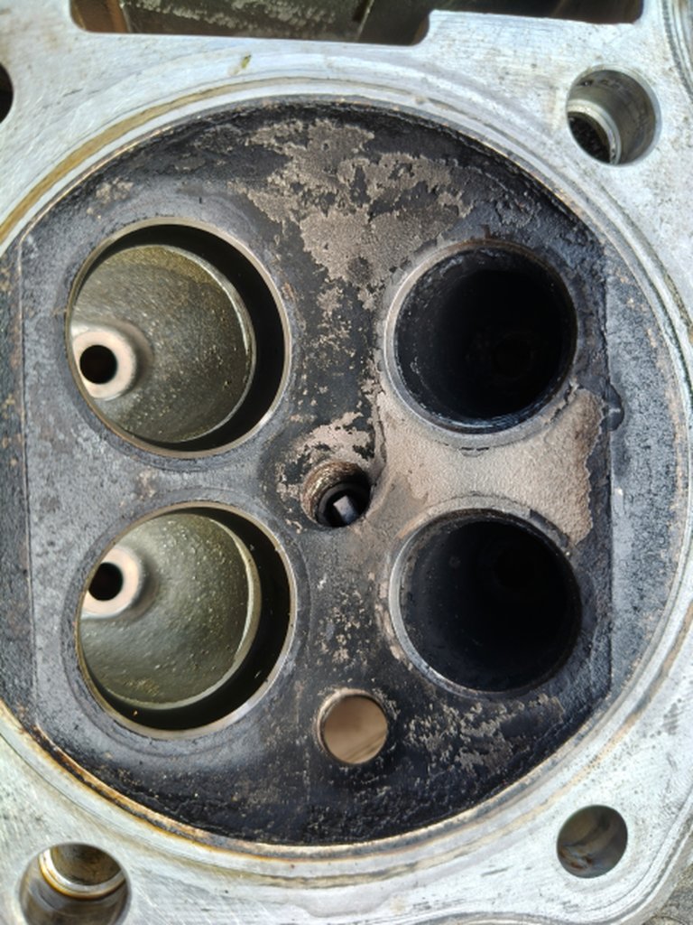

Hier die Bilder des Brennraums und der Ventile. Die Federn habe ich vermessen, sie sind trotz der Laufleistung noch nicht an der Verschleissgrenze.
Die Schaftdichtungen war schon ziemlich hart und kommen natürlich neu.
Soweit werde ich alles weiter verwenden. Etwas unsicher bin ich beim Schaftspiel. Laut Bucheli soll das Ventil ca. 10mm herausschauen um dann das Spiel mit einer Messuhr zu messen.
Eine Messuhr habe ich nicht, aber wenn ich lese, dass da ~0,05mm Spiel sein dürfen, denke ich, dass ich da drüber bin.
Gleichzeitig kann ich mir aber vorstellen, dass das bei den meisten DRs so ist.
Was ist eure Meinung dazu? Ich kann das Spiel nur schätzen und kann es "sehen". Hätte ich das Maß nicht gelesen, wäre es mir nicht zu groß vorgekommen.
Einlassventil mit Kohle, das kommt wahrscheinlich von der Schaftdichtung
Riss, ist seit über 50k unverändert und geht nicht in den Ventilsitz
Kopf ungereinigt, man sieht dass ich die letzten Jahre zu mager gefahren bin

Beiträge: 3814
Re: Frage zum Zylinderhohnen
_BJ_ hat geschrieben: 14 Mai 2026 22:21 Gleichzeitig kann ich mir aber vorstellen, dass das bei den meisten DRs so ist.
Meine Meinung ist, dass es nicht sinnvoll ist relevante Maße zu schätzen um sich dann vorzustellen, dass das bei anderen Fahrzeugen auch so ist.
Hier gab es schon andere Leute, die DRs eher fraglich zusammengebaut haben. Die DRs waren dann jedesmal wenige Monate später als Bastlerfahrzeug auf Kleinanzeigen für ein Apfel und ein EI inseriert. Also verschwende kein Geld und keine Lebenszeit und mach es ordentlich. Eine Messuhr kostet wirklich nicht die Welt.

Beiträge: 1185
_BJ_ hat geschrieben: 14 Mai 2026 22:21 Hier die Bilder des Brennraums und der Ventile. Die Federn habe ich vermessen, sie sind trotz der Laufleistung noch nicht an der Verschleissgrenze.
Hab auch so einen Riss im 600er Kopf zw. Zündkerzengewinde und Auslassventilsitz.
Kann mir gut vorstellen, dass iregndwann der Sitzring sich lockert.
Also ich lasse das schweissen und nen neue Sitzringe kommen eh in die Auslässe inkl. Ventilführungen.
Beim Einlass kann der Verschleiß geringer sein und man kann diese nochmals in Betrieb nehmen.
Bei einem noch montierten Zylinderkopf ist wohl das gleiche Problem aufgetreten, aber ich weis es erst wenn dieser abgebaut ist.
