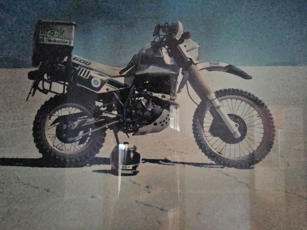

Die ganz grossen Reisen mit der DR sind in der Tat schon etwas länger her.
Uyuni, Bolivien, Salar
In Peru, sagten Sie dieses Jahr an der Grenze zu mir, dass ich 1995 im Juni schonmal da gewesen wäre 😧.

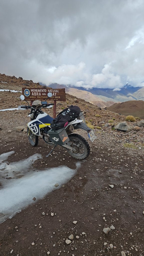

Abra del Acay, Argentinien, 4.970 Meter.
