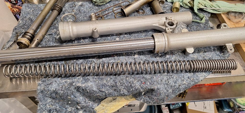

bin jetzt endlich dazu gekommen, die Gabel wieder zusammenzubauen. Ich habe aber noch 2 Fragen:
Ist es egal wie rum die Federn eingesetzt werden?
Bei einem Tauchrohr lässt sich die ´´Buchse´´ innen drehen und beim anderen nicht. Was ist korrekt? Gruß
Ralf
Ralf
Re: Gabelholm zerlegen
moin
die engen Windungen der Gabel nach oben
das sich eine Buchse dreht kenne ich so nicht
das bedeutet eigendlich Untermaß
ich würde sie mit Schraubensicherung mittelfest einkleben
das Innenrohr sofort einstecken, damit sich die Buchse richten kann

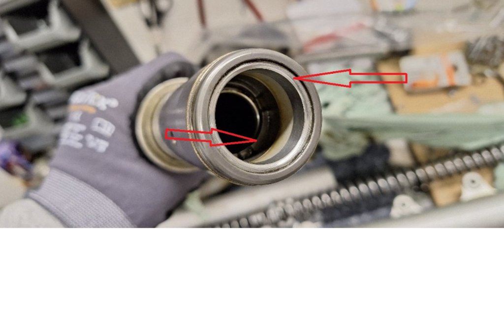

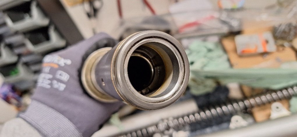

mir ist ein Fehler unterlaufen. Ich meinte Standrohr und nicht Tauchrohr. Bei einem Standrohr lassen sich die Ringe innen drehen und beim zweiten nicht. Siehe Bild.
Ralf
Ralf
Ich hab mir die Begriffe Stand und Tauchrohr abgewöhnt
Denn bei der USD Gabel ists anderes herum
Innen und Außenrohr sind eindeutiger
