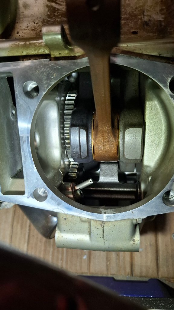

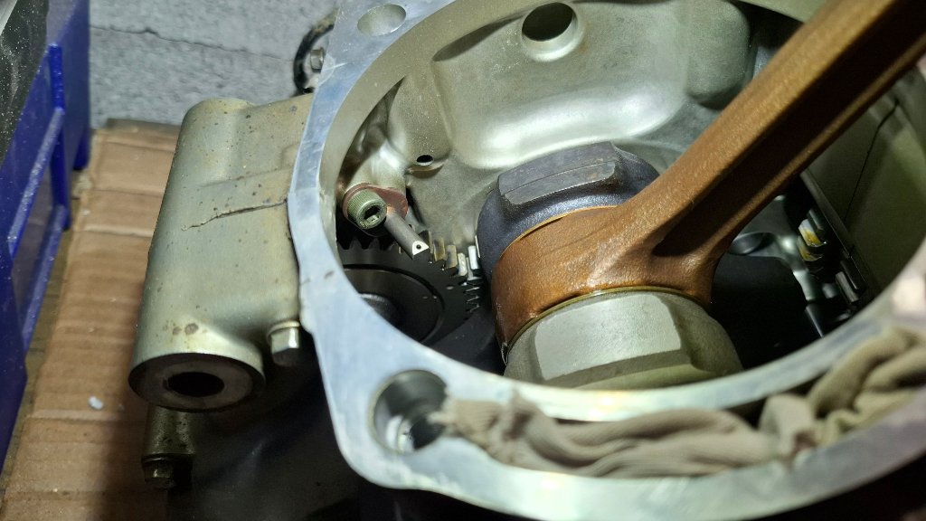

Ausgleichswelle halte ich wie schon geschrieben für unwahrscheinlich - da ist eigentlich kaum was dran was kaputt gehen könnte, hab ich auch noch nie irgendwo davon gehört.
Die AGW wird bei der SP46 direkt über Zahnrad von der Kurbelwelle angetrieben, das befindet sich alles innen im Kurbelgehäuse, ohne spalten ist da nix zu machen (siehe angehängtes Bild, hab grade mal in meinen noch zu machenden Ersatzblock fotografiert).

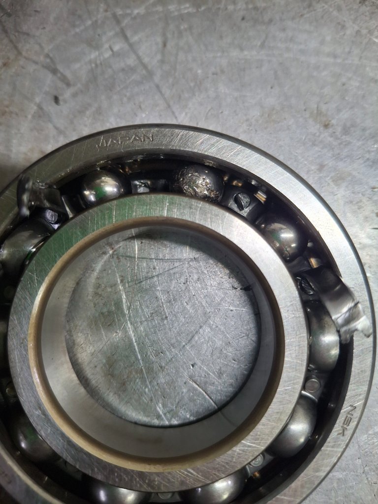

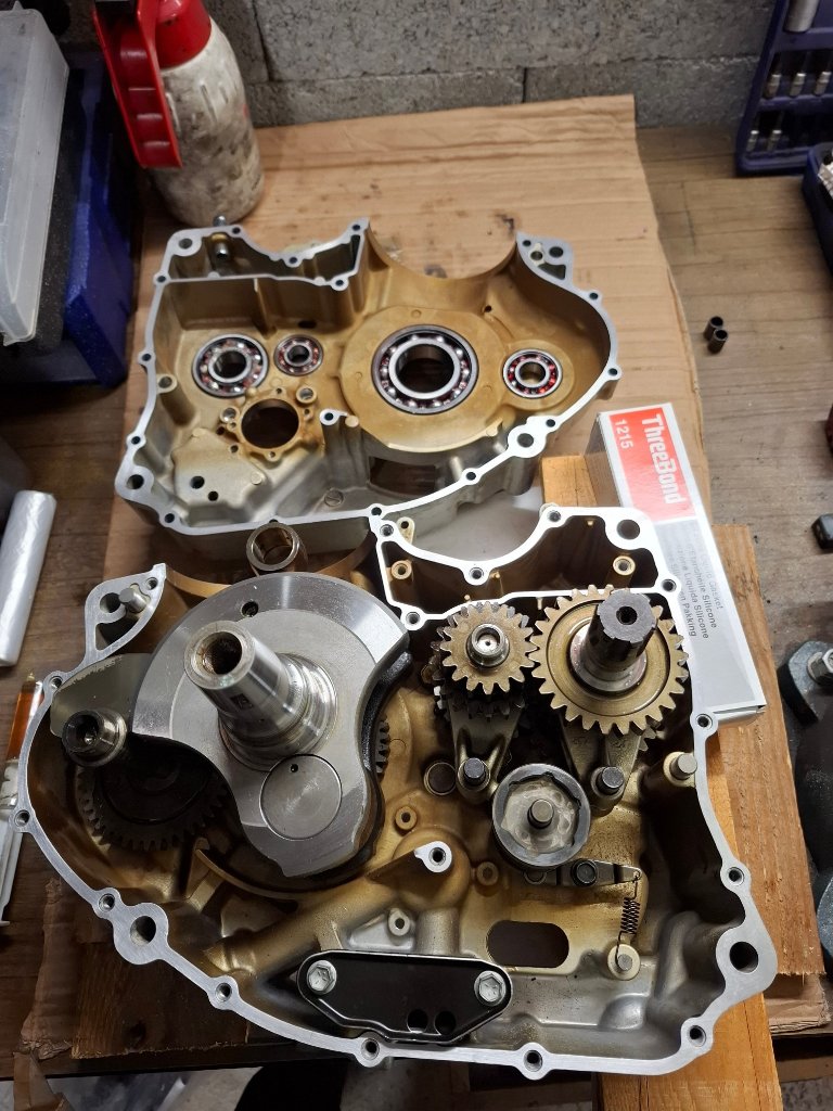

Hallo Community vielen Dank für die vielen Rückmeldungen. Hier nun die Auflösung. Nachdem wir das Motorrad 3000 km mit der Bahn nach Almaty transportiert haben, Haben wir einen Mechaniker gefunden von einer Verleihfirma mit dreiundzwanzig DR650SE. Ein echter Spezialist. Zu zweit hatten sie Innerhalb von 15 Minuten den Motor ausgebaut und in einer Stunde den Motor komplett zerlegt. Der Mechaniker hatte wie viele von euch auch den dritten Gang in Verdacht, Außer leichten Pitting im dritten und vierten Gang war aber nichts zu sehen. Nach längeren suchen wurde eine beschädigte Kugel im Kurbelwellenlager entdeckt. Siehe Bild .Nach Austausch der Lager waren die Vibrationen weg. Also nichts Ausgleichswelle. Ich denke eher ein untypischer Schaden. Vielen Dank an alle
