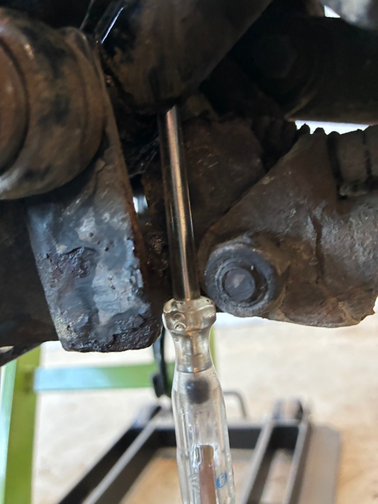

Ich habe aber jetzt auch ein deutlich größeres Problem: Auf der linken Seite, unter der Fußraste, habe ich ein etwa 1–2 cm großes Rostloch. Von dort geht ein Riss an der Fußrastenaufnahme vorbei bis zum Verstärkungsblech.
Kann oder darf man so etwas reparieren? Wenn ja, muss das anschließend vom TÜV abgenommen werden? Und falls sich eine Reparatur nicht lohnt: Wo bekommt man am besten einen guten Rahmen für eine SP44B her?

das mit dem Loch und dem Riss würde ich nicht mehr machen lassen. Es gibt hier im Forum einige, die dir Bilder von angerosteten Rahmen zeigen können.
Da sich in letzter Zeit die Motorschäden häufen könnte es wohl den einen oder anderen Rahmen für dich geben.
Ich hoffe nur, das du heil nach Hause kommst.

Via Suchfunktion findest du schnell einige Threads zu dem Thema. Neuer Rahmen erscheint mir am sinnvollsten…
