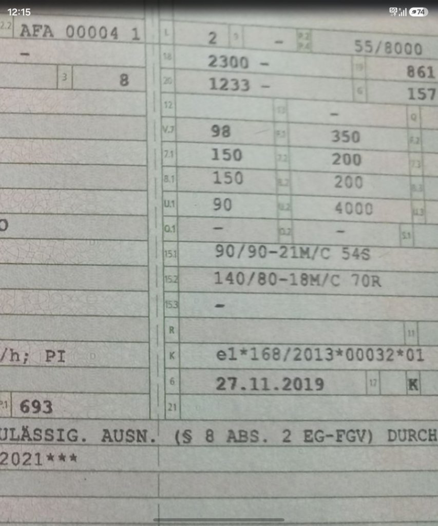

:?: Weil wir gerade so schön im Thema sind.... die Husqvarna fährt vorne schneller als hinten. 😃
Darauf angesprochen hatte der nette Mann der Dekra nur die Augen etwas nach oben gezogen.🙄

Ja - meine Gasgas auch. Hatte es erst für einen Fehler bei der Datenübertragung in den Schein gehalten,- steht aber so in den CoC...

siehe kermit und franz muc: die sollen also reifen mit 2 unterschiedlichen geschwindigkeitsindexen fahren?

Hab mal bei den 4 DR600 von mir nachgesehen...ähnliches Bild wie bei Euch.
Vorne in S
und hinten mit R
sogar bei der 20KW Version (131km/h im Schein) vorne und hinten ein "S"!
So ein Rallz kommt doch mit "R" und ist gut bis 170km/h, die 44PS Version ist nur mit 160 km/h eingetragen.
Wird also spannend was die Rennleitung oder der Graukittel für Daten aufruft...den Wert im Schein unter G oder was bei 151/152 an der Reifeneintragung steht :roll:
