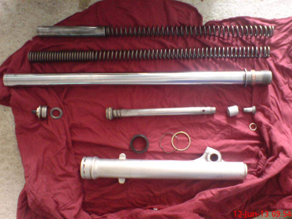

...ich habe die Gabel meiner 41er vor einigen Jahren renoviert und mit Wilbers-Federn ausgestattet, die Hülsen liegen irgendwo bei den Altteilen...
Wie in dem "Uralt-Fred" mehrfach erwähnt, ist diese Umrüstung die einzige Methode die Serien-Gabel vernünftig zu modifizieren.

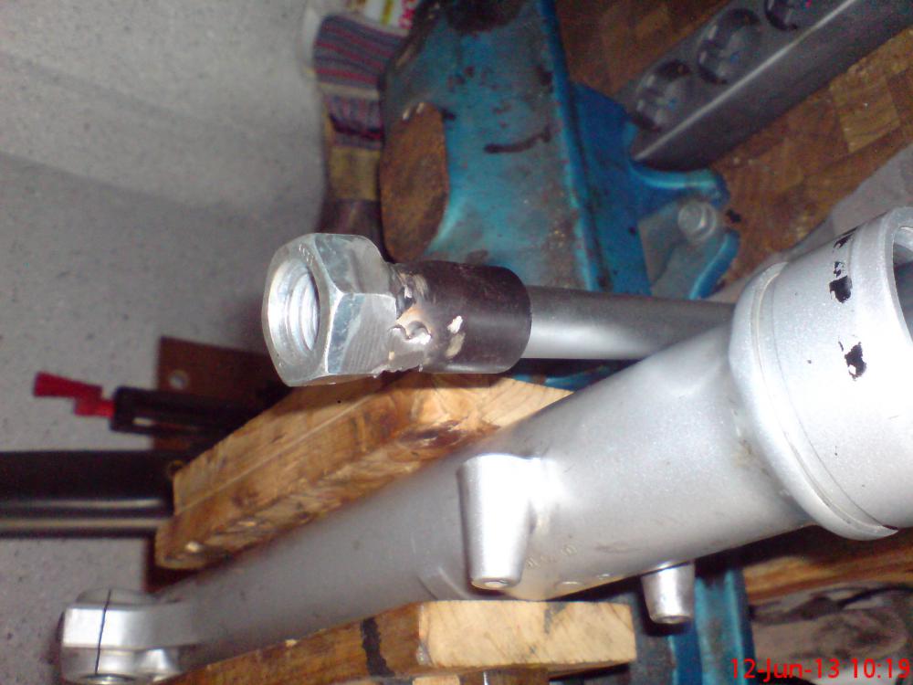

...das ist das wichtigste Werkzeug zur Gabeldemontage!
...dafür nahm ich den Bit-Halter eines gecrashten Schlagschraubers, darauf eine M18 Mutter geheftet. Mit 2 Verlängerungen ist das der Gegenhalter zur Inbusschraube in der Gabel unten...

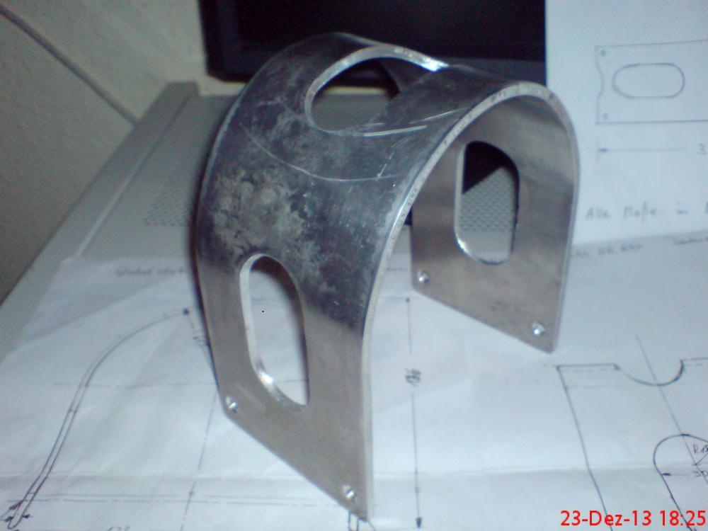

Ansonsten: stabiler wird die Fuhre allenfalls nur noch durch einen Gabelstabilisator :wink:

Vielen Dank für deine bebilderte Antwort.
Das lange Werkzeug zum Gegenhalten habe ich mir aus einer langen Gewindestange und 4 Muttern zusammengeschraubt.
Jeweil 2 Muttern an den Enden der Stange gekontert und fertig war das Spezialwerkzeug :wink:
Gabelstabilisator behalte ich mal im Hinterkopf.
