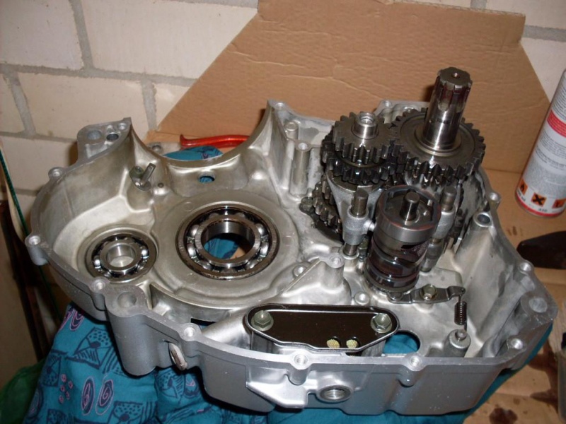

Ist meine erste DR und damit auch der erste Motor dieser Art den ich geöffnet habe, wenn ich mit Aussagen falsch liege bitte nicht sofort hauen!
So wie ich das meine sind das die Zahnräder vom vierten Gang, auf der Welle zum Ritzel sind vier Flanken angegriffen, kann man recht deutlich sehen. Der Rest von dem Zahrad und alle anderen auf der Welle sind ok.
Auf der anderen Welle ist das Zahnrad auch nicht sooo schön (das zweite von links), die Oberfläche auf den Flanken von leichten Riefen durchzogen. Warum ist das eigentlich als einziges schwarz? Auch auf dieser Welle ist der Rest top.
