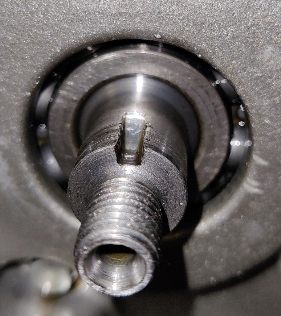

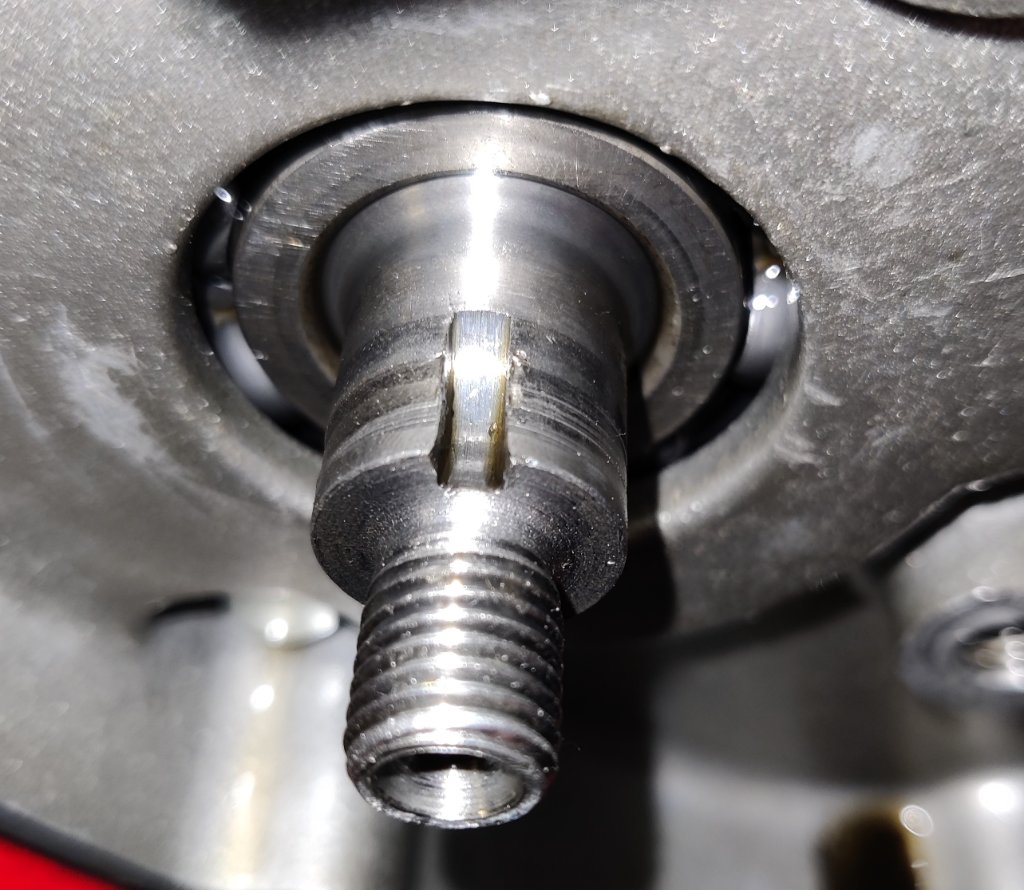

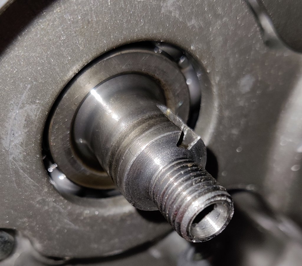

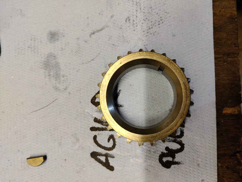

Neues von der DR, gestern Abend war ich wieder am Werkeln.

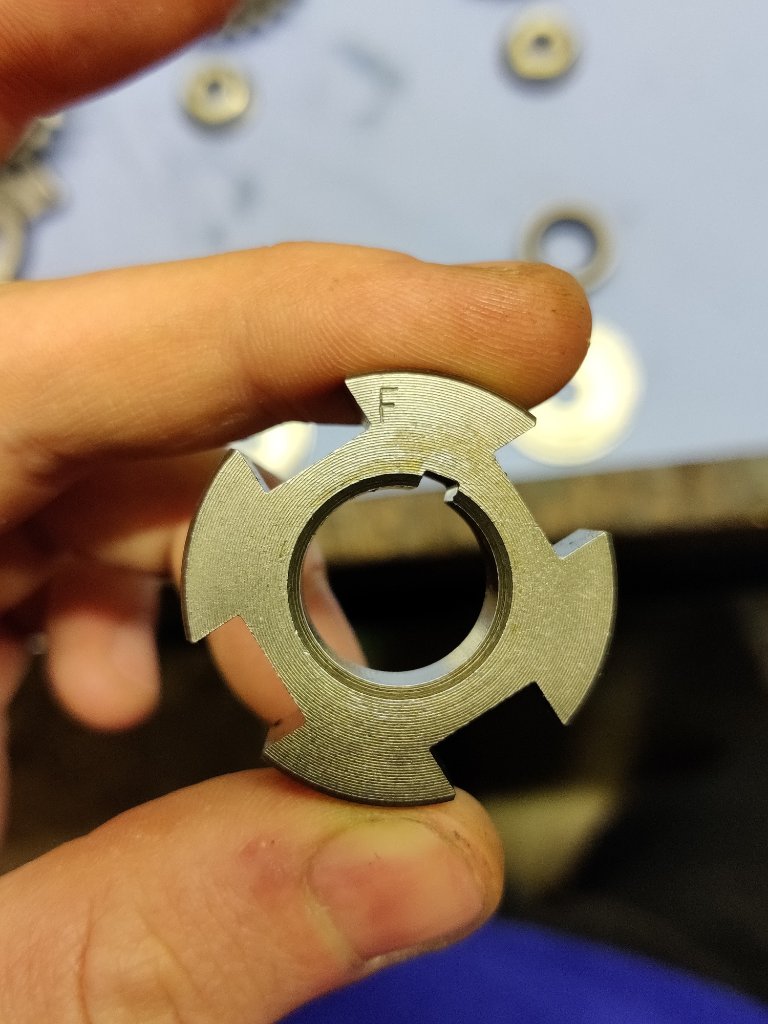

Ich hab nun den Innenlaufring des linken AGW-Zahnrads mit meinem Abzieher gelöst bekommen.
Siehe da, der Innenlaufring war wirklich falsch herum montiert. Das F ist nun eindeutig zu erkennen.

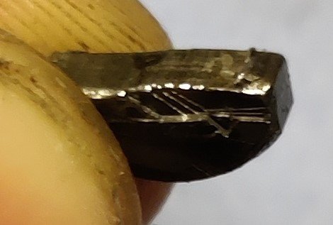

Der Halbmond war in der Nut der AGW richtig verklemmt. Das sieht man ihm auch an.
Die Nut der AGW ist auch ein Wenig ausgenudelt
Laufspuren sind aus irgendwelchen Gründen auch vorhanden

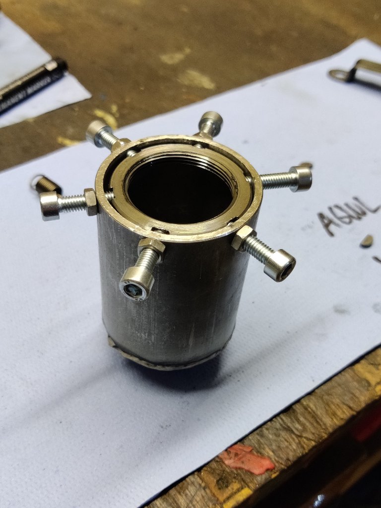

Die Nutmutter ging auf Stufe 2 des Schlagschraubers zum Glück nach kurzem Orgeln runter :D
Ich möchte mich an der Stelle nochmals zwecks der Kette revidieren.
Ich hab vermutet, dass die Kette durch das Fehlen der silbernen Markierungen bereits ersetzt wurde.
Dem ist, wie es aussieht, nämlich nicht so
Durch Zufall ist mir letztens ein leichtes silbernes Schimmern an der Kette aufgefallen.
Nach Reinigen der Kette waren sie dann doch da, die 3 silbernen Kettenglieder :mrgreen:
Was mir jetzt ein bisschen Kopfzerbrechen bereitet, ist die Nut der AGW :roll:
Was meint ihr?
Kann man das mit neuen Keilen trotzdem wieder zusammen bauen?

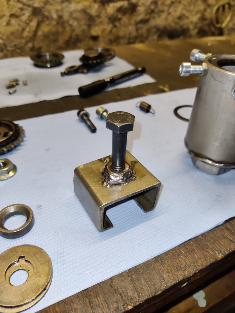

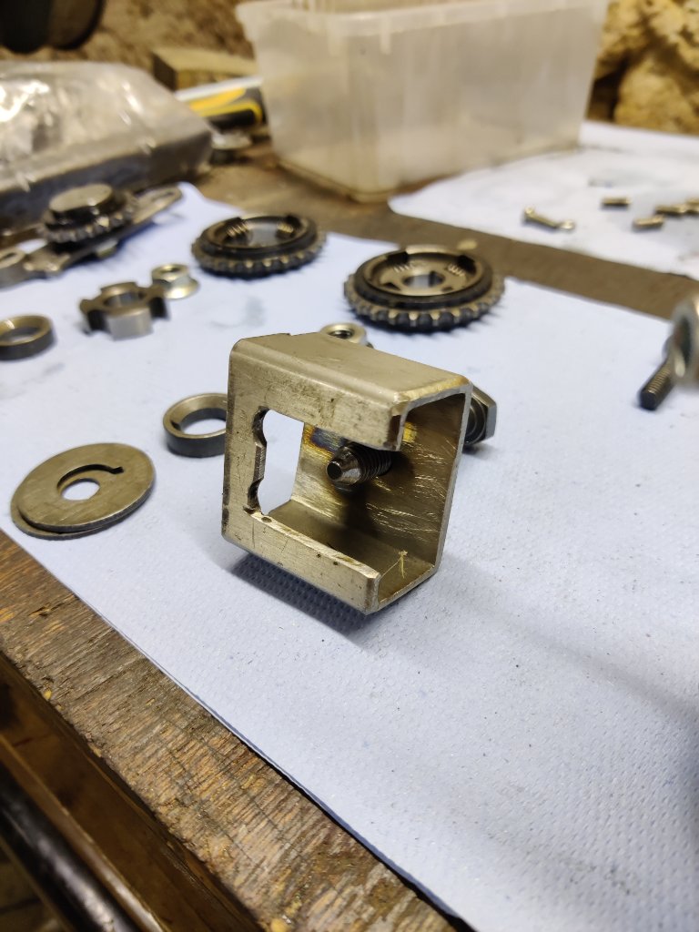

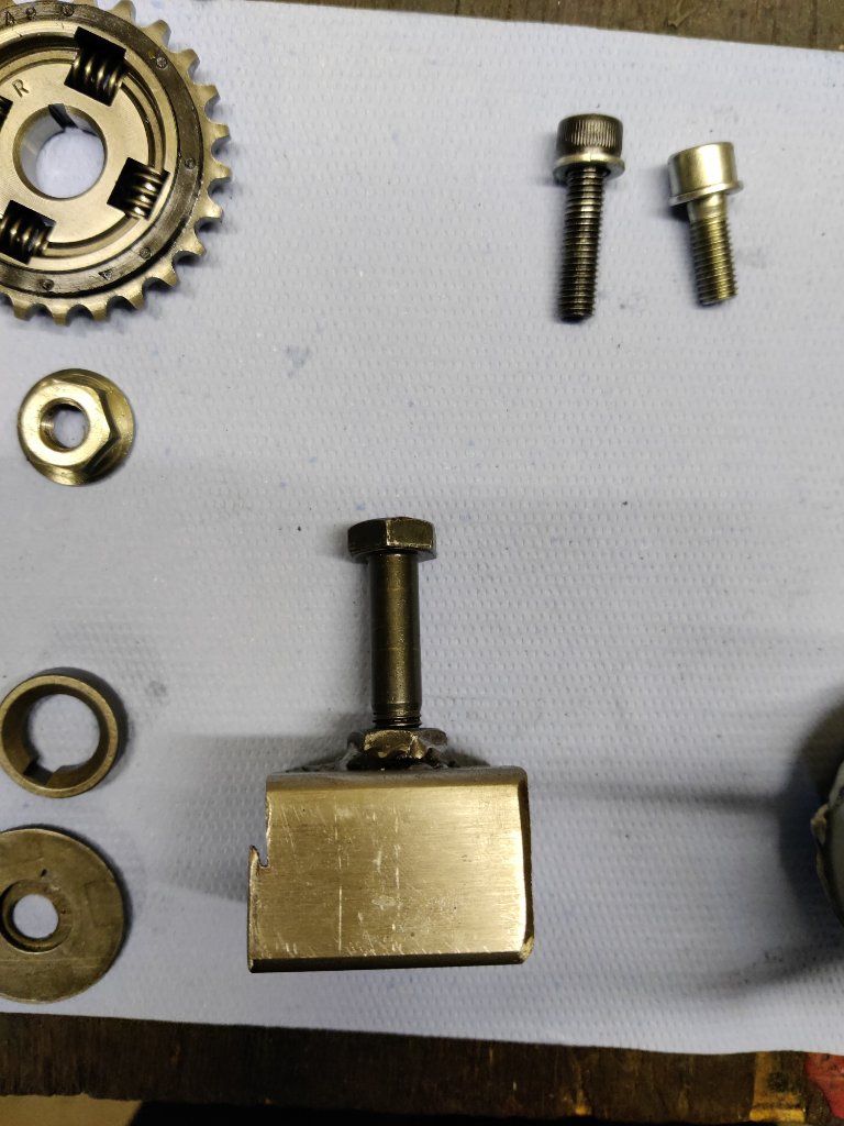

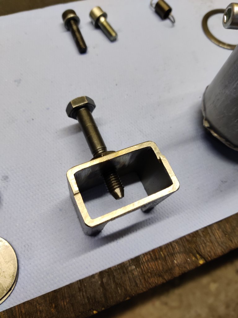

Hier noch ein paar Bilder des Abziehers für den Innenlaufring des AGW-Zahnrads.
Vielleicht kann es jemand mal brauchen, wenn sich ein Keil mal verklemmt hat.
Eine Bauteilzeichnung werde ich bei Gelegenheit noch hochladen
Folgende Benutzer bedankten sich beim Autor Gelöschter User für den Beitrag (Insgesamt 3):
Dennis (03 Jan 2021 13:02), Aynchel (03 Jan 2021 14:59), uli64 (03 Jan 2021 18:12)

#143
...und ein gutes neues Jahr, das für Dich offensichtlich gut begann! :wink:
Kompliment zu Deinen Abziehern! Klasse! 8)
Gelöschter User hat geschrieben: 03 Jan 2021 12:33 Laufspuren sind aus irgendwelchen Gründen auch vorhanden
- da möchte ich mutmaßen, dass der Keil vormals abgeschert war & das Kettenrad zumindest teilweise auf der Welle lief...
- deshalb auch (nach Demontage u. Reparatur) verkehrt eingebaut...
Gelöschter User hat geschrieben: 03 Jan 2021 12:33 Die Nut der AGW ist auch ein Wenig ausgenudelt
- da tät ich erstmal den neuen Keil probieren, ggf. mit Schlüsselfeile oder feinem Schmirgelleinen vorhandene Grate entfernen, dann nochmal den neuen Keil probieren ob der einigermaßen spielfrei passt/sitzt
- schlimmstenfalls müsstest Du beim "Frankie" eine AG-Welle kaufen...
Viel Spaß & Erfolg bei Deiner Schrauber-Aktion! :wink:
Danke, der Nutmutterschlüssel ist aber vom Wolfgang :wink:
Stimmt, das könnte gut sein.

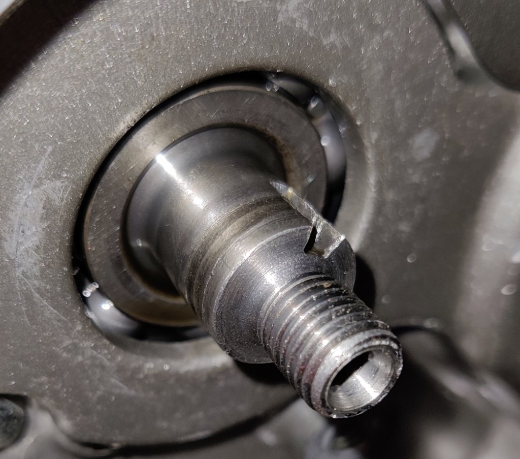

Ich hab dann gestern noch probiert das Ersatz-Zahnrad auf die Kurbelwelle zu montieren.
Das hat aber leider gar nicht geklappt.
Das Zahnrad geht nicht auf den Kurbelwellenstumpf drauf. Es verkantet sich die ganze Zeit und lässt sich dann nur noch durch runter hebeln entfernen.
Ich bekomme das Zahnrad maximal ein bis zwei Millimeter drauf geschoben, aber dann ist Schluss.
Das Originale wiederum gleitet nur mit ganz wenig Kraftaufwand perfekt auf die Passung drauf :roll: .
Alles wieder sehr komisch.
Ich glaub, dass das Austauschzahnrad von Frankie irgendwie leicht verzogen sein Muss und deswegen nicht draufgeht.
Das Originalersatzteil ist leider auch nirgends mehr lieferbar. Der Preis von 120 € ist eh schon happig, aber das wäre es mir ja wert.

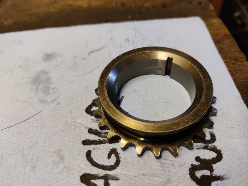

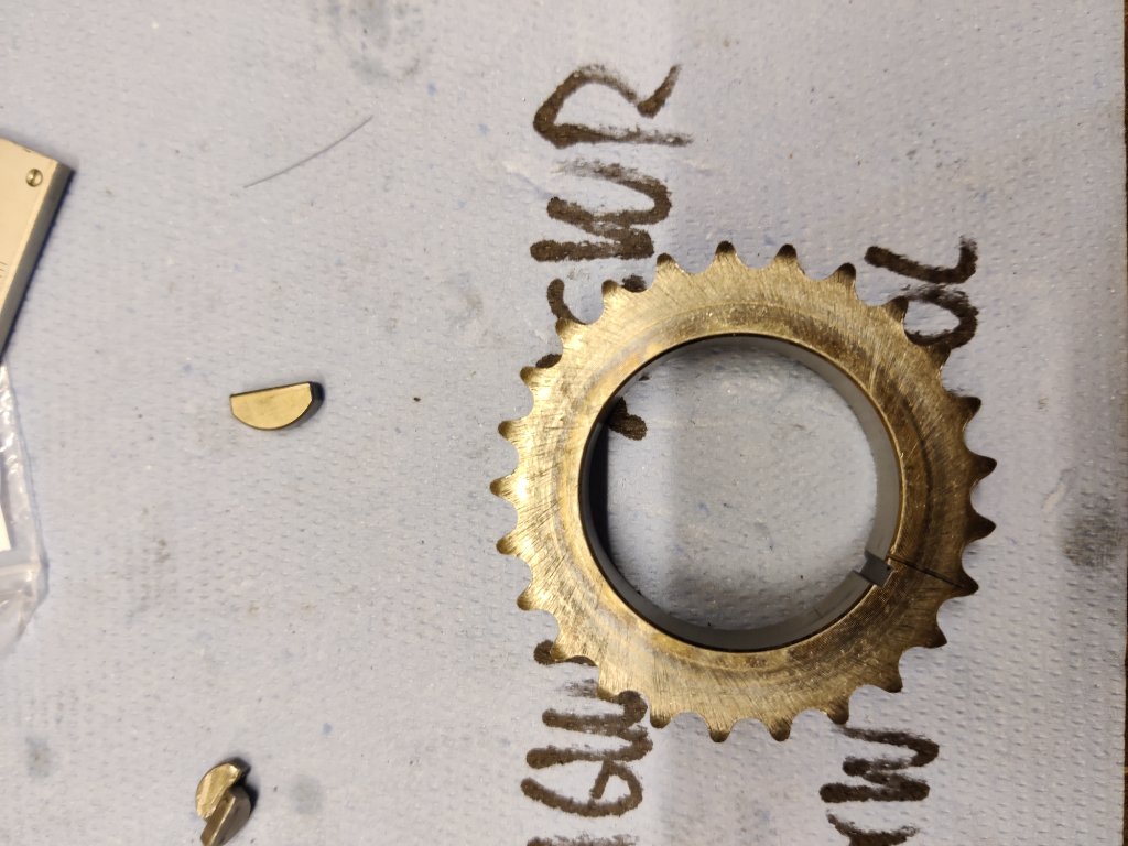

Mach doch nochmal ein Foto von dem Zahnrad welches auf die Kurbelwelle kommt. Vielleicht hab ich was passendes! 120,- Flocken ist ja ne bisschen happig. :-)
#148
Hier sind die Bilder des Zahnrades.
120€ sind schon ne Stange Geld für ein Zahnrad, aber es ist eh nicht mehr lieferbar (leider).
Das wäre nett, wenn du mal schauen könntest :D
Beiträge: 646
#149
Ich schaue mal.
Ist das ein Foto von dem guten Zahnrad welches nicht passt?
#150
Ich schaue mal.
Das ist ein Foto von dem verschlissenen, welches drauf war.
Das gute Zahnrad ist ja im Prinzip das gleiche, es geht nur nicht auf die Welle drauf.
