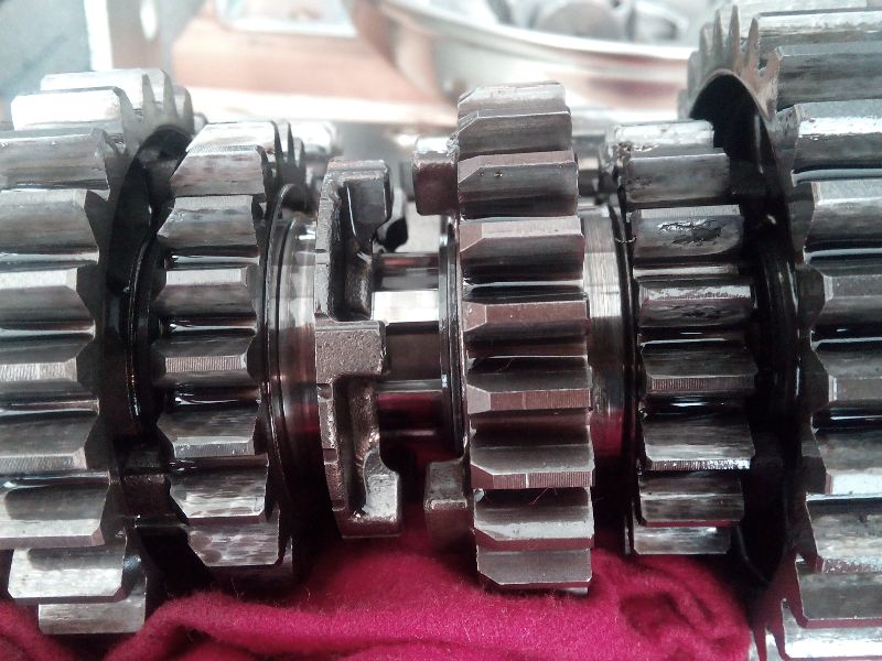

...die Getriebe der DR 650, SP 41 - 45 sind identisch!
Aber sag mal, was verstehst Du unter:
anderem sind getriebe Zahnräder kaputt.
hättest Du mal Bilder dazu?

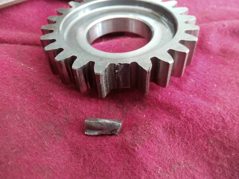

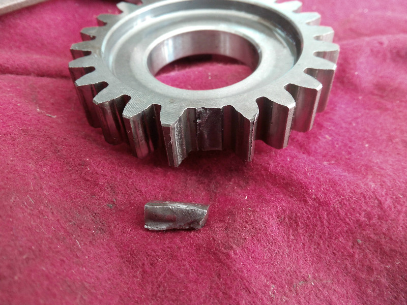

...das z.B. ist kaputt...
oder das hier:
5. Gang (2.von rechts) starkes Pitting
...ich meine nur: bevor Du alles auseinanderrupfst... :roll:

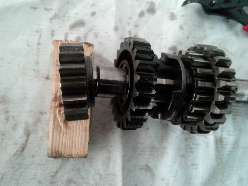

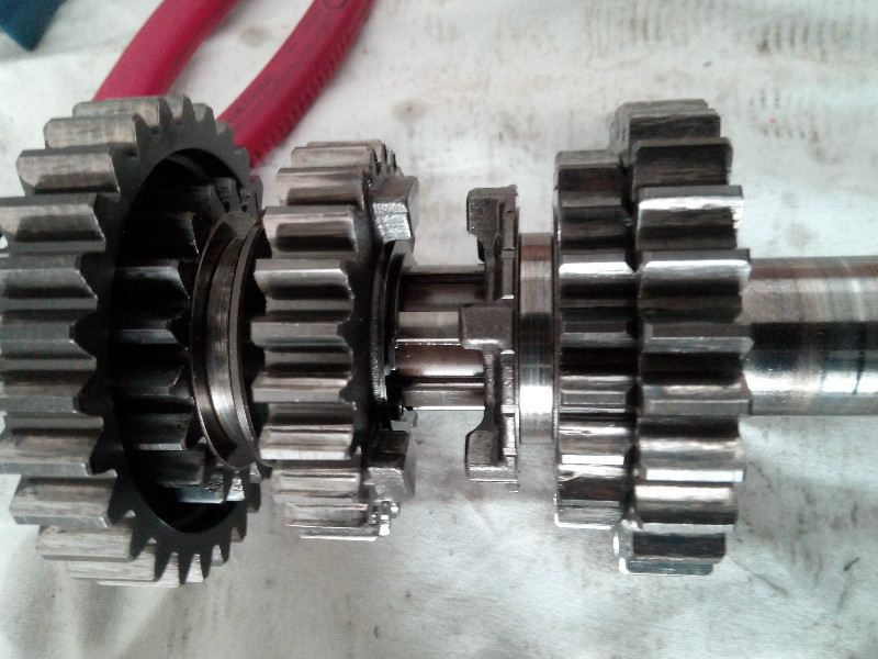

Hi, :D
Hm irgendwie lese ich öfters von Pittings am getriebe.
...ja das ist richtig! Die Getriebe der DR sind, zumindest teilweise, nicht so der "burner", Suzuki- Baukastensystem halt...
Einerseits nicht schlecht, da vieles austauschbar, aber im Falle der DR scheinbar unterdimensioniert...
Getauscht habe ich nur was unbedingt nötig, dabei möglichst auf "Neuteile" verzichtend, wenn Du Dir mal anschaust was der 3. Gang kostet...

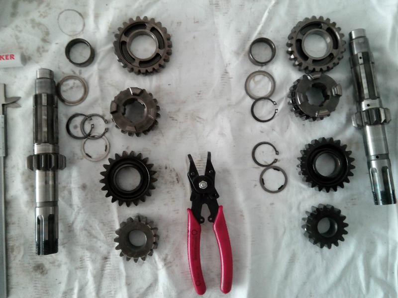

2 identische Getriebewellen, filetiert und bereit zur Auswahl und Neumontage
...fertig! Nur die Besten zusammen...
...und die andere Welle auch! Das letzte Rädchen muss aufgepresst werden!
Übrigens: man sollte die Rädchen besser immer Paarweise tauschen, von wegen erhöhtem Verschleiß...
