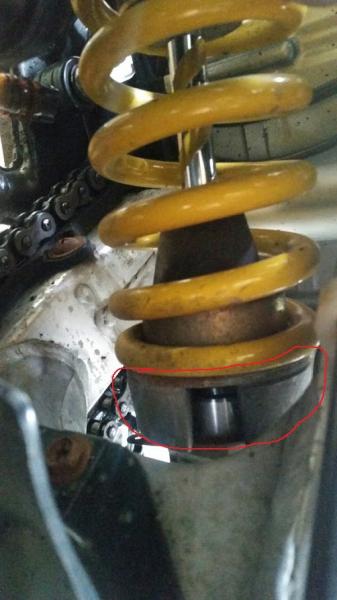

Also bei mit ist es im oberen Loch und somit Tiefergelegt, oder?
Kann mann jetzt das ganze Federbein nur ins untere Loch versetzen und so ist er höher, oder muss jetzt noch irgendein lteil umgedreht werden, wenn ja, welches ist es genau und geht das ohne Spezial Werkzeug?
Hier das Bild im oberen Loch (tiefergelegt?)
Welches Teil muss umgedreht werden wenn überhaupt?
Gruss und danke aus der Schweiz

Re: Wieder ein neuer DR Sumo Fahrer
Genau das Federbein mit dem unteren Loch montieren dann kommt die DR hoch.
Umgedreht müsste das Teil werden das ich dir eingekreist habe, sieht aber bei dir richtig rum aus. Man findet aber Bilder dazu im Handbuch/Internet.
Spezialwerkzeug braucht man dazu nicht. Ein Hakenschlüssel zum Feder entspannen ist nicht schlecht, muss aber nicht sein. Geht auch mit diversen anderen Methoden (Durchschlag und Hammer, Spanngurte zum Feder komprimieren...)
Fabian
Fabian
Hmm..wäre ja eigentlich eine kurze sache das Federbein umzuhängen beim Loch.
Leider fidne ich nirgends etwas im Internet und ich besitze kein Handbuch. Hätte jemand mal einen Auszug davon, intressiert mich nämlich sehr.
Und ist es nachher noch fahrbar mit dem 17'' Rad vorne, so nimmt der Nachlauf ja ab und könnte instabiler werden.
Danke
Danke
Wurde erfolgreich höher gelget, war nur kurz fahren aber man spürt es ziemlich. Feder habe ich noch zusätzlich einwenig mehr vorgespannt und fühlt sich ejtzt gut an.
Ständer musste um 5mm verlängert werden, so steht er wieder gut. Kurz ein Stahlrohr abgeschnitten und angeschweisst, er stand vorher schon ziemlich knapp und so sollte es nachher auch och gehen.
danke an alle
danke an alle
