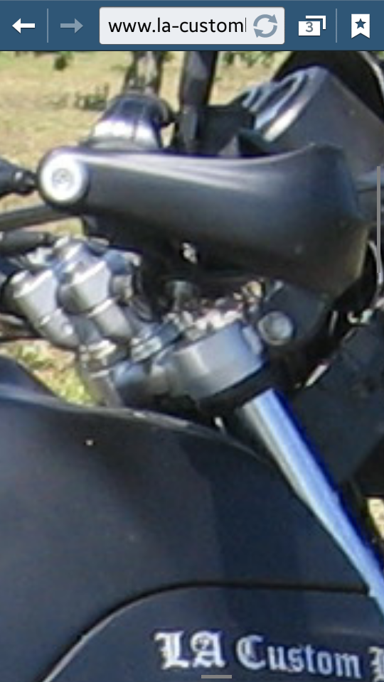

Hinzukommt das leicht rausstehende Ventil.
Ich hab eine Präzisionspumpe (wie so ziemlich jeder ansatzweise versierte Mountainbiker) und kann dir 100% sagen, dass das ohne Lenker abbauen nicht klappen würde. Gut möglich, dass es Pumpen mit filigraneren Aufsätzen gibt.
Aber wenn du mit dem Ventil glücklich bist ist das doch i.O.. Deswegen darf ich das trotzdem für etwas halten, wofür ich keine 50Euro ausgeben würde, oder?
Ich dreh da lieber an meiner ausgenuddelten Gabel die Rädchen ein paar klicks weiter. Und öffne 1 mal im Monat die Entlüftungsschraube statt noch Luft reinzupumpen 8)

Dein Foto is so unscharf, schlecht zu sehen....
...ich komm da jedenfalls recht gut dran, mit dem Pumpenschnüdel...
