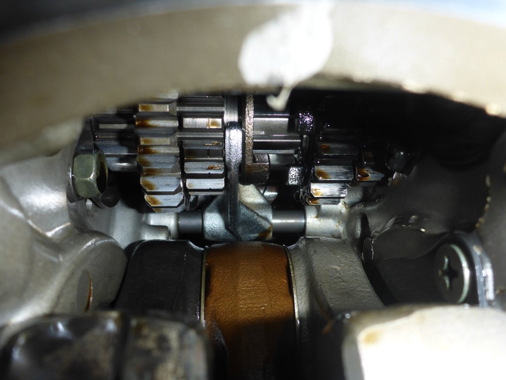

Meine Ansicht: Sieht so aus, als würde das noch >30.000km halten. Frisches Öl, 20W50, regelmäßig wechseln...

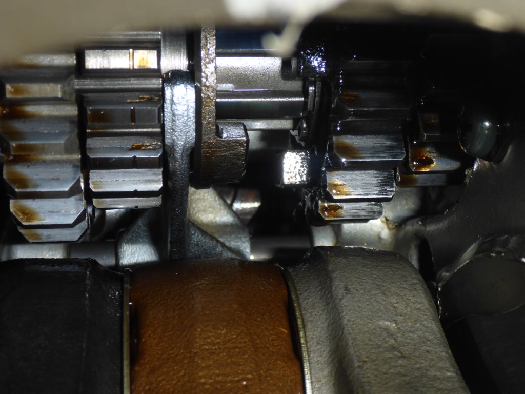

...da ich von Stefan (deFlachser, Danke!)hier wieder lobend erwähnt wurde und um Deine Verwirrung zu komplettieren, möcht ich natürlich auch was dazu beitragen:
Zum einen kündigt sich so ein Zahnausfall im Getriebe (vornehmlich der 3.Gang, Getriebeausgangswelle)download/file.php?id=2647&mode=view nicht an...
- meiner bescheidenen Meinung nach, kommt das daher, das der 650er Motor, unter anderem -wenn untertourig, z.B. im Stadtverkehr (3. Gang) gefahren- doch sehr ins Getriebe hackt...
Zum anderen gibt's sicher nur noch wenig gebrauchte Getriebe die deutlich besser aussehen.
...und ich orakle mal, dass die meisten DR-Treiber mit ähnlichen Laufbildern des Getriebes unterwegs sind...
Der "Frankie" http://www.moped4fun.de/ hat immer wieder aus Schlacht_DRs, mal welche auf Lager...und ja, die gibt's komplett, auch ohne Motorgehäuse drumherum, käuflich zu erwerben!
Dein Foto vom Getriebe ist an sich nur bedingt aussagekräftig, wird aber nichts daran ändern, dass Du entweder das Risiko auf Dich nimmst und losfährst, oder auf "Nr. Sicher" gehst, ein besseres Getriebe zu besorgen und einzubauen...damit ist dann aber längst nicht ausgeschlossen, das nicht doch etwas zu Bruch gehen kann...
- aus eigener Erfahrung kann ich Dir sagen, dass man, wenn man mal den Motor öffnet, dann meist doch noch "etwas" dazukommt...

Der Zahn ist ja an der Wurzel gebrochen. Das hat ja nichts mit Pitting zu tun meiner Meinung nach. Ein Zahn würde mit Pitting dort brechen wo er geschwächt ist oder liege ich da falsch?

Darauf zielt mein Beitrag ab: das Pitting ist ein erhöhter "Verschleiß" der gehärteten Oberfläche der Zahnräder; das hat mit dem Bruch eines Zahnes m.M.n. nichts/oder nur wenig zu tun...LameDuq hat geschrieben: 25 Feb 2020 11:09 @uli64

Habe nochmal ein paar Fotos hochgeladen wo man das Getriebe besser erkennt. Werde heute Abend noch mal ein Foto von der Nockenwelle und dem Sitz hochladen. Die sahen aber im ersten Augenblick noch Tip-Top aus aber eure Erfahrung zählt da deutlich mehr als meine stümperhafte Meinung
