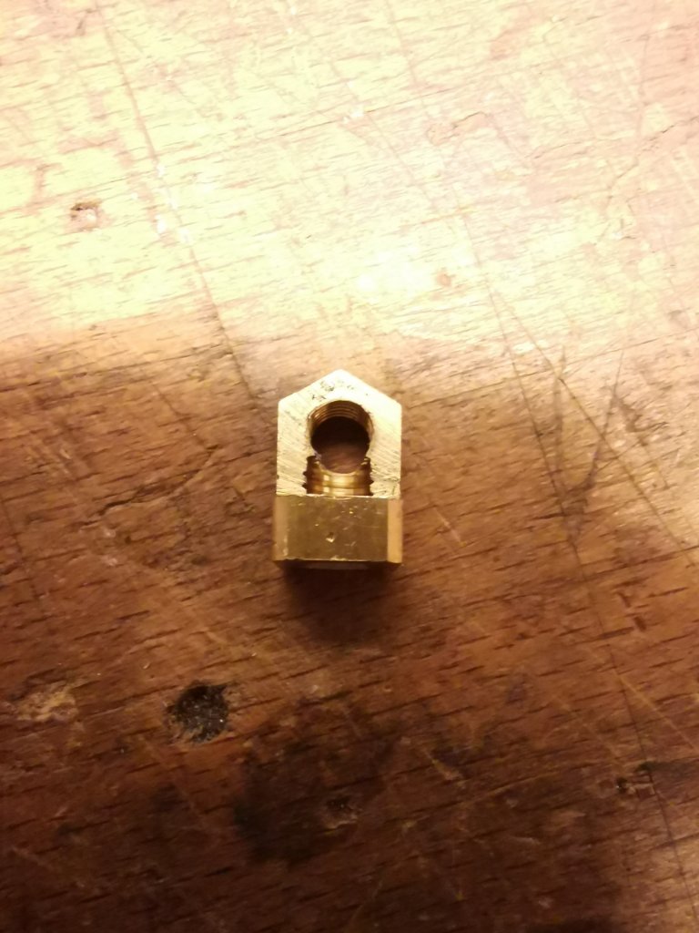

Hab die Spule mal gemessen, zwischen den Primäranschlüssen ca. 12kOhm und das auch zum Zündkabel, alles gut.
Gegen die Haltepunkte messe ich nichts. Die sind ja metallisch mit dem Rahmen verschraubt. Müssen die auf Masse liegen, also der Kern?
Habe mir nämlich überlegt, die Primärkabel zu verlängern um die Spule weiter Richtung Kerze zu bekommen. Muss gucken, ob Platz ist. Oder richtig lang und die Spule in das Werkzeugfach
. Falls Masse nötig ist, kann ich die auch so anschrauben.

...mal ganz blöde gefragt: dass die Kabel in der Zündspule vergossen sind, ist ja jetzt nix ungewöhnliches...
Aber: die sind da reingekommen, also gehen sie auch irgendwie wieder raus!
...ich täts mal warmmachen (Fön), und versuchen die Kabel rauszudrehen...oder halt dann abschneiden und aus einem 8mm (z.B.) Messingröhrchen eine Art "Bohrkrone" feilen und die Kabelreste mit dem Akkuschraubär aus der Zündspule vorsichtig "ausbohren"... in der Zündspule stecken so 'ne Art grobe Gewindestifte drin, die in die Seele der Zündkabel bohren, wenn man diese eindreht..
Zuvor tät ich noch geeignete und in der Länge angemessene Zündkabel besorgen...

Klar Uli,
diese Option wollte ich halt bis zum Schluss aufheben, falls echt nix anderes hilft, weil ab iss ab.
Aber was iss nun mit dem Kern, Masse oder keine Masse benötigt?
Deine "Messingröhrchenbohrkronenidee" gefällt mir
Zu dem Thema Zündkabel trotz vergossener Zündspulen tauschen, hat der Motorang ne schöne Anleitung erstellt.
Aber wie gesagt, letzte Option.

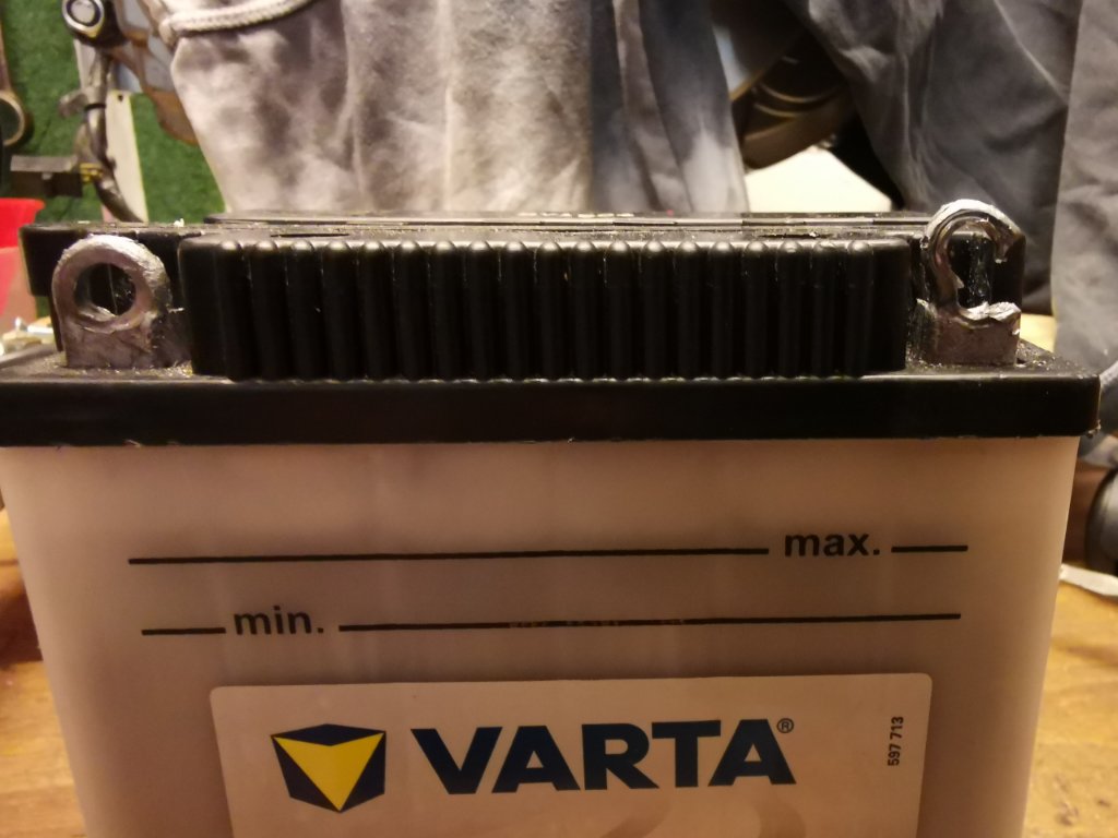

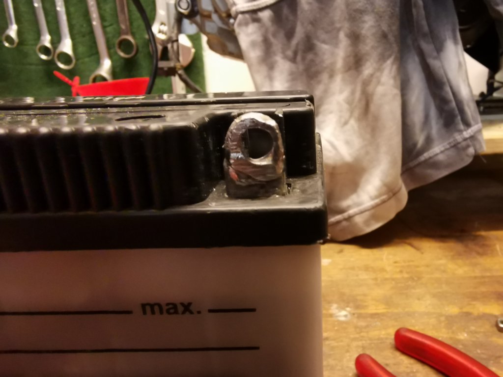

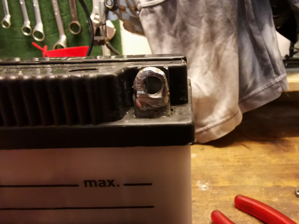

Beim Anklemmen von dem Starthilfezeugs fiel mir auf, daß der Pluspol der Batterie sich so komisch bewegt
Also Batterie raus, was auch ein Spaß bei dem Möp bedeutet
Und was muss ich sehen
Das kommt von diesen scheixx Adaptern, die flogen direkt weg.
Batterie erst mal mitgenommen, musste eh geladen werden.
Pol wieder runter gedengelt, 90W Kolben angeheizt und das ganze mit Lötzinn verlaufen lassen. Das Loch wieder auf 6,5 mm aufgebohrt und schon iss alles wieder schick
