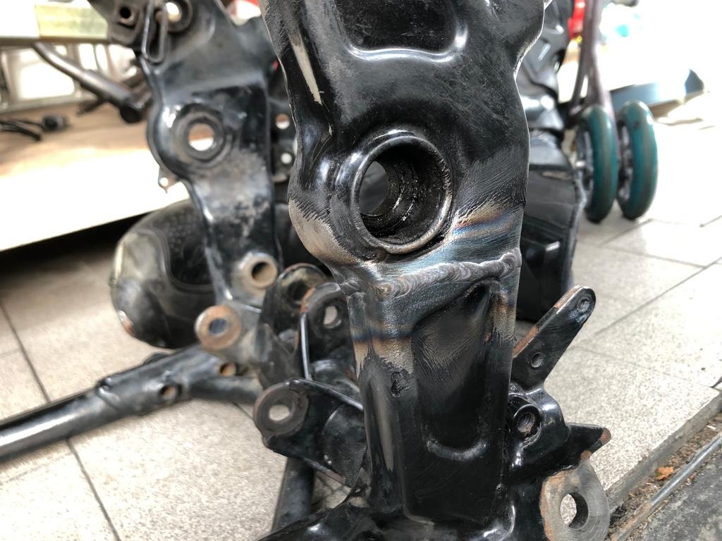

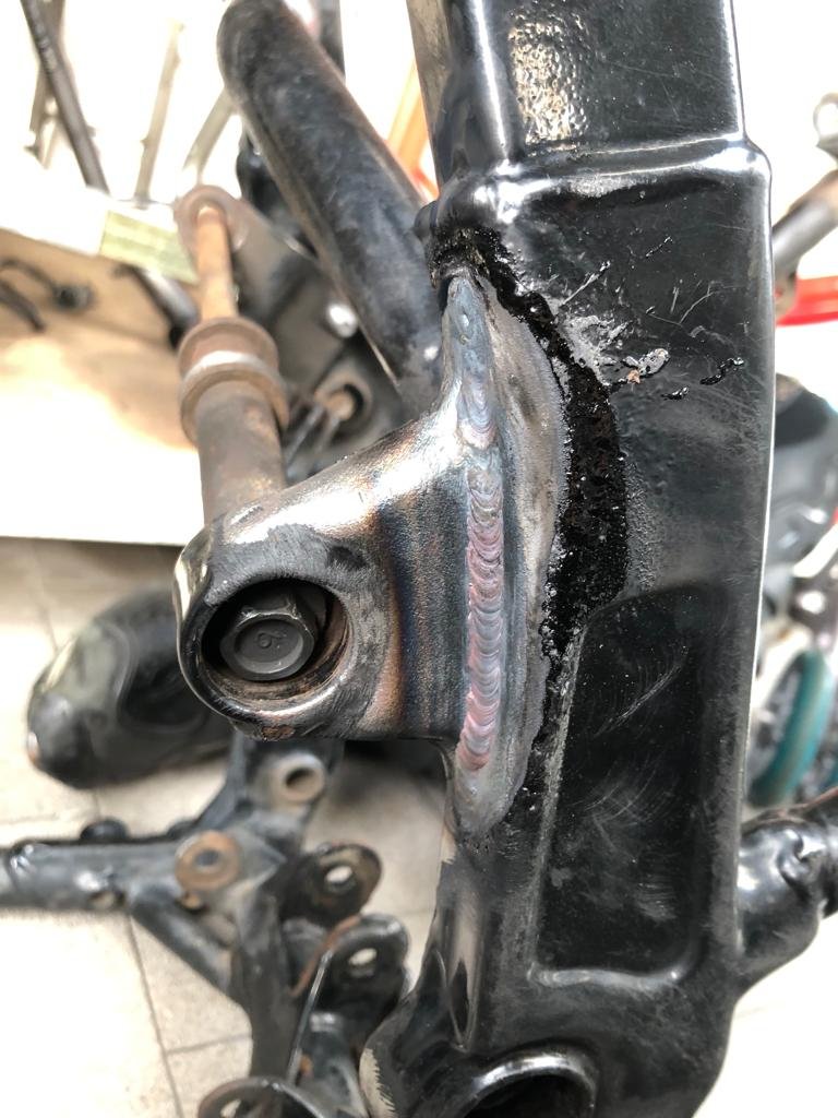

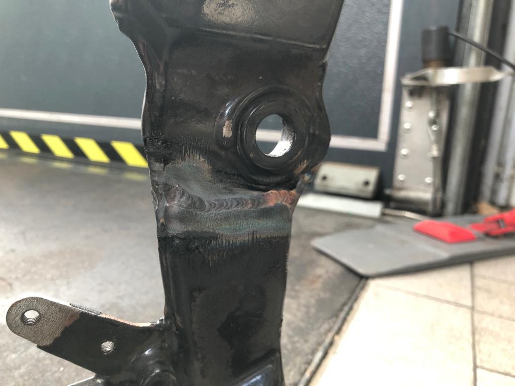

Hallo noch mal. Für die Leute, die es interessiert: das Ergebnis nach dem WIG Schweißen. Bin begeistert.

Hallo Glückwunsch,
das schaut für mein Laienauge richtig fein aus! Jetzt schön aufpassen, und eventuell mit Passcheiben, wie von Jörg empfohlen die Schwinge montieren!
Rissfreie Grüße
Peter

JulianSE hat geschrieben: 12 Nov 2022 23:23 Hallo noch mal. Für die Leute, die es interessiert: das Ergebnis nach dem WIG Schweißen. Bin begeistert.
...na, alla....geht doch! :D ..schaut gut aus, besser als orischinool! Top!

Logo interessiert uns das. Schön, dass Du wieder einen intakten Rahmen hast. Dein Schweißer hätte ruhig ein bisschen Pseudofusch machen sollen. Gute Schweißnähte bei Japanern fallen dem TÜV sofort auf :lol:.

Sieht sehr gut aus.
Ich würde trotzdem empfehlen die Naht nur dünn zu lackieren um das Ganze zu beobachten zu können. Sicher ist Sicher.

Sieht doch super aus. :!:
WIG oder Autogen sind meiner Meinung nach auch die einzigen Schweissverfahren für solche Sachen. MIG/MAG oder Elektrode bringen viel zu früh (von Anfang an) Schweisszusatz da rein, und das taugt da nicht.

Sieht super aus was der Schweißer gemacht hat. Den Nähten sieht man an das sie länger halten werden als der Rest des Motorrades.
Sei so gut und nimm Mass bevor du verschraubst. Interessiert mich was da an Luft bei der SP46 ist.

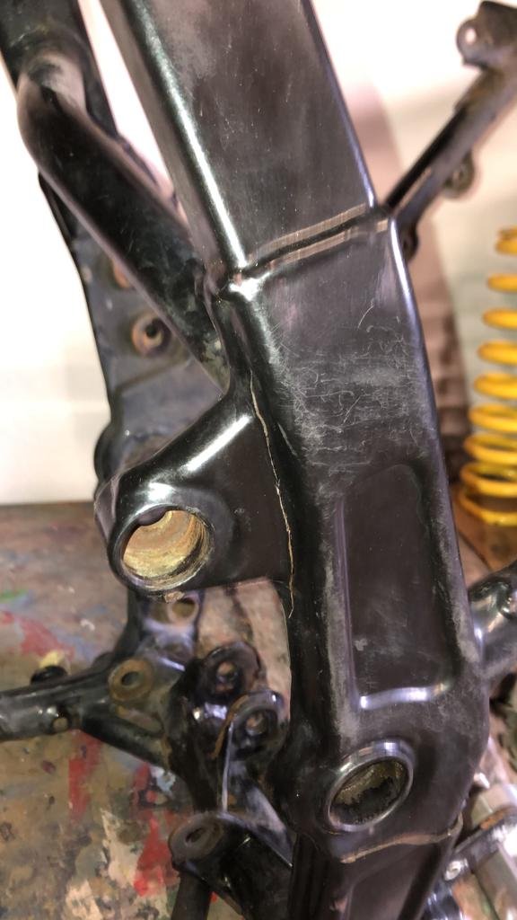

Nebenbei ! Hast du noch ein Foto von dem langen Riss am Auge ? Und an der einen Naht erkennt man das auf der Rückseite geschweißt wurde. War der Rahmen an der Stelle total durch

Moin Jörg. Das schweißen lassen hat mich tatsächlich nur 20€ gekostet. :D Fotos vom Einbau werde ich hochladen, wenn es dazu kommt. Das Bild vom Riss an der Motoraufhängung liegt anbei. Es war nur auf einer Seite angerissen. Ich denke, dass der Motor sehr verspannt eingebaut war :?
