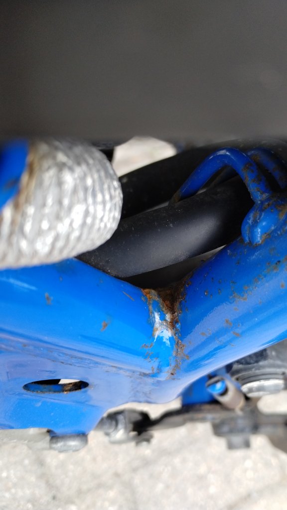

Kokosnussknacker hat geschrieben: 23 Jul 2023 17:30 Wäre ein Riss ein showstopper?
Das kann ich persönlich nicht beurteilen. Für jemanden der schweißen kann sicherlich nicht.
Wäre aber, falls das wirklich ein Riss ist, auf jeden Fall ein Argument, für einen Preisnachlass.
Re: Anschaffung Reise-Enduro - DR650 RSE sp43b
:o
Sieht nicht so prickelnd aus.
Mal einen Taschenspiegel oder Zahnarztspiegel reinhalten. Wenn es wirklich ein Riss ist und auf dem Bild sieht es so aus, würde ich keine 2 Mille dafür geben.
Schweißen kann man das! Ob man es darf ?
Egal! Wenn es ein Riss ist, Finger weg! Wenn man es selbst machen kann und der Rest soweit einen guten Eindruck macht, dann maximal die Hälfte des Preises.

schweißen am Rahmen darf noch lange nicht jeder. Da muss man ein Zertifikat für haben und das muss dokumentiert werden. Ansonsten, wenn das beim TÜV auffällt, ist der Rahmen Schrott und du fährst keinen Meter mehr mit dem Teil. :cry:

Ah scheißdreck, dabei hab ich mich so über die Mühle gefreut. Habe auch noch ein zweites Foto gemacht ohne Blitz, denke da sieht man Recht eindeutig einen ausgewachsenen riss..
Den Rahmen schweißen würde ich sicher machen lassen, allerdings ist es halt auch ne Frage was es kostet, gerade weil die Stelle von innen wahrscheinlich nur zugänglich ist wenn man das ganze moped auseinander rupft. Und es war auch nicht die einzige Stelle mit ordentlich Rost..

Auf diesem Bild sieht das Metall schon ein bisschen nach Blätterteig aus. Also nicht nur ein Riss, sondern schon derbe verfault. Ich würde sie deshalb nicht kaufen.

Da hast du schon Recht, aber zeig mir bitte einen TÜV Prüfer der eine Schweißnaht bemängelt oder gar ein Zertifikat des Schweißers verlangt, wenn die Schweißarbeit 100%ig sauber durchgeführt wurde?
Also ich kenne da keinen Prüfer der es auch nur annähernd bemerken würde.
Zumal man ja davon ausgehen kann, daß wenn der Rahmen geschweißt wird, dieser auch neu lackiert wird.
Was jedoch Fakt ist - der Rahmen ist Fritte und dadurch wäre die Mühle nur noch ein Ersatzteilträger.
Und für einen Ersatzteilträger bezahlt man keine 2200€ sondern maximal 1000€ wenn der ganze Rest noch Top ist.

Hmm also ich denke das Geklapper ist wirklich nix kritisches, aber klar, man steckt nicht drin. Wegen der Gasannahme mache ich mir eigentlich auch nicht groß Sorgen. Das Moped war noch ziemlich kalt und Choke schon ausgeschaltet.
Habe jetzt nochmal Rücksprache mit dem Verkäufer gehalten und er schickt noch einmal bessere fotos mit Spiegel von der Innenseite und versucht, den Rost abzukriegen. Wenn es updates gibt schicke ich nochmal was!

..wenn das ganze schon so anfängt würde ich von der DR die Finger lassen und mich weiter auf die Suche machen. Bei der Kilometerleistung wurde die DR kaum bewegt.
Was kommt als nächstes , Feuchtigkeitsschäden an der Elektrik, Gabelsimmerringe undicht, Vergaser überholen, usw.
Egal ob dafür noch 1000 oder 2000 Euro über die Theke gehen, ich würde mir was anderes suchen.

Beim schweißen am DR Rahmen immer aufpassen, dass die Naht schön hässlich und unförmig ist, dann merkt das keiner. Die Schweißarbeit an meiner SP41 ist wirklich grauenhaft. bei einer der 350er von meinem Kumpel wurde eine Naht im hinteren Rahmendreieck vergessen.
Aber jo, besonders für das Geld würde ich mich auch noch weiter umsehen. Falls du nicht auf die DR festgelegt bist (und ich dafür nicht aus dem Forum geworfen werde :lol: ), die NX650 Dominator von Honda ist auch ein top Reisemotorrad in der gleichen Klasse. Verarbeitung ist besser, dafür auch ein bisschen "langweiliger" in der Leistungsentfaltung imo.

- die DR 650 hat ihre Schwachstellen, keine Frage, oft in Verbindung mit Vernachlässigung/ mangelnder Wartung, etc...schau Dir ruhig mal meine verlinkten Berichte unten in meiner Signatur an...und Du wirst verstehen!
- die Haube hat eine andere Farbe, schreibst Du? Dann war der Motor schonmal auseinander und hat höchstwahrscheinlich eine andere Haube bekommen...diese passen aber wiederum nicht 1:1 (>Stichwort: Nockengasse = Gleitlager der Nockenwelle) ...möglich dass da sogar ein Fachbetrieb dran war und die Nockengasse neu ausgerieben wurde, was aber in der Praxis und finanziell recht aufwändig ist!
- die Getriebe der 650er haben alle -mehr oder weniger- Pitting, also Abrieb in den "gehärteten" Zahnflanken... der 3. Gang-Ausgangswelle verliert gerne mal ein Zähnchen, wie bereits von Ulf erwähnt wurde!
- die Rahmen sind rostanfällig und faulen gerne von innen heraus: schau mal explizit nach dem linken Unterzug hinter dem Ständer...da kommt's am häufigsten zu Löchern oder Brüchen!
