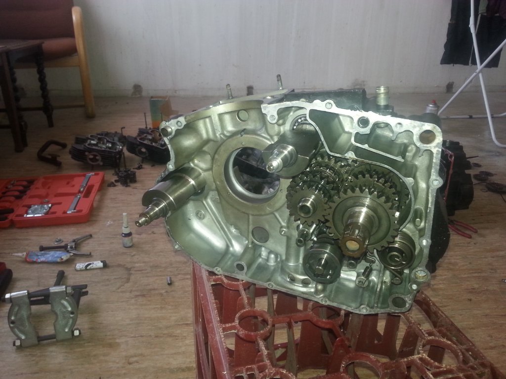

Kupplung ist wieder zusammen und scheint zu funktionieren (Gänge lassen sich im Stand durchschalten durchschalten - ohne Motorlauf). Habe aber jetzt das Problem das sich der Kickstarter nicht mehr durchtreten lässt. Kickstarter lässt sich sogar etas nach vorne drücken. Hat jemand ne Idee was hier das Problem ist?
mannimatze
Beiträge: 12
Registriert: 09 Dez 2018 14:36
Re: Kickstarter rasselt jetzt
Beitrag von mannimatze »
nach dem Blockieren des Kickstarters habe ich die Deckel und Kupplung nochmal demontiert.
Zahnrad und Mitnehmer sind auch runter, Welle lässt sich bewegen (rein und raus) jedoch nicht kpl. herausziehen.
Muss man zum Ausbauen der Kickstarterwelle das Gehäuse trennen oder gibt es eine andere Möglichkeit?

Muss leider auseinander. Die Rückholfeder sitzt innen.

Servus, und warum möchtest Du die Welle ausbauen?
Wenn die Feder gebrochen ist könntest Du die Welle leicht herumdrehen. Ich würde einfach mal ohne den Deckel den Kicker auf die Welle stecken und schauen ob die Feder noch tut was sie soll und wenn nicht erst dann das Gehäuse auseinanderreissen.

Kickstarter hat beim treten blockiert ( mir schien jedoch das er an einer anderen Stelle als sonst stand), ließ sich aber mit der Hand etwas nach vorne drücken.Nach dem Öffnen fand ich die beiden Hebel (rund um Zahnrad bzw Mitnehmer) sowie zwei abgerissene Schrauben. Schrauben rausgebohrt, einen der Hebel neu (da Nase abgebrochen) bestellt und wieder eingebaut. Da bei der letzten Fahrt auch die Kupplung (5 Gang) durchrutschte dachte ich, machst die Kupplung auch neu. Also alles bestellt und eingebaut. Gänge ließen sich im Stand auch schalten, jedoch der Kickstarter blockierte immer noch. Etwas nach vorne ließ er sich auch jetzt drücken, daher noch mal alles demontiert. Zahnrad + Mitnehmer raus, unteren Segering raus. Welle lässt sich so etwas verdrehen und rausziehen (gegen Feder), blockieren tut der aufgesteckt Kicker aber auch wenn ich (mit offenem) Deckel versuche ihn zu treten. Meine Vermutung war daher, das etwas mit der hinteren Feder nicht stimmt. Bin für jeden Tip dankbar damit das nicht alles auseinander muss.

mannimatze hat geschrieben: 05 Mär 2019 21:35 Hallo,
Also wenn ich das richtig verstehe dann hast Du die Welle gedreht ohne Deckel und irgendwelche Teile die normalerweise auf die Welle gesteckt sind und so lies sich die Welle nicht drehen?
Es ist wichtig daß nichts mehr auf der Welle ist sonst kannst Du den Kicker nicht runterdrücken weil sich die Kickerwelle sofort mit dem Primärantrieb verbindet und dann natürlich gegen die Verdichtung blockiert.
Also alles runter von der Kickerwelle und den Kickerhebel aufstecken und die Welle gegen die Feder drehen. Wenn der Hebel dann von selbst wieder nach oben gedrückt wird ist die Feder in Ordnung und der Motor kann ganz bleiben.

danke für den Hinweis zu deinem Thread.
Werd in jedem Fallen noch mal alles neu zusammenbauen und schauen ob es dann funktioniert.
Gibt es noch andere Möglichkeiten warum der Kicker blockiert?
Vielleicht bin auch der falschen Fährte.
Gruß Manni
Beiträge: 3806
Wie weit ist der Motor aktuell auseinandergebaut?
Hast du mal eine Zündkerze ausgebaut und gekickt? Blockiert der Kicker dann auch?
Nicht das es am Ende am DeKo-Mechanismus liegt. Der Kicker ist eigentlich so trivial aufgebaut, dass da theoretisch nicht viel verkehrt gemacht werden kann beim Zusammenbau.

Stimmt, da ist nicht viel dran aber aus eigener Erfahrung kann ich Dir sagen daß wenn man eine Scheibe vergisst (runtergefallen und nicht gesehen) der Kicker sehr wohl rattern kann.

Motor ist, bis auf den Kupplungsdeckel und die Gegenseite (Gangwechsel), noch komplett zu. Hatte abgewartet was alles für Rückmeldungen kommen bevor ich was auseinander baue von dem ich keine Ahnung habe. Denke aber Ihr hattet recht, denn ich glaube ich habe es jetzt zusammen. Der Kickstarter lässt sich treten und die Kupplung funktioniert auch ( nur noch einstellen). Habe den Mitnehmer mit etwas Vorspannung der Feder montiert (mit freier Welle gegen die Spannung gedreht). Nun kommt er wieder flott hoch. Sobald die Dichtungen da sind werden die Deckel wieder montiert und ich hoffe das Moped läuft dann wieder.
Zur Montage des Zahnräder noch die Frage wie rum das montiert wird. Hatte ein 16er drauf und möchte auf ein 15er umbauen. Das 15er hat jetzt aber eine Stufe während das 16er diese nicht hatte. Montiere ich die glatte Seite zum Gehäuse passt der eigentliche Abstand, jedoch macht der Silikonring ( eigentlich wegen Geräuschhemmung) dann keinen Sinn da der dann locker hinter dem Halteblech herumrutscht. Mit der Stufe nach hinten ändert sich der Abstand (Lauf der Kette) zum Gehäuse, der Ring liegt aber mit dem Halteblech an und würde seine Funktion erfüllen.
VG Manni
