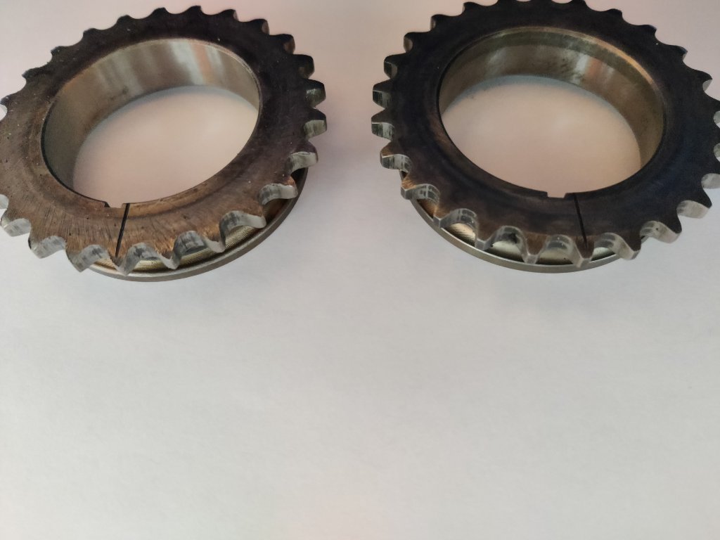

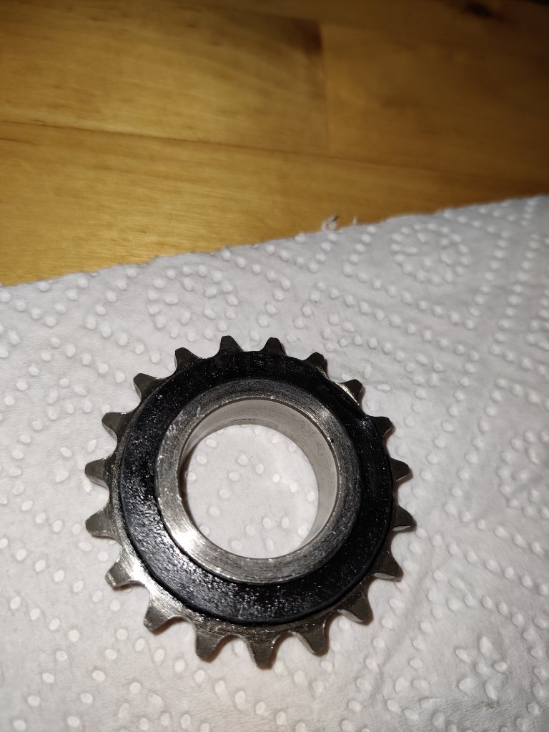

Nachdem mir der Herr Hessler bestätigt hat, dass das Ritzel nirgends mehr lieferbar ist, habe ich mir in der Bucht ein 2. Ritzel geordert.
Das sieht dieses Mal nicht nur top aus, sondern passt auch noch einwandfrei auf die Kurbelwelle drauf :mrgreen:.
Hier mal ein Vergleich vom alten zum neuen Ritzel.

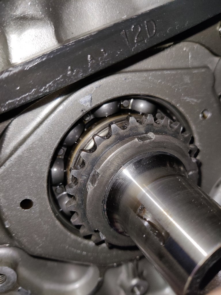

Da ich mir wegen des Nadellagers des Spanners noch unschlüssig war, habe ich dieses Sicherheitshalber auch noch gegen ein Neuteil von Suzuki getauscht.
Das war jedenfalls sehr gut verpresst. Einsetzen hat dann mit der Gefrierfachmethode einwandfrei geklappt
Ein ungewohnter Anblick, so ohne den Rest des Spanners:

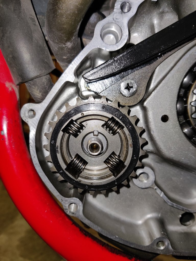

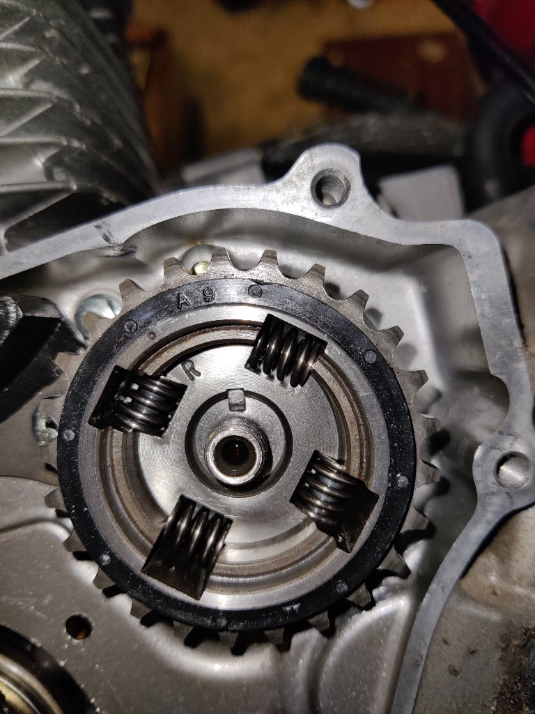

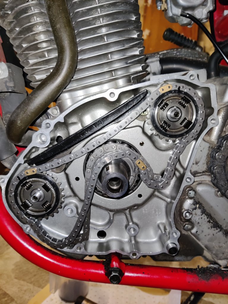

Ich habe dann die Ritzel der Ausgleichswellen mit der Kette so weit montiert und ausgerichtet.
Die Markierung "Punkt" über der Markierung "F" bzw "R" und die Federn mit den Stiften passen meiner Meinung nach.
Wäre aber nett, wenn sicherheitshalber nochmal jemand drauf guckt :D .
Linkes Zahnrad mit "F"
Rechtes Zahnrad mit "R"
Dabei bitte nicht davon irritieren lassen, dass die Zahnräder im Vergleich zum Innenlaufring weit herausstehen.
Das ist nur so, damit man die Kette noch drauf bekommt.

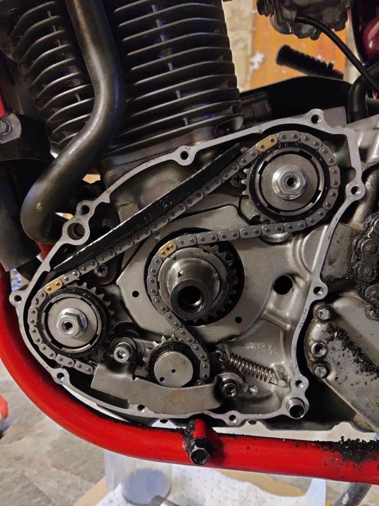

Hier mal ein Bild des gesamten
Da hängt noch ein teil meiner alten Kette drin, die ich aufgetrennt habe.
Mein Plan war, diese auf das Ritzel auf der Kurbelwelle aufzulegen und damit dann das linke Ausgleichwellenzahnrad zum Anziehen gegenzuhalten.
Das wird bestimmt auch so funktionieren, nur mit dem Rechten Zahnrad geht das nicht so ganz.
Beim rechten Zahnrad ist oben die Schiene im Weg, somit bekomme ich das Kettenstück auf das Zahnrad aufgelegt.
Hat da jemand noch ein Tipp, wie man die Muttern auf den AGW-Zahnrädern anzieht, ohne die neue Kette zu belasten?
Im WHB steht auch nichts über die Montage der feder gedämpften Zahnräder :roll: . Bei den alten starren geht es ja ohne Probleme mit Stiftschlüssel, aber da?

Mal ein Update zu meiner Reparatur:
Die Kiste ist nun wieder komplett und das Rasseln ist weg! :mrgreen:
Ich hab die Muttern auf den Ausgleichswellen montiert bekommen, indem ich die Kette mit einem Lappen blockiert habe.
Anziehen der Polradschraube hat wunderbar mit meinem Schraubzwingen-Halter funktioniert.
Zum Glück läuft jetzt alles wieder top. Vibrationen sind jetzt spürbar weniger geworden. Die Mühen haben sich also gelohnt :D
Danke an alle die mir dabei geholfen haben!!
