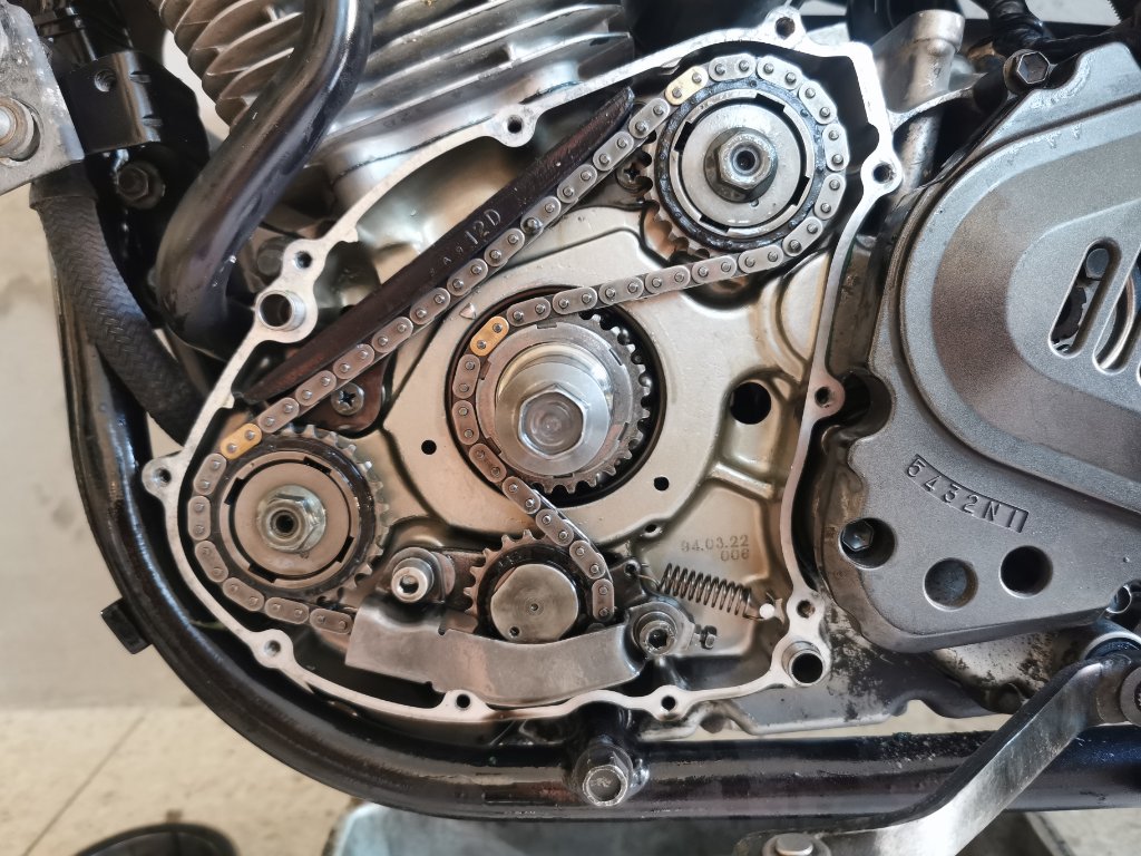

Kannst du von der linken Motorhalterung ebenfalls ein Bild einstellen. Auf dem Foto, welches du gemacht hast als du das Polrad entfernt hast, sieht es aus als hätte sich dort jemand versucht zu schweißen. Sieht aus wäre die Naht voller Gasfehler. Kann natürlich täuschen. Der Aktuelle Rahmendurchbruch stammt von einem länger dagewesenem Riss.
Also unten auf dem Rohr,
https://www.dr-650.de/download/file.php ... &mode=view
das sind Kettenfett Knubbel... :mrgreen: täte ich sagen tun... :lol:
Ich Drücke Dir die Daumen, das Du so oder so das Mopped vernünftig repariert bekommst!!! :wink: :mrgreen:

DROldie hat geschrieben: 02 Sep 2020 20:09 Also unten auf dem Rohr,
Du kleiner Teufel, du. Könnte sein das es das ist was du denkst !
