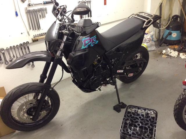

Hab ja schon lange nix mehr gepostet, hab aber auch schon lang nix mehr gebastelt :)
An meinem Eimer geht es in die letzte Runde.

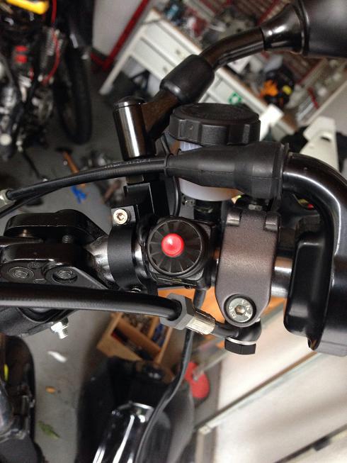

Bei der verzweifelten Suche nach einem einzelnen Startknöpfli, bin ich beim KTM Händler einmaschiert.
Dieser hatte in seiner Bastelkiste noch einen Liegen den er mir dann sogar geschenkt hat.

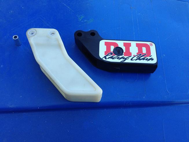

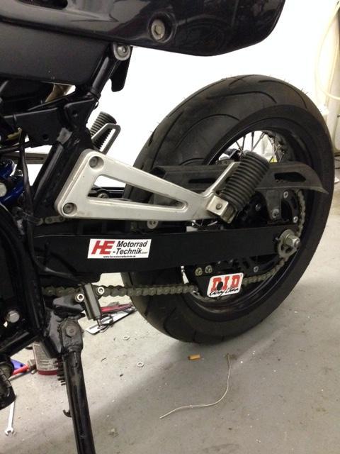

Bei der Gelegenheit hab ich dann noch Kettenschleifer und ne Führung mitgenommen.
Original VS KTM
eine Halterung hab ich in dann CNC Gefräst.
Wer sowas möchte und 2 linke Hände hat, den Verweise ich zum Stefan Hessler, dort gibts den Satz anbaufertig.
Ansonsten hab ich alles soweit zusammengesteckt, die Gabel noch schwarz lackiert , Heck fertig gemacht
Sumo pellen drauf in 4,25 und 3,5x 17 mit 120/70 und 150/60 bereifung, genommen hab ich da den Pilot Power.
Vorne hab ich noch den 320er Bremsscheibenkit auf original Sattel beim Stefan bestellt

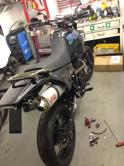

und eine GPR Brülltüte.
Beim GPR bin ich aber grade noch am basteln.
Der Leistungskrümmer passt schon mal ganz gut. Die Flöte allerdings sitzt für meinen Geschmack zu nahe am Rahmen.
schon knapp über dem Reifen und das Anschlussstück vorne mit 43,5mm auf den 42mm Krümmer ist mir auch zu wabbelig.
Der Topf hat meiner Meinung nach zuviel abstand zur Seitenverkleidung.
Mag am Umbau 43 auf 44 Liegen oder einfach nur an meiner Vorstellung :twisted:
Jedenfalls hab ich den Topf um 3cm weiter herraus Distanziert und muss nun das Zwischenrohr neu anfertigen.
Der Tank ist vom Kumpel,meiner ist ganz schwarz und liegt zur endmontage noch auf der Werkbank.
Bald kanns zum Tühüüv
Grussi AXL

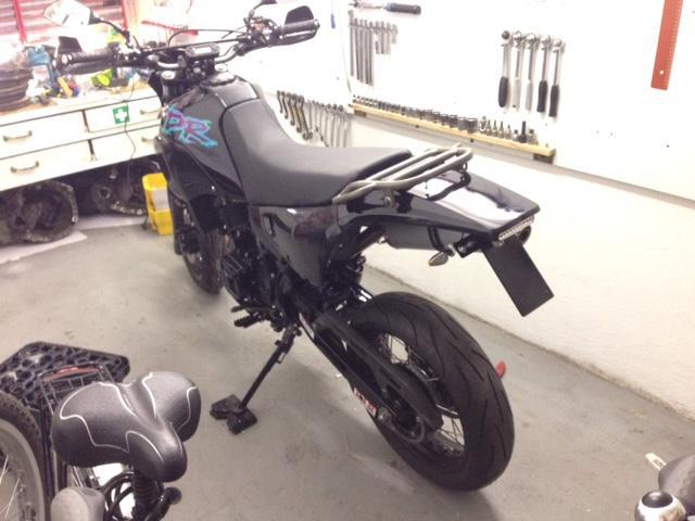

So,
Habe Tüvbereit :) hat aber auch lange gedauert :lol:

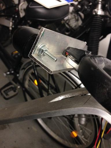

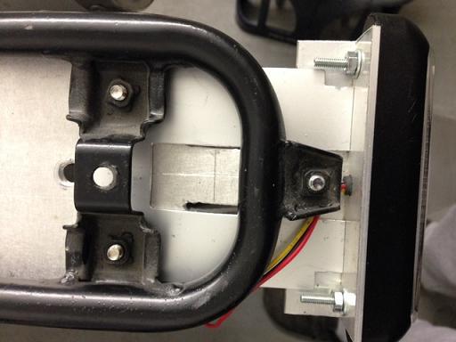

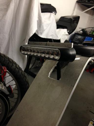

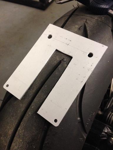

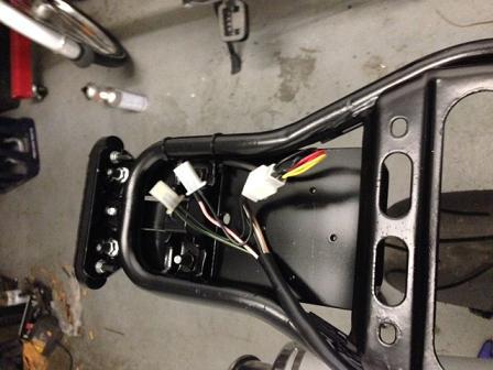

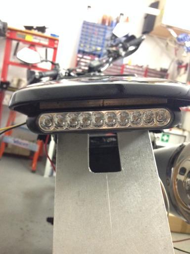

Für das Kennzeichen hab ich ein 5mm Alublech angefertigt, welches Gebogen wurde
und zudem so geschnitten, das das KZ weiter vorne sitzt.
Für das Rücklicht einen normalen Aluwinkel mit an der Hinteren Schraube befestigt.
Damit das Rücklicht sich nicht verdrehen kann, gab es noch ein Stützblech
Vorteil des längeren Blech nach vorne ist, das die elektrischen Verbindungen nicht so im Spritzwasser hängen.

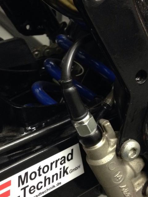

Dann gab es noch einen Hydraulischen Bremslichtschalter
und einen Öldruckschalter..

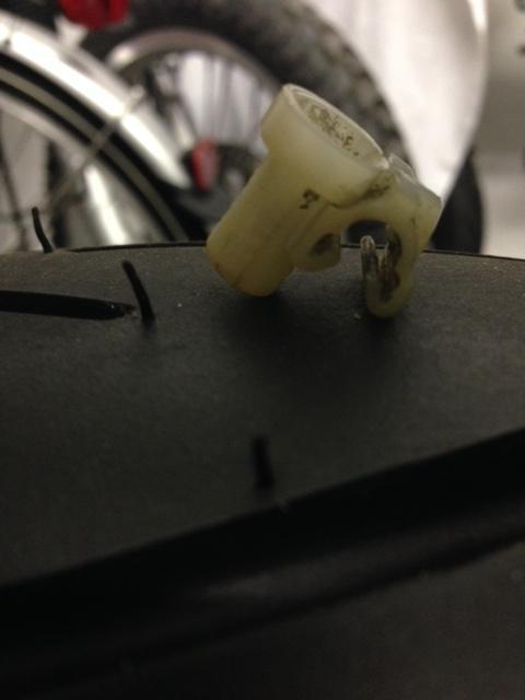

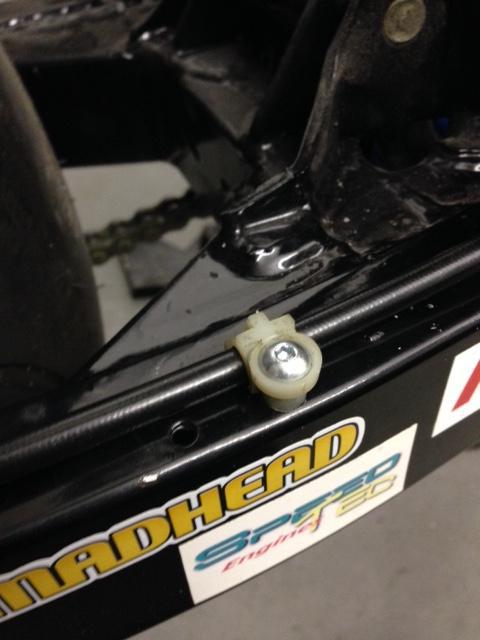

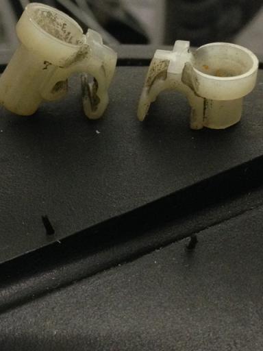

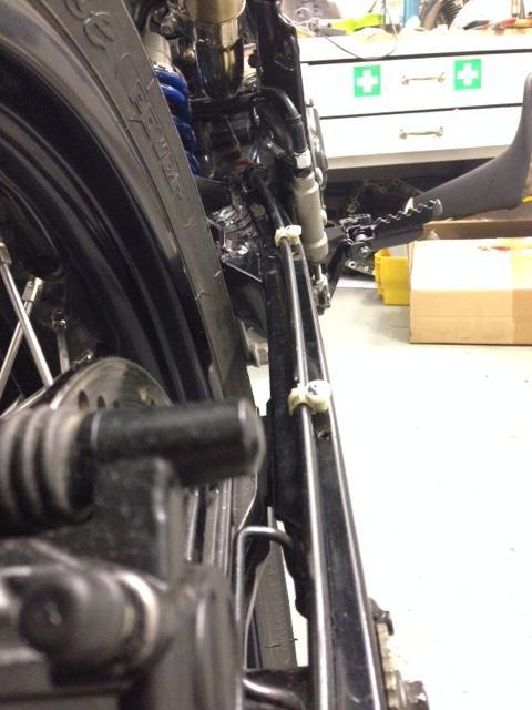

Für die Bremsschlauchbefestigung wollte ich erst so schellen besorgen, die hier immer wieder zu sehen sind.
Zufällig stolperte ich im Keller dann aber über anderes.
Diese Teile sind beim Fiat Cinquecento im vorderen Radkasten verbaut.
an diesen sind die Bremsleitungen geführt.
Mit einem Messer hab ich diese etwas gekürzt und diese Hackenlaschen raus geschnitten.
Verschraubt mit M5 an der Schwinge

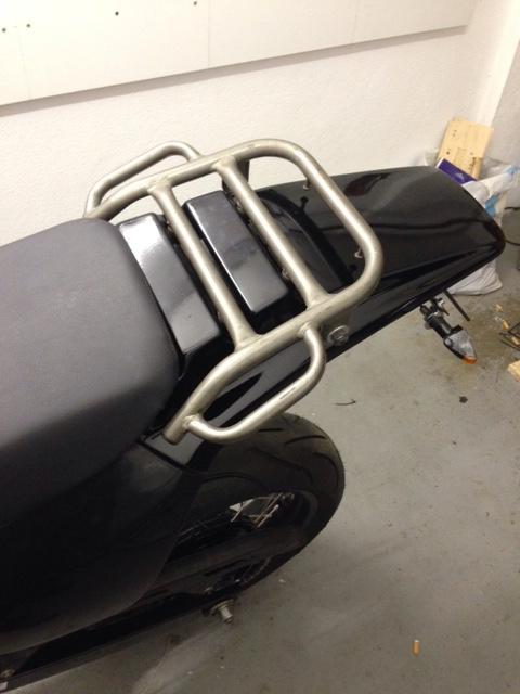

bewaffnet mit Gepäckträger und hinteren Fussrasten,
Versuch ich mein Glück nächste Woche beim Tühüv...
