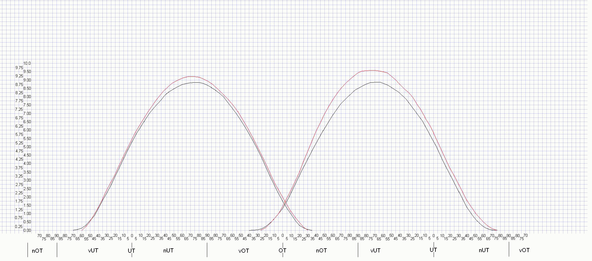

Die 9,5mm sind schon der maximalhub mit umgeschliffener camprowelle bei einem
Prüfspiel von 0,20.
Hier grob nachgemalt.
http://666kb.com/i/czhvtr2z27b055w2s.gif
sicherlich ist das eine knappe Sache und andere Federn wären das Optimum.
Bzw alternativ am Kopf etwas nacharbeiten.
Abp und CO bauen die Federn allerdings auch immer so ein und ich habe noch nie
Von Problemen diesbezüglich gehört oder gelesen.
Die Mehrbelastung vom Ventiltrieb kann man aber nicht schön reden :-D
Dazu kommen ja auch noch Abweichungen beim Ventilsitz, was die Vorspannung beeinflusst.
Ich habe 2 Köpfe gesehen? An denen die Sitzringe schon untereinander verschieden tief im Brennraum eingesetzt waren.
An meinem eigenen wurden die auch noch nachgeschnitten und die Sitzwinkel geändert.
Denke das ist nicht viel, gibt auf dem Papier aber noch sichtbare Abweichungen.
Sind die 33mm Einbaulänge bindend ?
Grussi AXL
