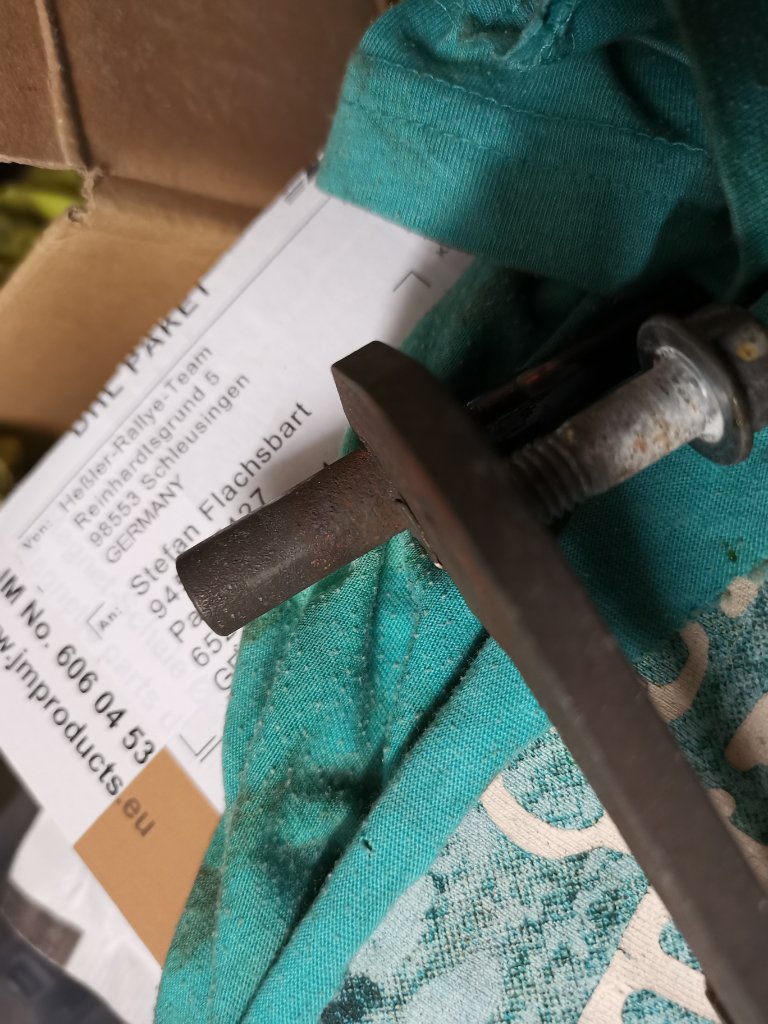

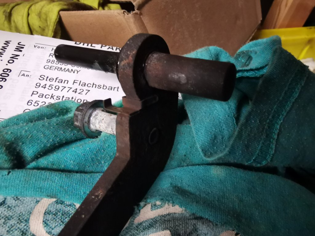

Vielleicht ist ja meine Brille verbogen, aber die Schwimmbolzen sehen einwandfrei aus. Der Rostige ist kein Schwimmbolzen, der hält die Klötze und DER schaut schlecht aus, an dem sollte man was machen.
uli64 (04 Okt 2023 12:15)
Re: Ein Schwimmsattel.....
#36
ich meinete diese:
download/file.php?id=9736&mode=view "Teile" Bolzen was auch immer.
Es sei denn ein findiger Ingeniör hat die Mulden ersonnen um Fettreserven zu bunkern.
Diese Teile sehen für mich nach Schrott aus. :wink:
Beiträge: 6028
#37
dann bist Du Dir mit dem Hans einig. Der liegt aussen, der Bolzen, nicht der Hans :wink:. Hier wird der Belag eingehängt, der runter genudelt ist, und dann nach vorne geklappt. Dieser Belag hat ein eckiges Loch zur Aufnahme. Könnte durchaus sein, das es hierdurch hakelt. Scheint mit der Platte allerdings fest verschweißt. Das heißt, aufschweißen und auf die Drehe, dürfte schwierig sein. Sag ich mal so als Laie. :mrgreen: Aber, ich bin der Dreher Eilich, was ich nicht dreh, das feil ich :D.

...ich täte dem Hans da unbedingt beipflichten: der Bolzen zum einhängen des Bremsbelags sieht ausgenudelt aus! Die Führungen sehen für mich okay aus...
Möglich, dass deshalb auch der Belag etwas "kippt" und sich ungleichmäßig abnutzt...
Entweder beim "Frankie" gebrauchten Ersatz besorgen, oder einen Schlosser o.ähnl. aufsuchen der den Bolzen austauscht...

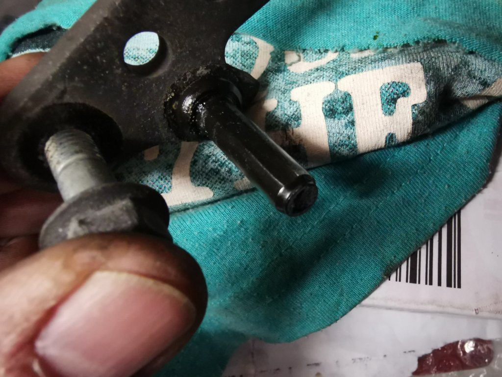

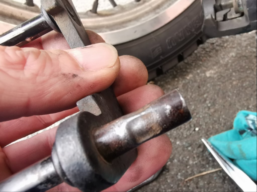

So, der Hans hat recht, auch ohne Brille :mrgreen:.
War heute nach der KG, wollte ich eigentlich nicht, mal an meinem Schlachtvieh, und habe die Bremsanlagen vorne wie hinten komplett abgebaut. Bei der ist die vorne auch geteilt, mit tausend Adaptern, flex, fest, flex, so ne Sch..., aber egal.
Jedenfalls ist die Aufnahme vom inneren Belag in der Tat rund. OK, kleine Macke iss drin, aber minimal.
Die Gleitbolzen sind auf beiden Seiten abgeflacht, warum auch immer. Aber das gehört so.
Werde also mal umbauen und der vergrießknaddelte macht dann mal einen Besuch in dem kleinen rebellischen Dorf Nähe München :mrgreen:.
Danke Hans :D.

die abgeflachte Seite dient als Fettreservoir.
Als niemals mit dem Fett sparen.

Das Abgeflachte verhindert, dass der Bolzen zur Bohrung abdichtet, sonst wäre er ein Kolben im Zylinder, und der Sattel würde nicht schwimmen, sondern hingedrückt werden. Belüftungsabflachung, kwasy...
