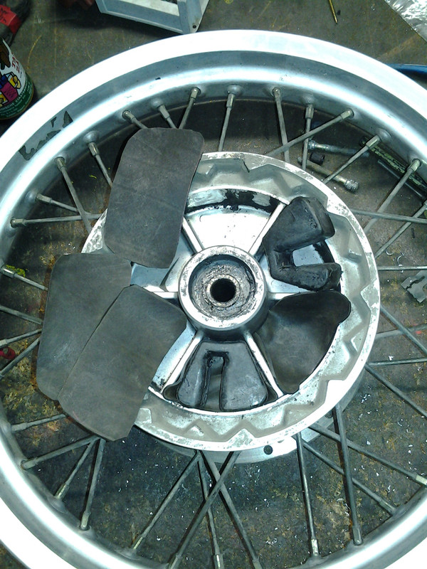

Im ausgebautem Zustand sehen sie fast alle super aus. Es geht um das Spiel des Ganzen. Läßt sich der Kettenblatträger im Hinterrad noch leicht verschieben, ist zu viel Spiel vorhanden. Zum Testen muß nur das Hinterrad frei beweglich sein. Dann versuchen das Hinterrad hin und her bewegen und schauen ob sich der Kettanblattträger direkt mitgeht. Sollte das Hinterrad draußen sein, geht es natürlich einfacher. Wenn Spiel vorhanden ist, kann man sich gut mit dem Trick von Stefan (deFlachser) mit Stücken alter Auto-/Motorradschläuchen behelfen.Stubi hat geschrieben: 26 Mai 2023 22:24 Die sehen bei mir aus wie nagelneu. Da war ich selbst erstaunt.

Re: Kettenritzel beweglich, hat spiel
Moin,Erstbesitzer 1990 hat geschrieben: 28 Mai 2023 12:07 Wenn Spiel vorhanden ist, kann man sich gut mit dem Trick von Stefan (deFlachser) mit Stücken alter Auto-/Motorradschläuchen behelfen.
der Heiko meint das hier
- Beiträge: 6076
Aynchel, Du legst komplett drumrum? Dann wars aber schon stark ausgeschlagen, oder?
Ich habe die, wie auf dem Bild zu sehen, einseitig eingelegt. Und da ging der Träger schon echt stramm drauf.
Nicht nur als Provisorium geeignet. Eine Freundin bekam eine neuwertige Suzuki GN125 mit ca.8.000km geschenkt, der Tüvprüfer bemängelte drehspiel am Kettenrad. Neue Ruckdämpfergummis waren identisch mit den "Alten", und eigentlich ist es rein technisch ja auch egal ob da Spiel ist. Motorradschlauchstücke beseitigten das offenbar bauartbedingte Spiel, und befriedigten den Prüfer...
Moin Hans,
ich mache solche "Verbesserungs- und Prüferbefriedingenden" Maßnahmen auch lieber zuhause als unterwegs. Zumal diese Ruckdämpfer ja nicht so ganz plötzlich Spiel aufweisen. Vorausgesetzt man macht nicht eine Weltreise. Aber da gibt's dann auch keinen Prüfer und ist dann eh wurscht
