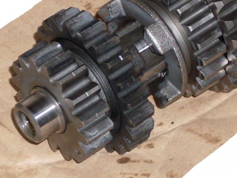

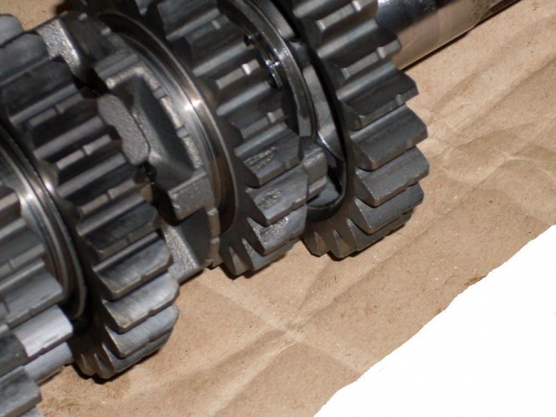

So, hier wie gewünscht die Fotos.
Ist meine erste DR und damit auch der erste Motor dieser Art den ich geöffnet habe, wenn ich mit Aussagen falsch liege bitte nicht sofort hauen! :D
So wie ich das meine sind das die Zahnräder vom vierten Gang, auf der Welle zum Ritzel sind vier Flanken angegriffen, kann man recht deutlich sehen. Der Rest von dem Zahrad und alle anderen auf der Welle sind ok.
Auf der anderen Welle ist das Zahnrad auch nicht sooo schön (das zweite von links), die Oberfläche auf den Flanken von leichten Riefen durchzogen. Warum ist das eigentlich als einziges schwarz? Auch auf dieser Welle ist der Rest top.

Hi, Dreisi!
Nein, sieht nich so gut aus,wenn man das so per Handy-Foto(?)beurteilen kann :?
Als mir vor einigen Jahren der 3. Gang ein Zähnchen ausspuckte, stellte ich bei der Reperatur fest, dass die anderen Rädchen eigentlich noch schlimmer aussahen als das kariöse...! :shock:
An einen kompletten Austausch dachte ich wohl, scheiterte aber schlichtweg an meinen finanz. Möglichkeiten(zumindest was originale Neuteile betr.) :oops: (50- 70€ pro Rädchen, beim "freundlichen..") :shock:
So hab ich nur das gebrochene Rädchen getauscht 8) seither "singt" sie im 3. :lol:
Das zerbrochene Zahnrad schmückt nun meine Mopped-Galerie! :wink:
Hab grad`nochmal nachgeguckt, war am 1.Mai 06 !!!! Jetzt hat sie 82000 auf der Uhr,schnurrt u. singt munter... :mrgreen:
Will sagen : nur tauschen was unbedingt muß!! Meine Meinung! 8) Sind nun mal keine neuen Eisen mehr...! :lol:

Ich würde mir wegen dem bischen Pitting noch nicht gleich Sorgen machen.
Wenn Du die Räder tauschen willst weil der Motor gerade auseinander ist mach das, ich hab mein Getriebe in so einem ähnlichen Zustand wider zusammen gebaut.
Mal sehen wie langs hält.

Die wirklichen Sorgen habe ich mir nun nicht wirklich gemacht.
Habe eben mal Preise raus gesucht, 66.- pro Zahnrad, ich glaube ich lasse die da wo die sind! :D
So schlimm sehen die ja wirklich nicht aus, da habe ich hier im Forum schon ganz andere Fotos gesehen.
Vor allem sind es wirklich nur die vier Flanken, ein bischen Risiko muss halt sein, sonst macht es doch keinen Spaß! :D
Danke für eure Meinungen!

Zusammenbauen! :wink:
Bei mir sah es so aus:
http://www.dr-650.de/viewtopic.p ... ebe#p76291
Viel Erfolg!

Ja, da stimme ich zu! :D
wie schon gesagt,bei meiner war das vor 6 Jahren auch so,
hab nur das 3.Zahnrad getauscht,
den Rest wieder so wie`s war eingebaut,
funktioniert nach wie vor "reibungslos" :lol:
Da muß man sich keine Sorgen machen :mrgreen:

Moin moin,
vermute mal dass meine Rädchen auch fast so aussehen, nachdem ich beim letzten Ölwechsel Spänchen an der Ablassschraube gefunden haben. Bei diesem Wechsel war nix dran :wink: Hoffe die halten noch ein paar tausend Km!!!
So wie deine aussehen würde ich die auch wieder einbauen.

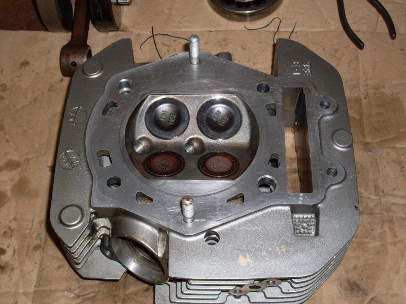

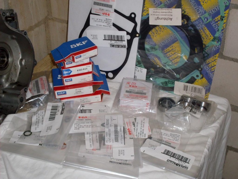

So, heute endlich wieder ein paar bestellte Teile bekommen.
da habe ich dann mal gleich den Kopf fertig gemacht (oder der mich), neue Schaftdichtungen, Ventile neu eingeschliffen (shit arbeit!), alles wieder zusammengebaut.
Bei der Montage ist mir aber (glaube ich) ein kleiner Fehler unterlaufen. Habe nämlich die Ventilschäfte eingeölt und dann montiert, normalerweise laufen die ja nicht triefend in Öl, kann das ein Problem werden? Wenn das kein Problem ist einfach die Frage übersehen. :D
Bis zum Wochenende ist das Getriebegehäuse lackiert und dann kommen die Lager rein.

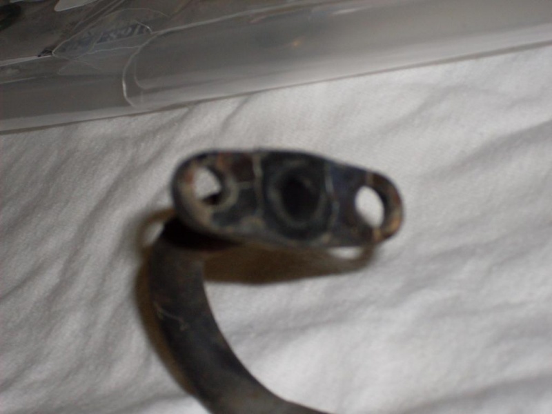

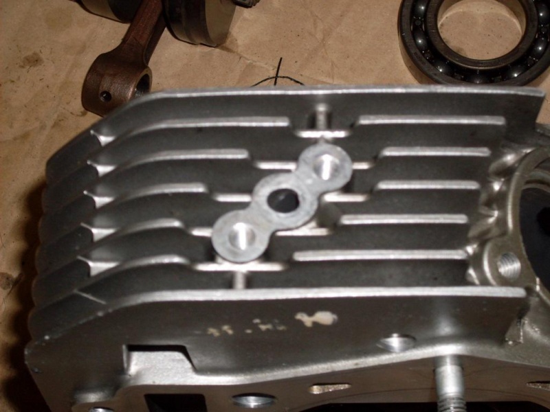

Ach ja, fast vergessen: Meine DR hatte ein SLS System angebracht, das will ich nicht mehr montieren. Deshalb brauche ich eine Abdeckung am Zylinderkopf wo vorher der Anschluß war.
Ist hier irgendwer in der Lage mir so einen Deckel zu fräsen?
Ich benötige also so einen Deckel wie der Anschluß auf dem Foto zeigt, nur eben ohne Loch in der Mitte! :D
Wenn das jemand machen könnte bitte melden!
So sieht der originale Anschuß aus
Da muss der Deckel drauf

Hallo Thomas,
was spricht dagegen, den Anschluß abzuflexen und dann zuschweißen zu lassen? Wenn du willst kannst du das danach sogar noch polieren. Billiger gehts nicht.
LG,
Matthias

Beitrag von Helsche »
Gut, man kann natürlich auch ein schönes Aluteil fräsen lassen, das am besten noch eloxieren lassen und dann anbauen.
Ich hab einfach ne kleines Stahlplättchen genommen, zwei Löcher für die Schrauben reingebohrt und das Ding mit DIRKO rot abgedichtet, angeschraubt. Ist eh hinterm Kühler versteckt und sieht kein Mensch...
Der Dreisi hat geschrieben:Bei der Montage ist mir aber (glaube ich) ein kleiner Fehler unterlaufen. Habe nämlich die Ventilschäfte eingeölt und dann montiert, normalerweise laufen die ja nicht triefend in Öl, kann das ein Problem werden? Wenn das kein Problem ist einfach die Frage übersehen. :D
Welche Frage? Hab nix gesehen...
:wink:
Was hast du am Zylinderkopf gemacht/machen lassen?
Sieht irgendwie bearbeitet aus...
Dichtfläche abgefräst?
Viel Erfolg!

@el capitan: Hallo Matthias, ja ich hatte schon eine Säge in der Hand. :D Dann ist mir aber eingefallen dass ich mit dem Teil aber noch komplett neue Fahrzeugpapiere beantragen muss (wegen Verlust, dafür ist eine Vollabnahme beim TÜV notwendig) und wenn die mir dann ankommen laut FIN und Datenblatt mit SLS System, also wieder anbauen, dann möchte ich nicht dieses Teil neu kaufen müssen!
@Helsche: Geht mir nicht um die Optik, habe mir sogar die orig. Dichtung gekauft als Schablone für so ein Teil. Werde dann wohl auch ein dickeres Blech nehmen und gut ist.
Zylinderkopf bearbeitet? Nee, alles original, nur gut gereinigt als die Ventile raus waren. :D Hatte erst überlegt selbst die Kanäle etwas zu bearbeiten, aber wenn man nur einen Kopf hat...
Erfolg kann ich gut gebrauchen! Danke! Ich hoffe ich bekomme dasTeil auch wieder zusammen, ist mein erster (Motorrad) Motor. :D
Ich werde hier weiter berichten und ganz bestimmt fragen stellen. :D

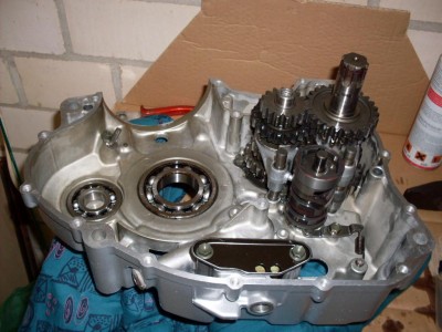

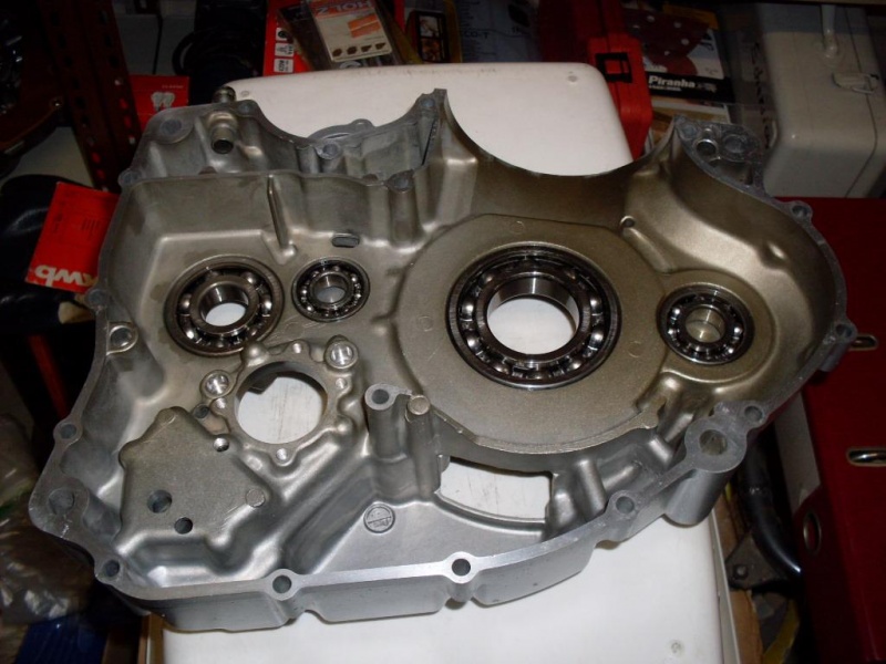

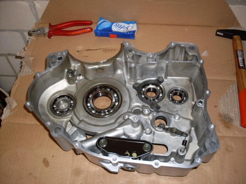

So, gaaanz langsam geht es vorwärts!
Nachdem mein Teile Händler tatsächlich eine Woche brauchte um mir ein Fläschchen Loctite für die Schrauben zu besorgen konnte ich endlich weitermachen. Gehäuse ist lackiert, die neuen Lager eingebaut.
An das Getriebe habe ich mich denn nun auch gewagt, hoffe mal das haut auch so hin. :D
Wenn ich das WHB richtig verstanden habe muss die Schaltwalze doch so montiert sein dass die kleine Ausbuchtung (Neutral) genau von der Wippe gehalten wird?
Jedenfalls kann man(n) das Getriebe drehen und die Schaltwalze auch durchschalten, ich denke dann sollte es richtig montiert sein.

Rechte Seite mit eingebautem Getriebe
Linke Seite mit neuen Lagern
Rechte Seite mit neuen Lagern

Helsche
Beiträge: 741
Wohnort: Züri/Leipzsch
Re: SP46 Motor Überholung
#60
Glückwunsch! Sieht doch gut aus... :D
Wie haste denn die Lager ins Gehäuse bekommen? Reingeschlagen oder Gehäuse erwärmt und die Lager einfach eingesetzt?
Der Dreisi hat geschrieben:Hat jemand nen Trick für mich wie ich am besten die Kurbelwelle in das Lager bekomme? Lager erwärmen?
Ich hatte das Gehäuse mit eingebauten Lagern bei 70°C in den Trocknungsofen gelegt. Und ich glaube die KW in den Kühlschrank (Gefrierfach war zu klein...)
Dann kann man das einfach einsetzen... 8)
Musst dann aber beim weiteren Zusammenbau warten, bis das Kondenswasser weg is...
Ganz schönes gefummel is dann die beiden Hälften zusammenzusetzen!
Auf die linke Hälfte DIRKO rot und das dann auf die fertig bestückte rechte Hälfte aufsetzen!
"Danach beide Hälften inerhalb weniger Minuten zusammensetzen" Haha!
Das klemmt vorne und hinten und oben und unten! :twisted:
Hab das dann irgendwie mit viel Rütteln und ner Schraubzwinge zusammengefummelt...
Viel Erfolg! :wink:
