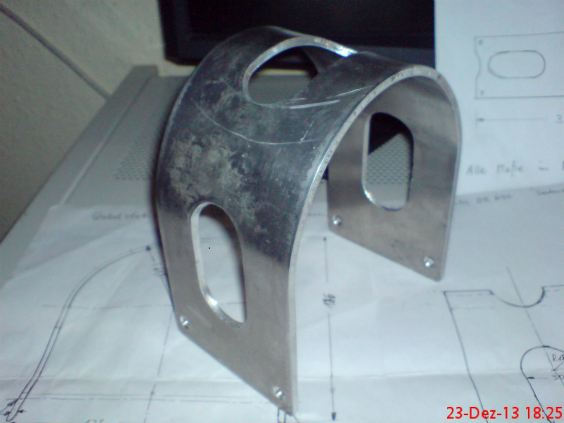

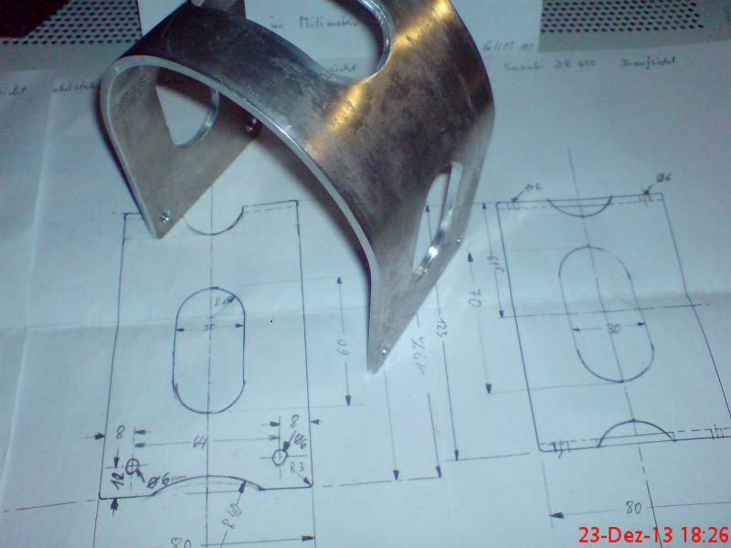

So sehen die dann aus:
Der Prototyp
Der Prototyp

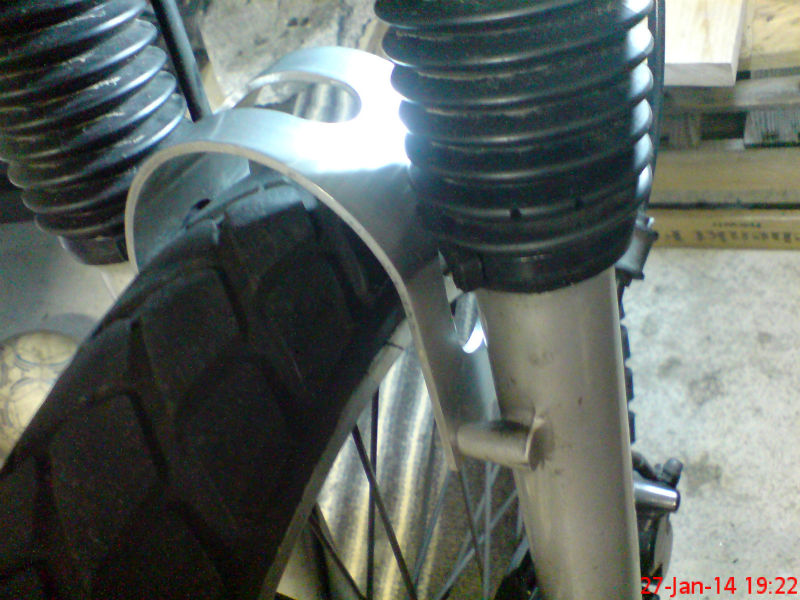

so sieht das dann eingebaut aus...
Passen für die DR 41-45, wobei die Reise- Enduros (mit dem niedrigen Kotflügel) dann einen hohen Enduro- Kotflügel brauchen...
Was sie bringen?
Die DR neigt dann beim Bremsen nicht mehr dazu nach links zu ziehen :shock: , auch in Kurven, Gelände und auf der Autobahn wirkt sie insgesamt stabiler, die Gabel verwindet sich nicht mehr so stark...
Wer also so einen möchte, möge sich per PN an mich wenden! Die Leute, die schon quasi "bestellt" haben, brauchen erstmal nichts weiter zu tun...

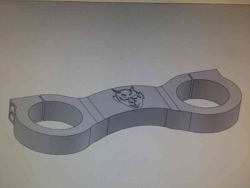

Dies sollte meiner sein.
möglich, ich muss morgen eh zum Tüv Sumo Reifen / Felgen eintragen, werde ich diesen Prüfer auch mal fragen. Habe eine Zeichnung meines Stabis dann dabei.
