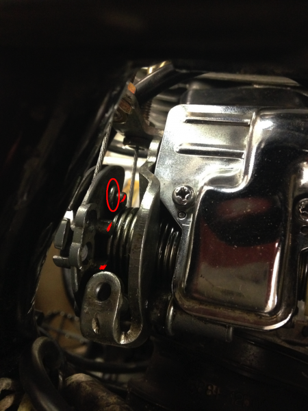

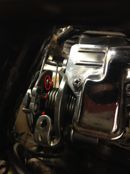

Erstmal dachte ich , dass Ding geht sofort wieder bei eBay weg. Der Gasgriff geht sowas von schwer... Gestern Abend habe ich dann aber gefunden, dass man die Rückstellfeder in verschiedenen Positionen einhängen kann und erstmal in die leichteste gehängt: http://vb.ktm-lc4.net/showthread.php?40 ... erg%E4ngig

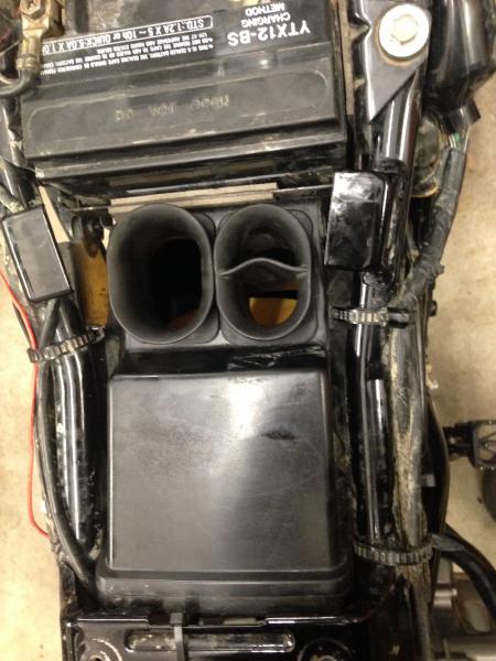

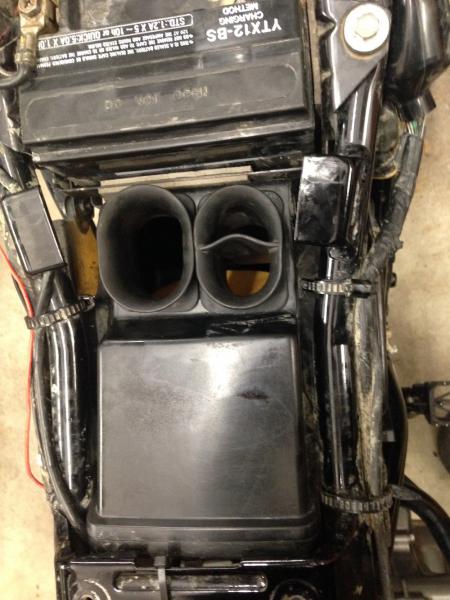

Ich habe jetzt einen 2. Schnorchel drin, bin aber noch nicht gefahren. Ich fürchte aber, dass ich wohl auch auf die kleinere LLD Düse muss.
Gibt anscheinend 2 unterschiedliche Schnorchel. Der drin war hatte ich der Mitte den Steg und ist etwas länger.
Auch noch ein Foto von den 3 möglichen Positionen der Rückholfeder. Auf dem Bild in der "lockersten" Position.
