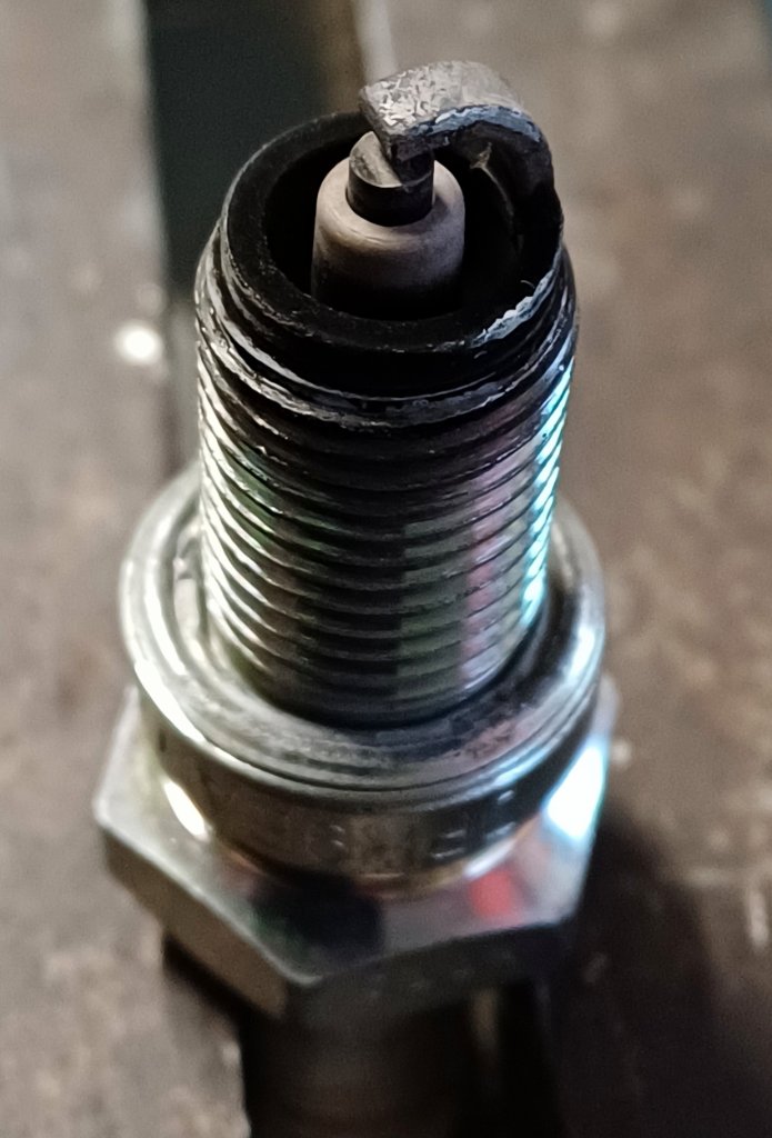

deFlachser hat geschrieben: 20 Dez 2025 13:37 Denke, wenn der Deckel komplett weg ist, brauchst nen Gehörschutz. Hab bei meiner 46er ein zweites Loch, und ohne Schnorchel. Das ist mir schon zu laut. Subjektiv übersteigt das Ansauggeräusch den ESD :roll:.
Hi Stefan,
den größeren Einlass hört man nicht wirklich.
Und das ist auch gut so,da der Sebring ne schöne Musik macht :mrgreen:
HD 145: lässt nur 1/4 Gas zu, bei 1/2 oder kurz voll aufreisen, nimmt der Motor nicht an und hat keine Leistung.
Kerze erkennt man auf dem Bild nicht richtig, aber die ist dunkler als davor
Mit der HD 140 hat der Motor 1/2 Gas angenommen.
Vollgas ...kannst ja nur kurz voll aufreissen ob der Motor das nimmt,aber nicht stehen lassen im Einfahbetrieb.
Vielleicht die HD142,5mal testen.
Oder wieder auf HD140 zurück aber den offenen LuFi Deckel
lassen :roll:

Stollenreiter hat geschrieben: 20 Dez 2025 16:34 [kannst ja nur kurz voll aufreissen ob der Motor das nimmt,aber nicht stehen lassen im Einfahbetrieb.
Bin mal kurz Aufreißen entsteht 1. kein aussagekräftiges Kerzenbild, zweitens sehe ich keine Notwendigkeit während des Einfahrens ewig an der HD rumzudoktern, da ja letztlich eh kein Vollgas gefahren wird.
