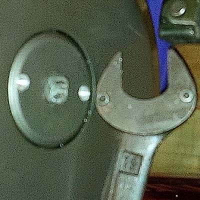

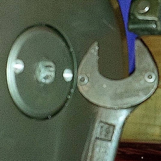

Ich hatte das selbe Problem. Innensechskant vom Vorbesitzer rund und Schraube sass bombenfest. Zirkel und Bohrmaschine angesetzt und nen Maulschlüssel als Spezialwerkzeug umfunktioniert brachte schnelle Hilfe.

Oder 2 kleine Löcher bohren (aber nicht zu tief) und nen Flex-Schlüssel ansetzen.
Bei mir saß das Ding so fest, da hat sich sogar den Flex-Schlüssel verbogen.

Ich hatte mir damals auch mit einem Handschlagschrauber (mit Hammer hinten drauf hauen) das Metall durchgehämmert, welches mir dann reingefallen ist. Dann musste sowieso der Deckel ab. Vorher mit Torxnuss brachte auch nichts.
Danach habe ich den Deckel mit zwei Schrauben auf der Werkbank befestigt. Folgendes habe ich versucht:
- zwei kleine Löcher reinbohren (ca 4mm). Gewindestangen rein. Mit großer Zange beide anpacken und drehen
---> Gewindestangen verbogen
- Löcher auf 6mm aufgebohrt. Gleiches Spiel mit dickeren Gewindestangen
- Löcher so groß bohren, dass eine Rille entsteht (Loch1 - Inbus"Loch" - Loch2). Dann einen Multischlüssel vom Fahrrad reingesteckt und an dem gedreht
---> Irgendwann hat es geknackt und die Schraube war endlich lose.
Das Teil saß so dermaßen fest. Also da können schon ziemliche Kräfte nötig sein.
Mittlerweile würde ich raten:
1. Deckel abnehmen und gleich alles machen
oder
2. Zwei Löcher anbohren und mit Flexschlüssel probieren
Wenn der Deckel abkommt müsste dir auch das Öl entgegenkommen. Jenachdem was du vor hast, kannst du die Maschine auch auf die Seite legen. Habe meine damals sachte auf eine Matratze abgelegt :D
