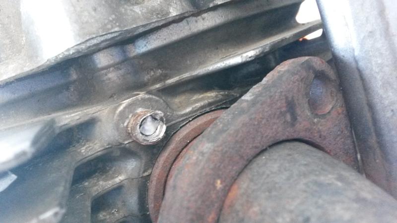

mir ist vor einem Monat die obere Befestigungsbolzen von Krümmer abgerissen.
Nun habe ich mit ein Loch vorgebohrt und den Linksausdreher eingedreht. Nachdem sich dieser schön fest gefressen hatte, hat sich der Bolzen immer noch nicht bewegt.
Uuuund hau ruck...! Schon riss der Ausdreher ab!... :evil:
Jezt die Frage, wie gehe ich das am besten an um das doofe ding da raus zu bekommen. Habe keine Lust einen neuen Kopf wegen eines Stehbolzens zu kaufen.
Habe mal gehört, das Kältespray nach dem Aufbohren wunder wirken soll. Allerdings habe ich da Angst, dass der Alublock die Kälte "zieht" und sich evtl verzieht.
Welche Lösung kennt Ihr für das Problem?
Hier ein Bild von der sich darstellenden Situation

Oh mei. Vorher wärs leicht gewesen, jetzt ists schwer, und zwar richtig. Schad, weil es wurde ja erst wenige tausend Mal vor diesen sch...Schraubenausdrehern gewarnt. :roll:
Probier mal, eine Mutter auf den Rest zu schweißen. Mit der Grippzange wird man ihn wohl nicht mehr packen können.
Dann kann man noch versuchen, den harten Ausdreher mit dem Schnellschleifer(oder Proxxon/Dremel) und Schleifstift zu zerstäuben.
Letztes Mittel ist jedenfalls Funkenerodieren, dazu muss wahrscheinlich der Kopf runter, obwohls mittlerweile auch portable Kleingeräte speziell für diese Zweck geben soll.

Soooo :)
Tipps befolgt, M10er Schraube angeschweißt ( von dem Schweißter meines Vertrauens).
Gedreht uuuund puff... auch ab :lol:
Habe jetzt nochmals den Ausdreher ausgebohrt mit nem HSS Bohrer. Ist zwar eine echte Kack arbeit und ich habe jetzt einen Strumpfen bohrer mehr, aber zumindest ist der Ausdreher raus.
Mein jetziger Plan ist die Schraube so weit aufzubohren, das ich den Rest mit einem Dremel rausschleifen kann. Anschließend wird ein neues Gewinde geschnitten.
Wie tief darf ich Bohren? Meine hier mal was von 10mm gelesen zu haben.
Habt ihr bessere Ideeen?

Die Tiefe weiß ich nicht, aber man merkt, wenn man durch den Stahl ist, und im Alu ankommt. Meist ist da auch noch ein bisserl Luft zw. Schraubenende und Kopf.
Sind das M6er oder M8er Bolzen? Für M6 beträgt der Kerndurchmesser ca. 5mm, bei M8 ca. 6,8. Die Bohrer entsprechend kleiner wählen, je nachdem wie mittig und wie gerade Du bohren kannst.
Die Gewindegänge gehen zuletzt ganz gern von Selber raus, z.B. durch Linksdrehen mit einem kleinen Dreikantschaber, wenn durchs Ausbohren die innere Spannung weg ist.

[quote="hiha"]Die Tiefe weiß ich nicht, aber man merkt, wenn man durch den Stahl ist, und im Alu ankommt. Meist ist da auch noch ein bisserl Luft zw. Schraubenende und Kopf.
Genau so ist das!
Wenn Du dann den Bolzen durchgebohrt hast,sprühst Du mal ordentlich Rostlöser durch das Bohrloch,lässt diesen dann einwirken und klopfst eine passende Torxnuss in die Bohrung,Dann lässt sich der abgebrochene Bolzen in der Regel immer ausdrehen.Mache ich seit Jahren so an Autos und das immer funktioniert.

Stimmt, die gute Torxnuss hätt ich fast vergessen. Ich schleif die dann noch scharf an, (also frisch plan schleifen) dann schneidet sie sich ihr Torxprofil in den Bolzen, anstatt ihn aufzuweiten..
