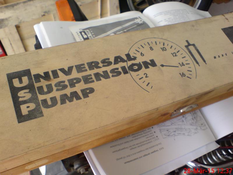

Soweit ich das kenne, KANN man Druck drauftun, in erster Linie sind die Ventile aber eher zum Ablassen von Druck, der sich dort im Betrieb drin aufbauen kann.
Mit 0bar bist Du jedenfalls erstmal im grünen Bereich. Das Befüllen geht eh nicht an der Tankstelle, man braucht da ein kleines Handpümpel mit Genauigkeitsbarometer dazu, sonst machts gar keinen Sinn.

So was solltest Du haben: Präzisionspumpe, aus dem Fahrradgeschäft! Ich fahr mit 0,9 Bar, und find´ das gut so!
Und, ja Franz, die SP 41 hat nicht nur die stärkere, stabilere Gabel (41 statt nur 39 mm!) sondern auch die Ventile oben auf den Holmen!

Re: Habe mir eine DR600 gekauft und direkt ein paar fragen.
ich frag mich immer, wie man ein
Motorrad ohne Luftunterstützung
bei der Gabel überhaupt fahren
kann...

Vor langer Zeit hat man (auch bei
der SP 41!) die Ventile verbunden,
damit der Druck gleich ist, was noch
genauer wäre, als mit spezial
Fahrradpumpe. Ich weiß nicht
wie das heißt und finde auch nichts
darüber, gibt's das noch?
die Gabelluftverbinder gibt's wohl
nicht mehr?
