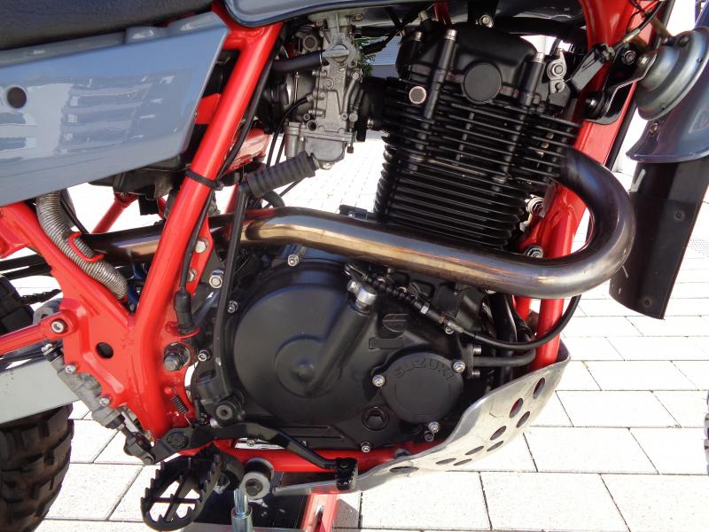

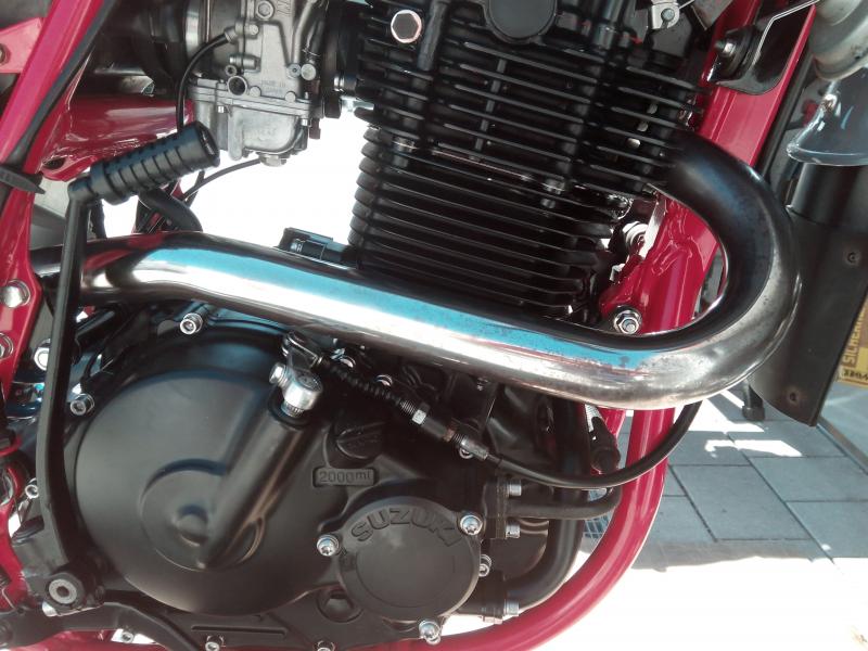

Sputnik hat geschrieben:...Edelstahlkrümmer und anderer Auspufkommt für mich (noch) nicht in Frage.
:shock: echt?
Mal ehrlich: was schaut besser aus?
..frisch poliert...
..frisch poliert...
...warm gefahren!
...warm gefahren!
...oder Dein "umwickeltes, rostiges Regenrohr"... :roll:
:wink:
