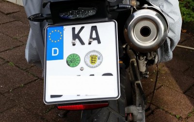

Aber viel eher interessiert die manchmal, ob ein ordnungsgemässer Rückstrahler montiert ist.
Daniel
Beiträge: 1992
Re: Reifengröße
Der Rückstrahler ist aber auch sowas von wichtig. Was ohne den alles passieren könnte, mag man sich garnicht ausmalen. :roll:

hiha hat geschrieben:Der Rückstrahler ist aber auch sowas von wichtig. Was ohne den alles passieren könnte, mag man sich garnicht ausmalen. :roll:
eben...ob die Hupe geht und ob das Federbein in Ordnung ist interessiert keinen. Aber der Rückstrahler.Zitat TÜV Mann: "...ohne den geht nix. Da kriegen'se keine Plakette!"
(Selbst erlebt....)
Deutschland ist ein komisches Land. :roll:
Daniel :mrgreen:

maxxit hat geschrieben:Zitat TÜV Mann: "...ohne den geht nix. Da kriegen'se keine Plakette!"
Das täte ja noch gehen. Aber wenn man einen eifrigen Gendarmen (gern genommen an bekannten Wochenend-Ausflugsstrecken) erwischt, dann gibts ohne das Ding sogar Punkte (bzw einen Punkt) in Flensburg, nebst Bußgeldbescheid. DAS find ich so krass.
Bei einigen unserer Tüffprüfstellen liegen diese Rückstrahler übrigens in selbstklebender Ausführung für einen €5er im Körbchen auf der Werkbank :mrgreen:
