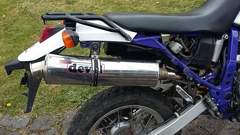

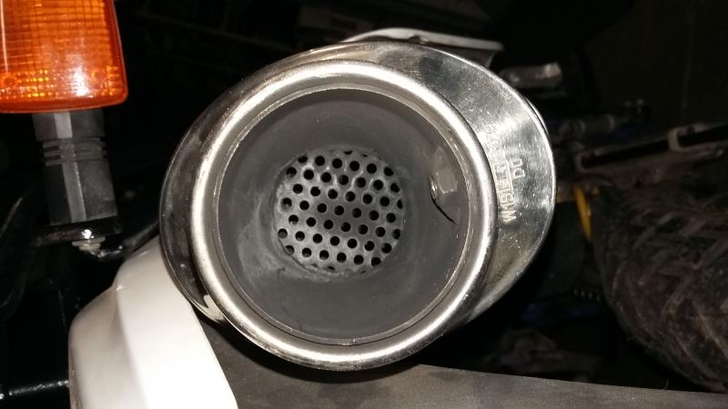

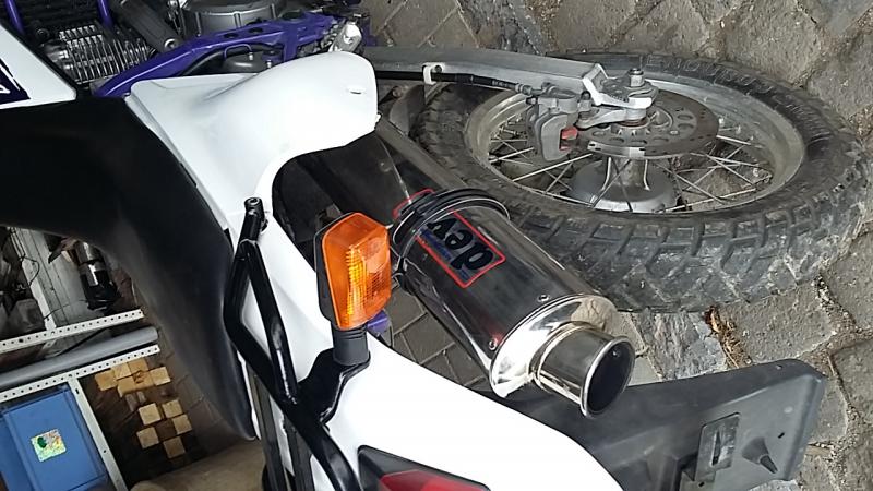

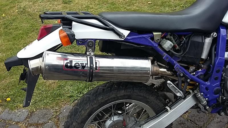

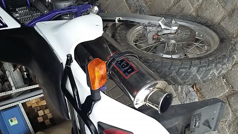

Soooo..
Hab ihn mir bestellt und dran gebaut. Passt gut, nur die schraube unter der alu abdeckung passt nicht auf das verbindungsstück von Sebring. Da bastel ich mir noch nen adapter :)
Die andere Sache: Er ist schon verdammt laut. Entweder lass ich mir nen 2ten Db-Killer machen, oder (und jetzt zur einfacheren Möglichkeit):
Kann ich hinten in das lochblech in das mittigste loch ein etwas größeres Loch bohren und einfach mit einer Gewindeschraube und Mutter eine große Unterlegscheibe schrauben? Diese macht das loch natürlich nicht ganz zu sondern nur etwas. Muss ich da bedenken wegen Rückstau oder starkem Leistungsverlust haben? :?
Hier noch ein paar Bilder (ja die größe lücke zwischen verkleidung und Pott stört mich auch n bisschen, aber egal):
Da n Plättchen rein?

Bescheidene Frage?
Wenn ich mir das Foto von deinem Neuerwerb anschaue, besonders von hinten und dann die Frage von dir lese: Da n Plättchen rein?
dann muss ich doch Nachfragen: Wo ist denn bei dir der originale DB-Killer? Der ist ja gar nicht da! :lol:
Der steckt nämlich normalerweise IN dem großem Loch und wird durch eine Schraube gehalten, die von unten durch die Mutter geschraubt wird! :!:
Dann kannst du da auch gar nicht mehr reinschauen!

Hm das ist natürlich doof, also meinst du das lochblech wurde nachträglich reingemacht und der original db killer entfernt? Das wär blöd :oops: :mrgreen:

Wenn man das Bild anschaut,sieht das aus,als wenn da eine schraube drin steckt.hinten, am Auslass.
Was passiert denn,wenn du dievrausdrehst? kannst du dann das Sieb rausnehmen,samt abdeckung.da würde der DB eater reingehören.miss dann mal den Durchmesser vom Loch.ich habe hier noch einen vom gpr.da waren 2 dabei. Ein offener und einer,der die Lautstärke auf angenehm drückt.den offenen könnte ich dir umbauen, auf leise
