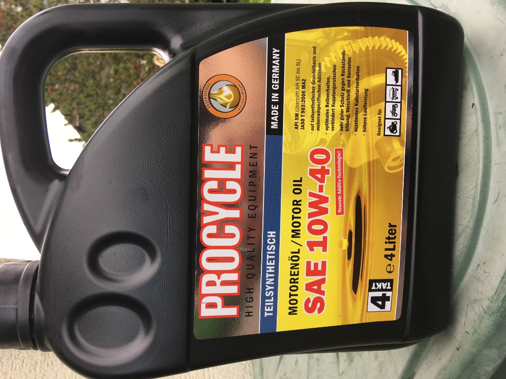

Ich nehme immer das Angebotsöl von Louis. Vorhin habe ich festgestellt, das das letzte Teilsynthetisch ist.
Siehe Bild!
Kann das die Ursache sein.
Vor dem Ölwechsel hatte ich ab und zu im 5 Gang bei Vollgas leichtes Rutschen bemerkt.
Die Kupplung wurde vor 10000km erneuert. Mit verstärkten Federn und Anlaufscheiben.
