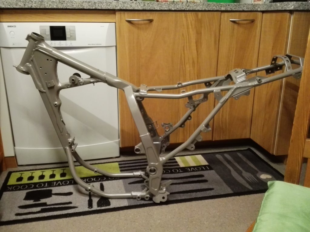

Hallo Jerry,
beim Thomas Dausch in Albersweiler lass ich meine ganzen Teile beschichten.
http://www.sot-dausch.de/
z.B. den Rahmen meiner Dr
Gruß Heiko
Gruß Heiko

Re: Felgen pulvern lassen
Hallo Jörg,
also ich bin sehr zufrieden.Auch mit den Preisen.Ich habe meine kompletten RD 250 Teile
bei ihm beschichten lassen.Er ist bekannt für Oldtimer arbeiten.Es liegen auch immer einige
Teile bei ihm.Einfach mal anrufen und hinfahren.Er ist auch sehr freundlich.
Für mich persöhnlich die Nr.1 .
Gruß Heiko
Ps: Du kannst auch gerne mal bei mir vorbeikommen, den Rahmen und die RD anschauen.
Gruß Heiko
