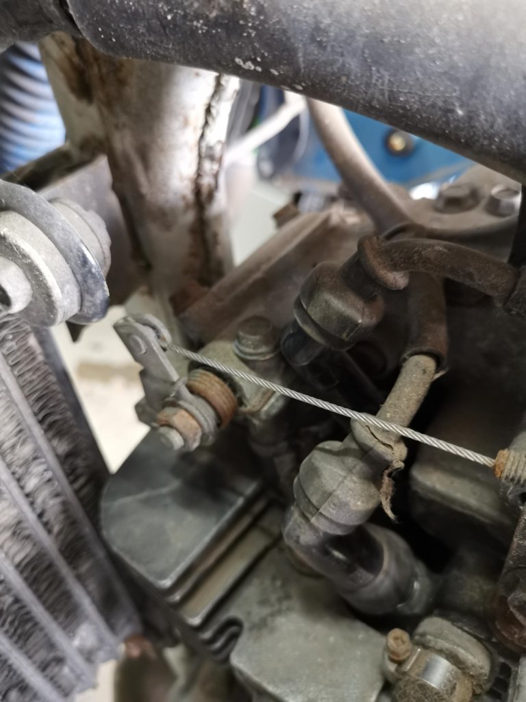

nachdem ich letztes Wochenende zu einer DR 650 RSE, Bj. 1991 gekommen bin, wie die Jungfrau zum Kind, habe ich sie nach 8 Jahren Standzeit behutsam reanimiert. Nun stellt sich mir allerdings eine Frage. Was ist das, wie wird es gesteuert und vor allem, was steuert es? Ich habe die letzten 20 Jahre kein Motorrad besessen und bis dahin nur Oldtimer, die waren etwas simpler aufgebaut.

Das ist das Deko-Hebelchen mit Zug . Bei der RSE hast du damit nichts zu schaffen. Wenn alles ok ist wird der beim Startvorgang automatisch betätigt .
Guck mal dort drauf wenn du sie startest

Hallo Jörg,
das Teil bewegt sich also nur beim Starten? Habe bisher nur bei laufendem Motor drauf geschaut, da tat sich nichts.
Vielen Dank

Hi Carsten ,
So ist es , wie es genau funktioniert hmmm
Hängt aber mit dem Magnet und Anlasser zusammen. Während des starten zieht er die Deko. Kannst ja mal im Stromerplan schauen

Moin Carsten,
schau mal auf der rechten Seite von deinem Möp. Dort sitzt so eine Runde Dose unterm Tank.
Das ist der Magnetschalter für den Autodeko. Beim Startvorgang wird dieser bestromt und hebt über diesen Zug und die Welle am ZK das Ventil aus damit der Anlasser nicht gegen die Kompression ankämpfen muss.
Bei den Kickermotoren macht man das manuell mit einem Hebel am Lenker. Wenn der Kolben vor OT steht bekommst du sonst den Motor nicht gedreht.

Die Dr600 hat das sogar rechts UND links.
Einmal vom Lenker und einmal per Zug vom Kickstarter aus angesteuert..

Der Doppelmoppel erschließt sich mir auch nicht wirklich.m.w. hat geschrieben: 19 Apr 2020 11:43 Die Dr600 hat das sogar rechts UND links.
Ein redundantes System quasi, wenn der Autodekozug vom Kicker sich verabschiedet hat man dann den Hebel am Lenker als Ersatz.
Was anderes kann ich mir erst mal nicht vorstellen.

Was (außer Bequemlichkeit) spricht dagegen, trotz E-Starter eine manuelle Betätigung zu verwenden?

Nichts, außer dass du ihn so hin und wieder vergessen könntest.PinzMax hat geschrieben: 19 Apr 2020 12:37 Was (außer Bequemlichkeit) spricht dagegen, trotz E-Starter eine manuelle Betätigung zu verwenden?
Was spricht aber dafür?
- spart Gewicht
- spart Strom
- wahrscheinlich ausfallsicherer
Umbau ist gar nicht so knifflig, braucht eigentlich nur Lenkerhebel, Zug und einen Gegenhalter am Motor.
