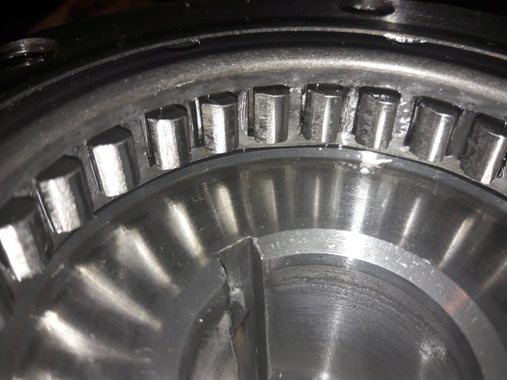

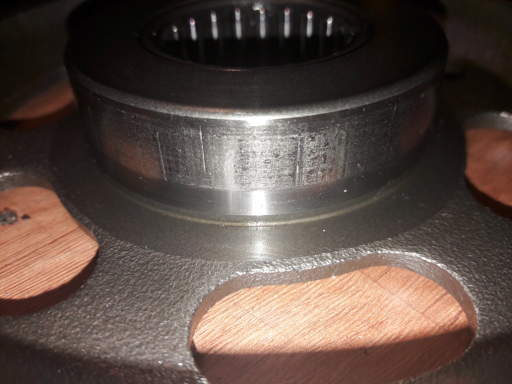

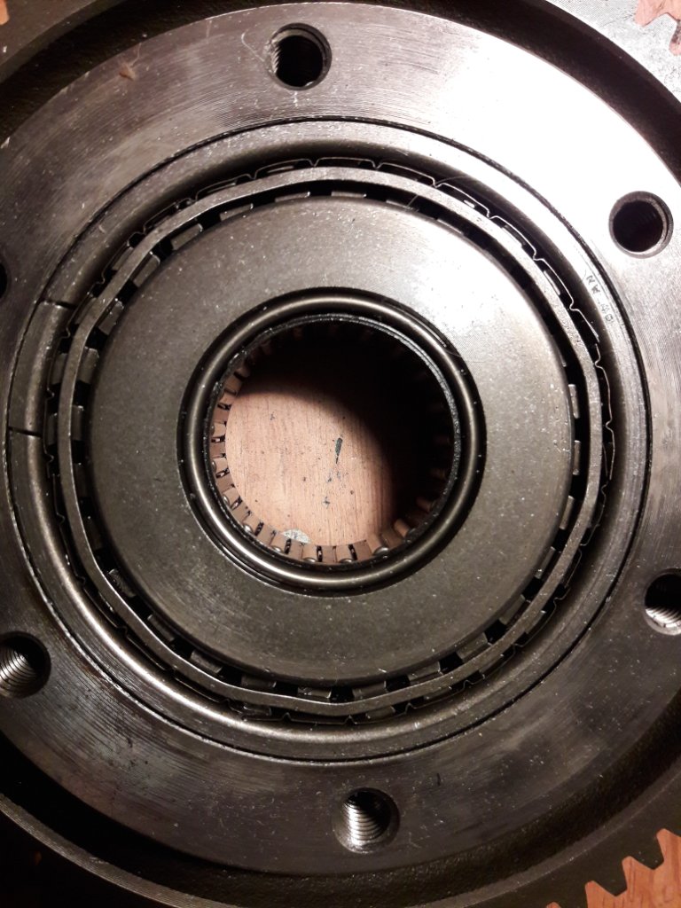

Ich habe schon einen in beide Richtung freilaufenden Freilauf gehabt.
Auf den Fotos ist ganz gut zu erkennen, dass der Rollenkäfig verformt ist und dadurch die Funktion nicht mehr gegeben war.
Der Freilauf lässt sich aber einfach wechseln.
Gruß Frederik
