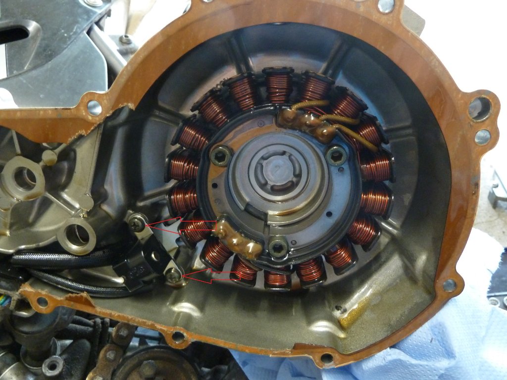

Nun also: an un für sich geht so ein "Umzug" einfach so.
Lima-Stator ist mit 3 widerlichen "Suzuki-gehärteter-Sahnequark-Kreuzschlitzschrauben" befestigt, da musst 'n bissel aufpassen!
Wichtig: wirklich passender Schraubendreher/Bit (PH2 glaub' ich) mit dickem Griff, oder gleich den Schlagschrauber einsetzen, ich bevorzuge letzteren -zuerst noch ohne mit dem Hammer draufzugeben...meist funktioniert das schon so.
Dann sind da noch: das Deckblech mit kurzer M6 Kreuzschl...und der Pick-up mit 2x M5, ebenfalls gehärteter Sahneq...
Insgesamt also kein Ding!
Tausch gegen vernünftige Torx-Schrauben, passender Länge...

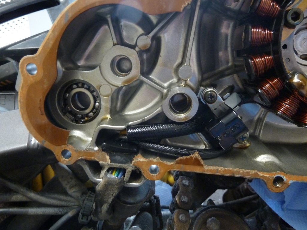

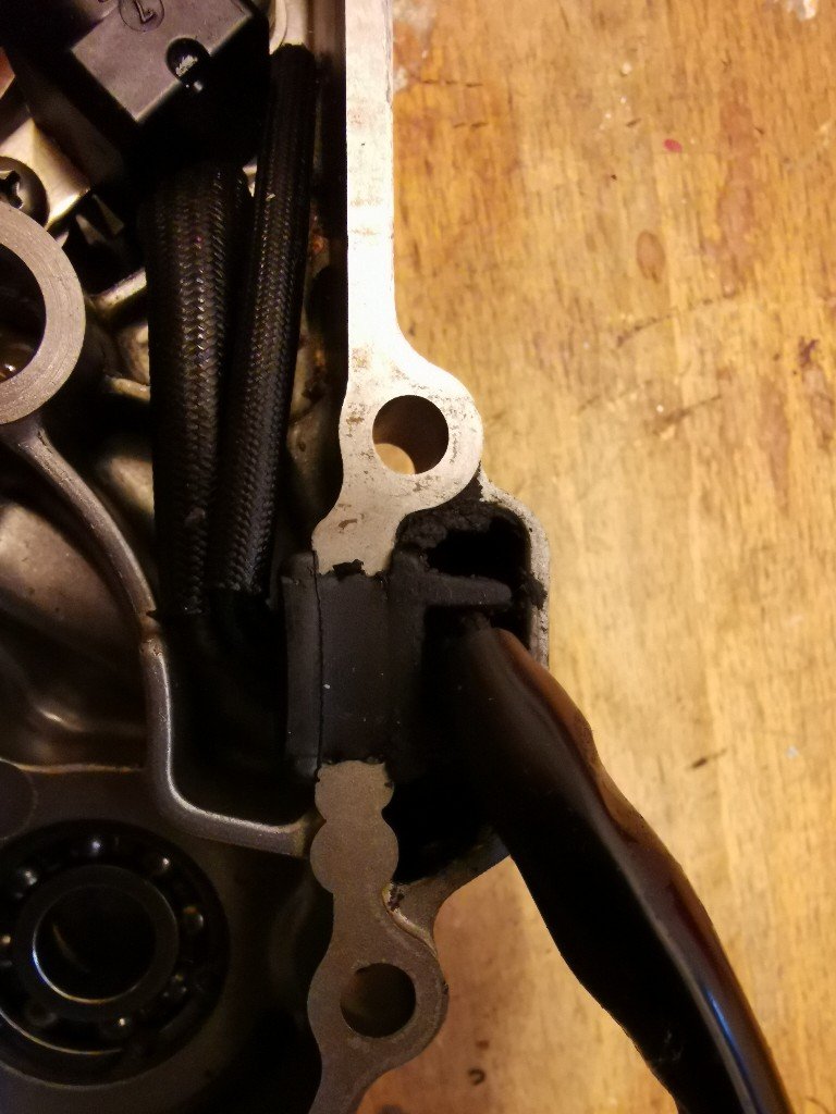

...hier noch 2 Fotos: Viel Erfolg!

Und zum Loch im Deckel. Uli hats ja schon gut beschrieben, ist keine große Sache, passendes Werkzeug vorausgesetzt.
Alternativ kannst Du, wie von Dir schon angesprochen, ein "Löchlein" mit Kaltmetall dichten. Bei einem Loch kann man ein Alublech draufkleben / einkleben und zwar mit dem Zeugs hier.
https://www.westfalia.de/shops/werkzeug ... 0-grad.htm
Wie gesagt, kommt auf die Größe des Lochs an und an dein ästhetisches Empfinden. Frage ist, ob Du einen schönen / unzerkratzten Deckel bekommst. Und natürlich auch zu welchem Kurs.
Und wie lange dauert es, bis der auch wieder Kampfspuren hat?
Letztendlich musst Du das für Dich entscheiden.
Viel Erfolg und Gruß Stefan

Die Kabel der Lima kommen natürlich aus dem Motor raus. Sind mit ner Gummitülle abgedichtet. Gehen glaube ich durch zwei Öffnungen, wenn ich das richtig in Erinnerung habe.

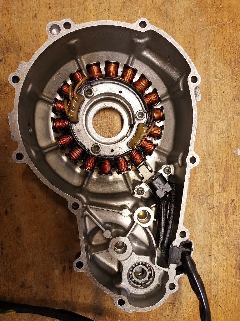

Äh, bin mir ziemlich sicher, dass die Limaschrauben bei der SP46 im Original schon Inbus sind. Dann hat sich die ganze Bit Geschichte erledigt. Sind auch nicht mega angeknallt und lassen sich gut lösen. Der Tausch ist schnell gemacht.

Hasi hat recht mit den Inbusschrauben.

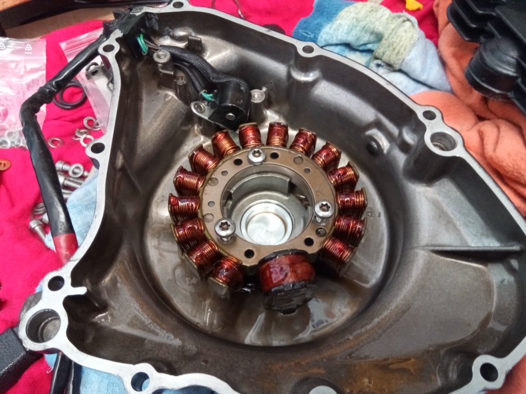

das ist ein Limadeckel von ner 96er SE.
Und hier sieht man die Kabeldurchführung.

wenn Du nicht ganz ungeschickt bist bekommst Du das hin!
Besorg auf jeden Fall ne neue Dichtung!!!
Möp vorsichtig auf die rechte Seite legen, Bierkiste mit Decken polstern und gut, dann musst Du auch kein Öl ablassen. Dann Schrauben vom Lima Deckel lösen, die kannst Du in eine Pappe stecken damit die nicht verwechselt werden, die haben unterschiedliche Längen. Vorsichtig den Deckel durch rütteln lösen der kann fest hängen, wenn er nicht will durch VORSICHTIGES klopfen mit nem HOLZ- oder GUMMIHAMMER / Shconhammer "überreden", da genügen zwei drei LEICHTE Klopfer
Beim Abziehen des Deckels vorsichtig sein damit die Kabel nicht geknickt- oder beschädigt werden. Schlagschrauber ist bei der besten DR NICHT nötig
Wie Uli schon schrieb ein Schraubendreher PH2 geht, vorausgesetzt keine Jahrmarkt/Schiesbudenqualität....
Bei der 46er ist der Stotor mit Zylinderkopf Innensechskantschrauben befestigt, nur die Pickup Spule ist mit zwei Kreuzschlitzschrauben befestigt. Rote Pfeile
Wenn Du dir nicht sicher bist mach von allen Ecken Fotos, hilt ungemein, spätestens wenn Du ne längere Schrauberpause dazwischen hast.
Dann Reparieren, und oder tauschen, umgekehrt zusammenbauen. Alle Schraubverbindungen, Gewindebohrungen mit Bremsenreiniger entfetten, etwas mittelfeste Schraubensicherung auftragen und anziehen, nicht kaputtschrauben! Von den Passflächen des Gehäuse und des Deckel vorsichtig alte Dichtungsreste entfernen, nicht kratzen das Kerben entstehen, neue Dichtung leicht mit Öl bestreichen, dann bappt sie nicht so fest, die Deckelbefestigungsschrauben, vorsicht wegen der nterschiedlichen Länge, mit max. 10Nm anziehen, 8Nm reichen! Gut HANDfest nicht mehr
Stahl in Alu!!!
