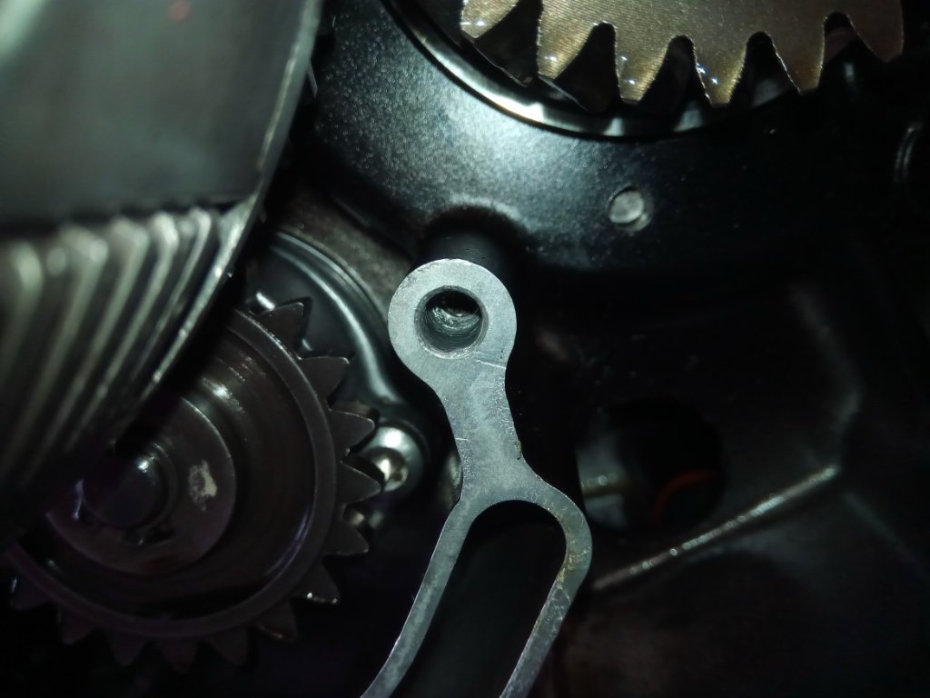

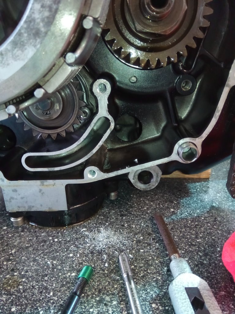

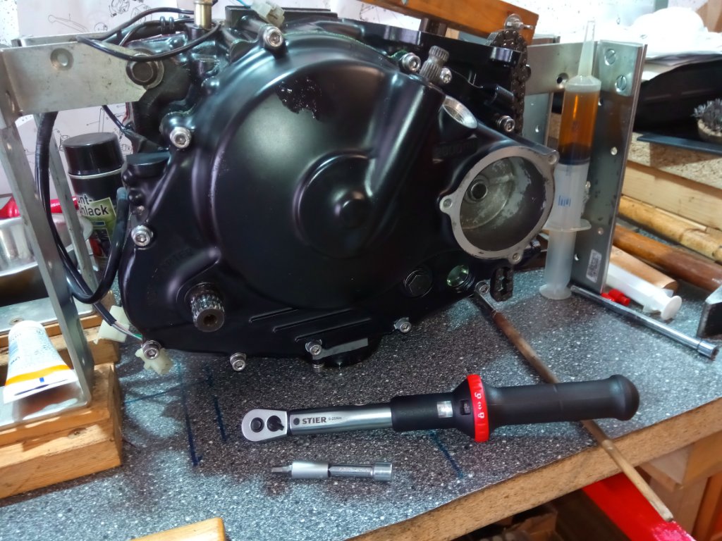

fackel nicht so lange und mach ne Büchse rein
ich rüste die Ölfilterdeckel immer auf Gewindebolzen und Hutmuttern um
wer dann noch einen Dremo benutzt um die zierlichen 8Nm einzuhalten verhindert, dass sich der Deckel verzieht
denn das ist in der Regel das eigendliche Probelm
