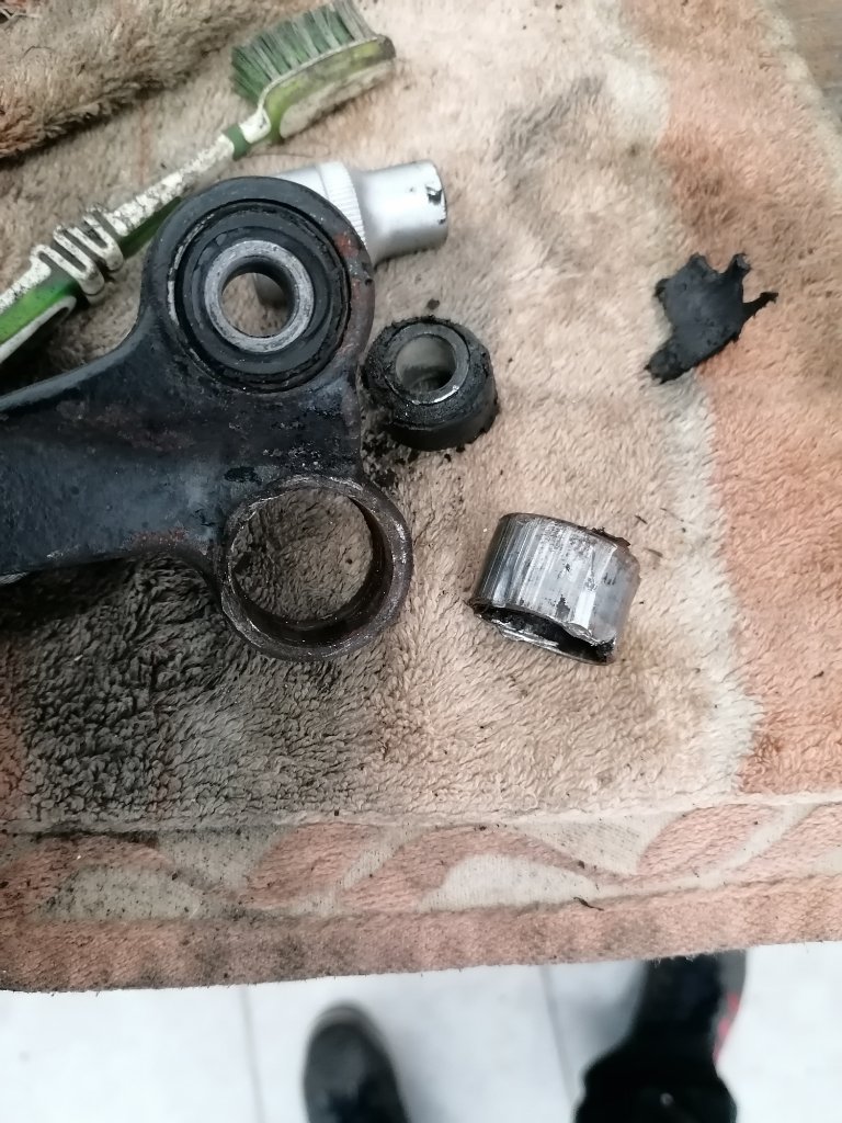

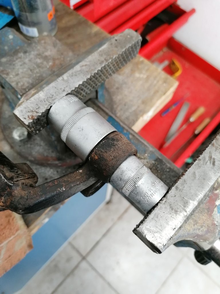

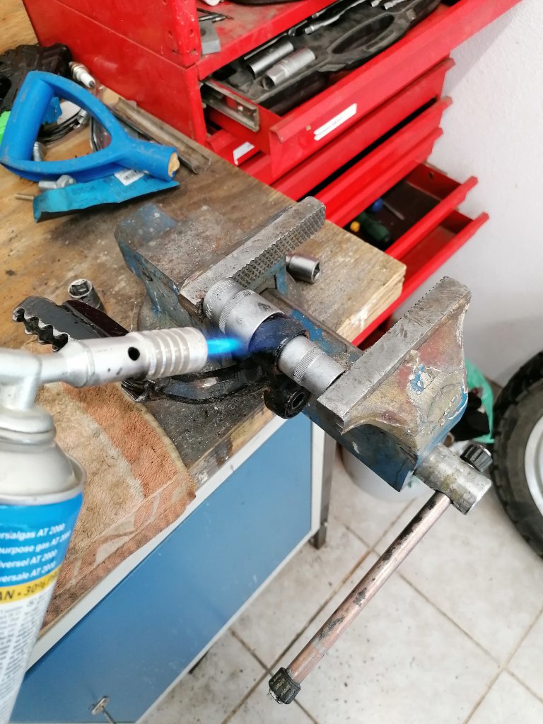

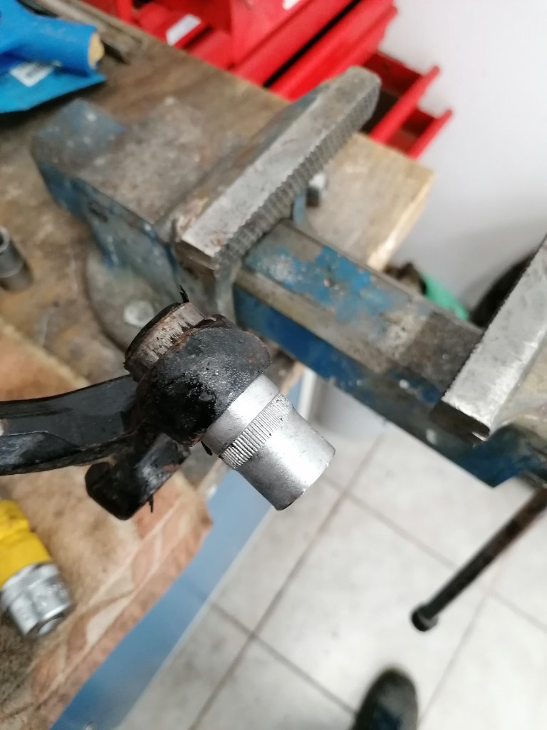

So. Buchsen gingen mit Schraubstock 17er und 24er nuss und einem Brenner recht gut raus.

Etwas Klugscheisserei von mir: Dein Schraubstock dankt es Dir mit einem längeren ( Beschwerdefreien... ) Leben wenn Du bei starker Belastung immer mittig spannst...

Wie ich das auf dem letzten Bild beurteilen kann, konnte er, bedingt durch den Rastenhalter, nicht mittig spannen.
