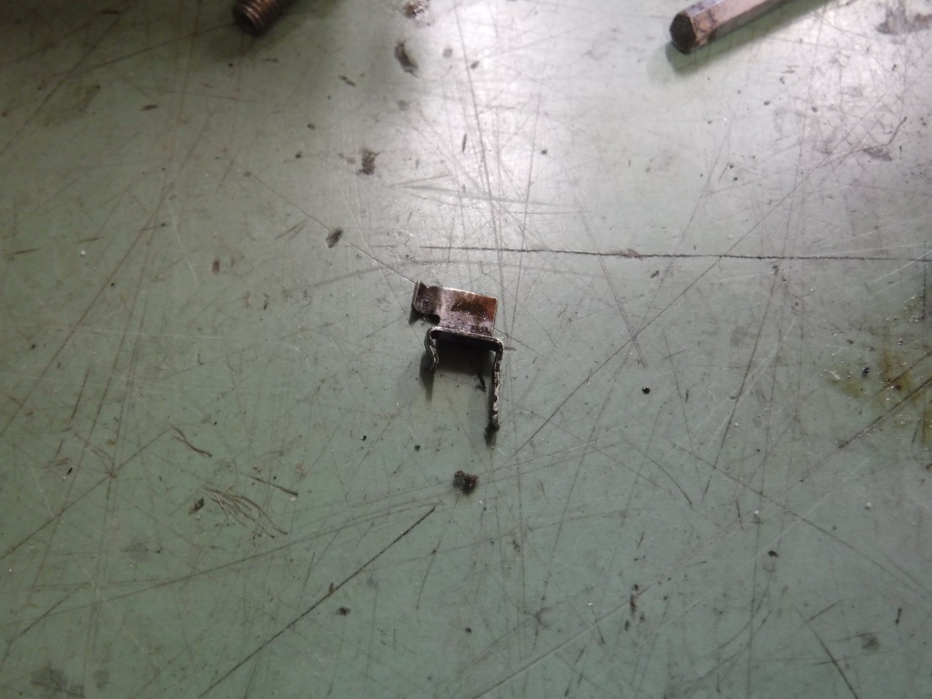

Hallole, ich bin gerade dabei eine blaue SP 42B zum Rennen zu kriegen. Es war ein Blindkauf, für den ich natürlich viel zu viel bezahlt habe.
Jetzt habe ich mich den Bremssätteln gewidmet, sowohl vorne als auch hinten.
Da blieb was übrig, wo gehört das hin?

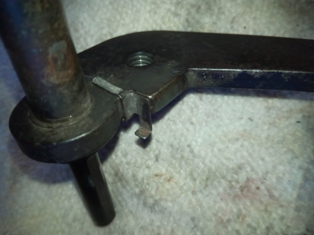

Re: Bremssattel unbekanntes Teil
...ich habe leider nur ein Foto besagten Teils in meiner Renovierung gemacht, vielleicht kannst Du's ja erkennen: es gehört an den Bremssattelträger, die kleine, kantige Aussparung... viel Spaß & Erfolg beim weiterbasteln...
Hallo Tobster,
Ab und zu brauchen die Bremsen etwas Zuwendung
. Eine Frage vorneweg, funktioniert deine Hinterradbremse ohne Probleme?
https://www.cmsnl.com/suzuki-dr650rs-19 ... IG-49.html
Das Teil hat die Nummer 6.
Das kleine Bauteil gehört in die Hinterradbremse und sorgt dafür, dass der äussere Belag, der der an den Bremskolben sitzt, in seiner vorderen Position, am anderen Ende ist der Belag mit dem Stift im Loch fixiert. Der Clip kommt ans andere Ende des Belags. Bei den meisten DR´s im Forum ist dieses Kleinteil im Laufe der Jahrzehnte verloren gegangen. Wenn der Bremsbelag an der richtigen Position ist, hält das auch ohne den Clip. Wenn der Belag nicht richtig sitzen würde, wäre die Bremse entweder "teigig" oder Blockiert.
das kleine Edelstahlblech soll verhindern, dass sich die Stahlplatte des Bremsbelag in die Aluplatte des Bremssattelträgers einarbeitet
und fixiert diesen in seiner Position. Ist das nicht der Fall, bekommt man keinen Druckpunkt und sucht sich beim Bremsenentlüften nach der blöden Luftblase dumm und dämlich. So ist es mir passiert, hab's , Gott sei Dank, letztendlich doch noch gefunden. Bei meiner fehlte das Teil vorn wie hinten.
Öhm...
Nur mal so ganz zusammenhangslos gefragt, eine Woche nach der Revision von meiner vorderen Bremse: Das Teil gibt es nur hinten, oder?
also, ich hab ne SP43b und kann mich noch erinnern, das war schon mal ein Thema, aber für vorn. Ich hab dann bei meiner nachgesehen, da hat`s gefehlt. Bin zu meiner Ersatzgabel gewackelt und siehe da, da war`s dran. Hab`s schnell umgebaut und jetzt hat`s meine vorn wie hinten. Ich frage mich in diesem Zug, wenn`s hinten Sinn macht, warum vorne nicht ?
Das Teil gibt's überall, auch beim Golf, Skoda etc.
Herzlichen Dank Euch Allen.
Nein , die hintere Bremse war seither komplett fest und tot,deshalb auch die Überholung. Der Sattel ist noch nicht mit der neuen Stahlflex montiert, sollte also schnell einzusetzen sein.
