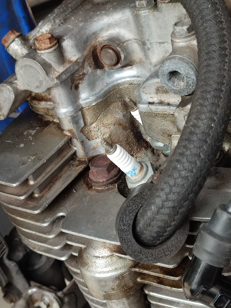

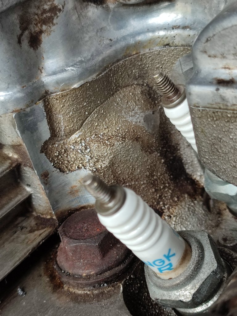

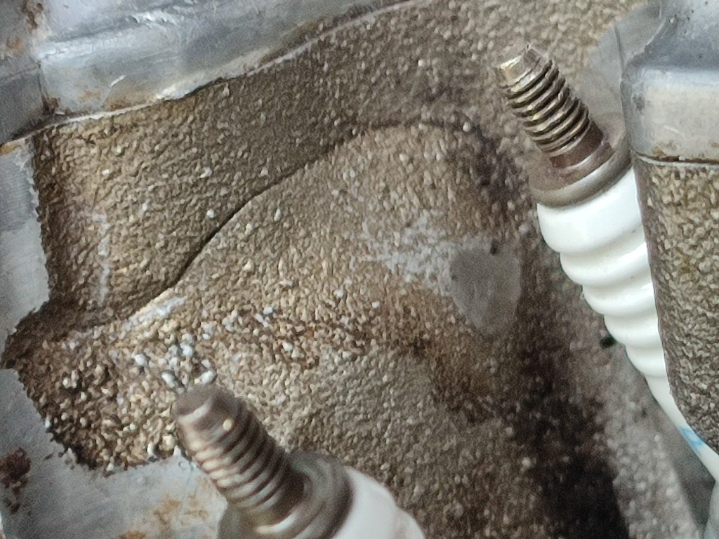

gerade habe ich meine SP44 aus dem Winterschlaf geholt und den Tank abgenommen. Ich habe eine vorher provisorisch isolierte Leitung gerichtet, weil im April wieder mal der TÜV ansteht.
Dabei fiel mir in der Region um die Zündkerzen ein verdächtiger Ölfilm auf, den ich vorher nicht bemerkt habe. Als ich die Region etwas gereinigt und abgeputzt habe, kam das Elend zutage:
Riss im Zylinderkopf ganz gross
Riss im Zylinderkopf mittelgross
Riss im Zylinderkopf im Überblick
Das bedeutet wohl, daß ich mir einen neuen Zylinderkopf besorgen muss, denn einen Instandsetzer in meiner Nähe kenne ich nicht...

Ist es ein Riss oder schmuddelig gegossen. Das Bild von Easy zeigt an der Stelle ein ähnliches Bild ….. finde ich zumindest

Ohne jetzt von der Materie wirklich viel Ahnung zu haben würde ich empfehlen den Klotz zu putzen und genau zu schauen. Da der Ölfilm exakt ab der Auflagefläche beginnt und Öl meines Wissens nach auch der Schwerkraft folgt, also nach unten fließt und kaum vom Riss nach oben hast du vielleicht "Glück" und es ist nur die Dichtung mangelhaft?

gerade war mein Kumpel da und hat mich erstmal beruhigt. Er sagt das Gleiche wie Ihr: Erstmal schauen, ob es wirklich ein Riss ist. Die Stelle wurde großflächig ordentlich gereinigt und Morgen wird alles montiert und eine Probefahrt gemacht. Hoffentlich sieht man dann etwas, natürlich am Liebsten überhaupt keinen Ölaustritt.

Die Sandgussformen haben oft seltsame Spuren, die sich dann im Alu wiederfinden.
Ab Werk ist die Stelle gespachtelt und lackiert.
An dieser Winterkarre ist der Lack längst unterwandert und abgeplatzt,
deshalb werden solche Spuren erst sichtbar.

nach einer Probefahrt sieht alles weniger dramatisch aus. Der Kopf schwitzt Öl aus der Ventildeckeldichtung. Das Öl läuft in die gezeigte Riefe und verteilt sich von dort.
Somit habt Ihr Recht mit Euren Annahmen, das Beobachtete sei kein Riss, sondern eine Fertigungsspur.

Kam vorher nicht dazu. Die Kante ist vom Gießen/ Produktion

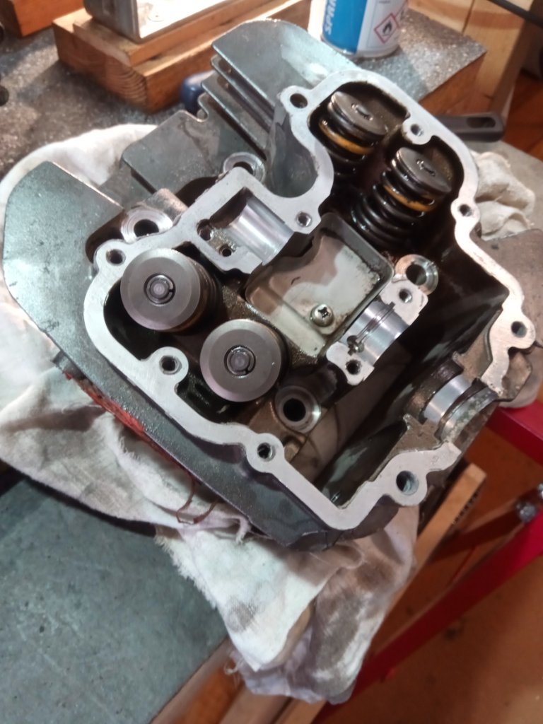

...mit meinem Senf zurück zum Thema: "vermeintlicher Kopfschaden"; ich schließe mich den hier vorangegangenen Aussagen an...
- das austretende Öl kommt wahrscheinlich vom neuralgischsten Punkt der Zylinderkopf-/ Deckeldichtung:
> siehe hier, die geschwungene Aussparung um die Zündkerzen;
- zum einen ist die Dichtfläche um die Lagerung der Nockenwelle recht schmal;
- zum anderen sind die Abstände der Deckel-/Dichtschrauben relativ groß;
- zudem ist hier an der Nockenwellenlagerung ein "gewisser Öldruck" vorhanden, der im Laufe der Zeit, zusammen mit Hitze und Wärmeausdehnung, Ölundichtigkeiten verursachen kann;
- zuletzt sind die Dichtscheiben unter den Haubenschrauben/Ölkanälen ebenfalls durch Hitze und Wärmeausdehnung einem erhöhten Verschleiß unterworfen...
Heißt also:
- Dichtflächen gut behandeln: > säubern, Beschädigungen vermeiden, sauber und gleichmäßig Dichtmasse auftragen, dabei darauf achten, dass der Ölzulauf zur Nockenlagerung sauber & frei bleibt!
> btw: ich täte den schmalen Steg mit eindichten, damit das Lager auch wirklich & sicher genug Öldruck erhält!
- die Gewinde für die Deckelschrauben vor und hinter der Nockenlagerung sind besonders empfindlich und werden bei Undichtigkeit gerne "nachgezogen"/überdreht und reissen das Gewinde aus!
Hier noch die Zeichnung zum Kopf:
https://images.cmsnl.com/img/partslists ... 1_fa34.gif
Fazit:
- bei vorhandenen Ölundichtigkeiten muss also genau lokalisiert werden wo das Öl austritt: Dichtfläche und/oder Dichtscheiben, ggf. die Gewinde überprüfen...und entsprechend Abhilfe schaffen; neu eindichten der Haube und/oder neue Dichtscheiben verwenden, ggf müssen auch Gewinde mit Helicoil repariert werden!
Wünsch dir viel Erfolg & Spaß dabei :wink:

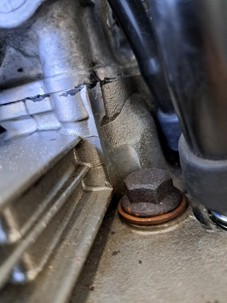

minibootsmann (18 Mär 2023 19:03)

die Zylinderkopfhaube ist augenscheinlich wieder dicht. Nach ca. 30km Testfahrt ist der Kopf immer noch trocken und sauber.
Ich habe nach Handbuch die Schrauben gelöst und die Haube abgenommen. Danach die Dichtflächen penibel gereinigt und dünn mit Locktite 574 beschmiert. Ja, die Dichtmasse wurde dünn aufgetragen, dabei habe ich darauf geachtet, daß wirklich überall etwas hinkommt. Schließlich habe ich die Haube wieder aufgesetzt und die Schrauben in umgekehrter Reihenfolge mit dem Drehmomenschlüssel angezogen. Natürlich wurden die Dichtungsscheiben dabei ersetzt.
Glücklicherweise war kein Gewinde kaputt. Mir war nur beim Abschrauben aufgefallen, daß einige Schrauben gerade noch handfest angezogen waren. Da hat sich wohl im Lauf der Zeit etwas losvibriert... :shock:
