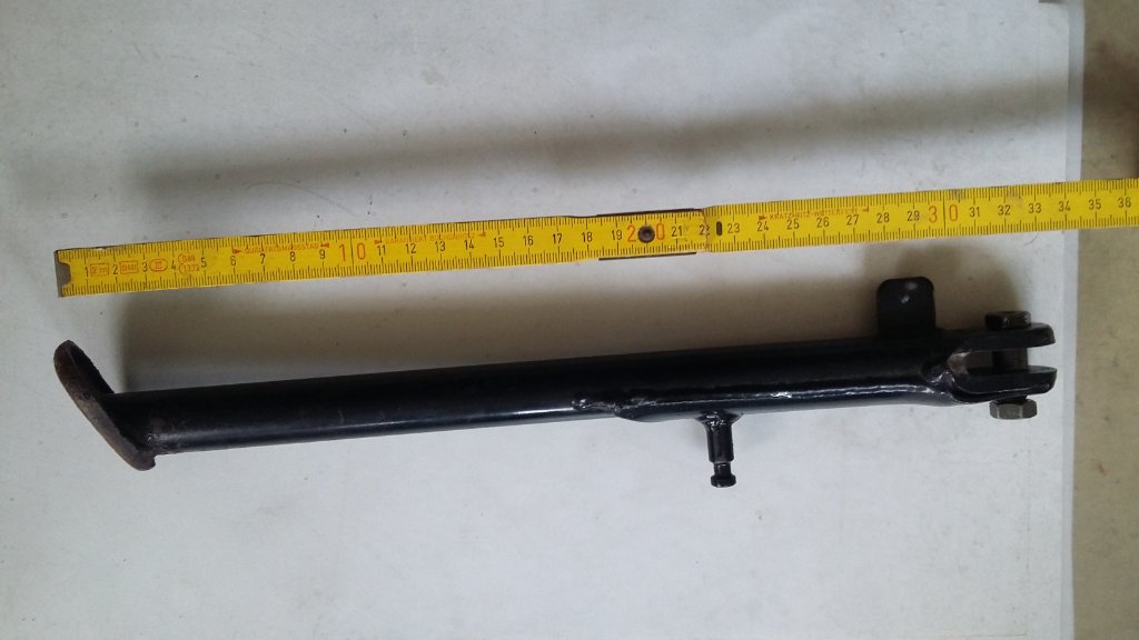

hab mal gerade gemessen...
org. ist schwarz und von lochmitte bis zur spitze der auflagefläche 350 mm
der gekürzte vom org. satz suzuki hat zudem eine silberne oder weiße farbe

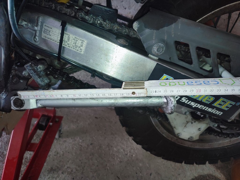

Hallo Thomas, der ist schon von einer SP46 . Damit ist meiner 1cm kürzer , das bekomme ich mit einer Standerfußauflage schon korrigiert.

das ist der orginale aus dem orginal zustand den ich ausgebaut habe um die org. tieferlegung von suzuki einzubauen...

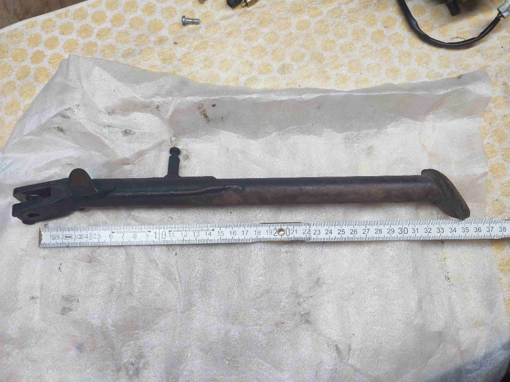

das ist der orginale suzuki kurze ständer ca. 270mm

wenn beide bei dir schwarz sind, dann ist evtl einer umgebaut worden, was ich vermeiden wollte....
Re: Länge Seitenständer DR650SE
habe gerade noch den schwarzen fotografiert mit maßstab...

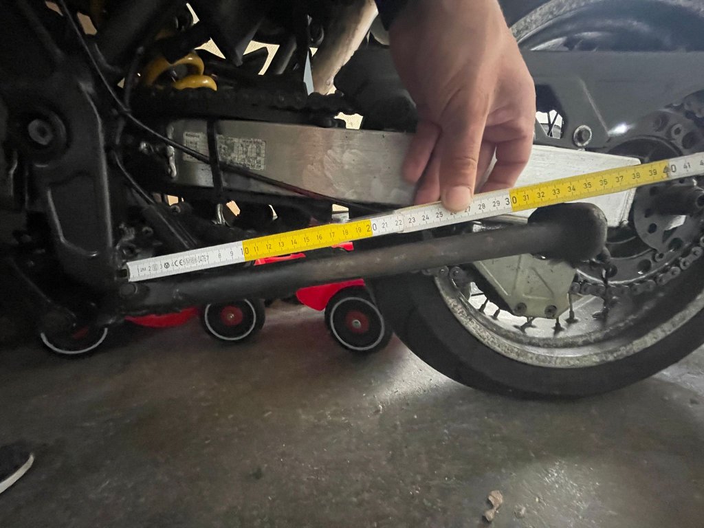

zudem hab ich dem junior noch den auftrag gegeben an seiner SE den ständer zu messen, da die auf somo rädern steht....bin gespannt ob da nicht noch ein anderes maß rüberkommt....aber erst gegen abend....

sodele, hier noch das bild meiner alten SE m. sumo rädern....soeben vom junior gemessen und übermittelt....

also jetzt abschließend die erklärung zur länge des ständers warum das bei der sumo meines juniors mit dem org. funzt....war heute mal bei ihm in de polz...die steht hinten auf einem 160/60-17 und vorne auf 120/70-17....das federbein ist auf dem unteren schraubenloch geschraubt.....
aber jetzt haben wir festgestellt, daß die gabel vorne wohl damals beim umbau auf den werksseitigen umbau gestellt wurde....sprich die ist 40 mm kürzer....evtl. weiß jemand genau wie der umbau gemacht wird...
