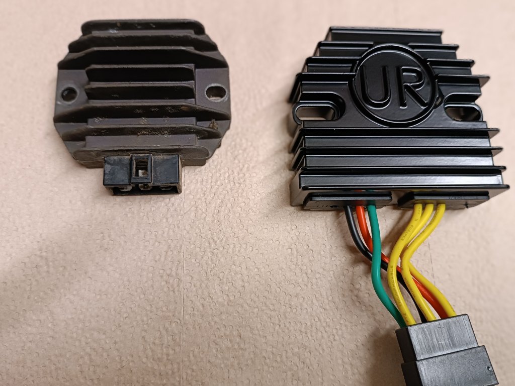

Sooooo, nachdem ich den Regler heraus habe, nochmal in Ruhe gemessen, dass scheint erstmal okay zu sein. Spannungsabfall zu allen drei Wicklungen ist gleich, in Sperrichtung sperrt auch alles schön, aber die Ladespannung war ja trotzdem zu niedrig... In den Steckern und Kontakten zwischen LiMa und Regler ist auch keine Korrosion zu erkennen, Schönwetter Mopped halt ;-) Also bin ich weiterhin unschlüssig, ich denke ich werde erstmal so einen wie von @Aynchel empfohlen bestellen, damit was da ist.
Ich geh dann mal an den LiMa-Tausch die nächsten Tage. Der Hersteller hat mir geantwortet und meint, ein Längsregler wäre gar kein Problem bei dem Stator. Kennt jemand diesen Regler-Hersteller: https://ultimaterectifier.com/ ? Die sitzen wohl in Holland, geben 3 Jahre Garantie, aber ich finde irgendwie keine Erwähnungen in anderen Foren oder Reddit oder so, ausser das hier: https://www.klrforum.com/threads/anyone ... ier.83500/
Cheers, Stefan
