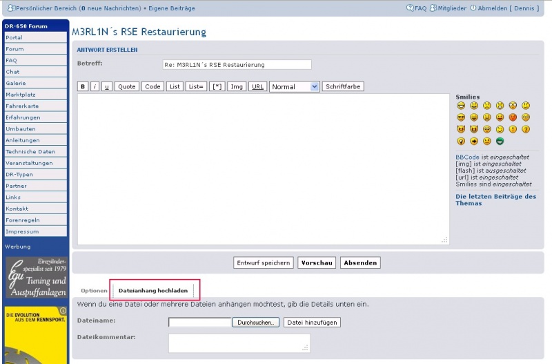

Die Bilder lädst Du am Besten über die Forums-Funktion hoch, so bleiben Sie dem Forum auch später noch erhalten. Die Bilder bei den kostenlosen Anbietern werden nach einer bestimmten Zeit gelöscht, damit würden diesem Thema die Bilder fehlen.

Danke für den Tip Dennis.
Da ich die Fotos aber nebenbei noch für andere Zwecke benötige, muss ich sie dort eh hochladen. Ich habe mit der Haltbarkeit des Hosters bislang auch nur gute Erfahrung gemacht.
Hier ein Auszug as den Nutzungsbedingungen "Das Thema "Speicherdauer" ist schnell abgehandelt, denn: Alle hochgeladenen Bilder werden bei uns unbegrenzt lange gespeichert. ....Sie werden unter keinen Umständen automatisch gelöscht.
