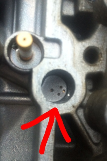

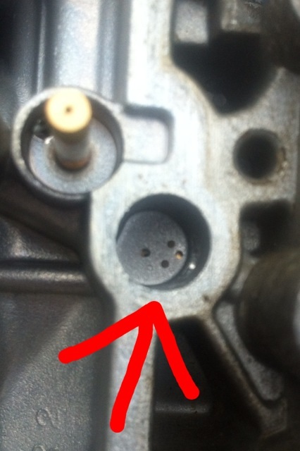

Hab vor einiger zeit ein 94er Dr gekauft. Sie lief sehr schlecht. Jetzt läuft sie ganz gut. Leider läuft sie zu mager. Nach längerer Fahrzeit wird der Motor ziemlich heiß.
Es ist Ron anderer Auspuff verbaut. Vergaser zieht keine Falschluft. Hab jetzt schon eine 145 Hauptdüse verbaut. Da läuft sie auf jeden fall schon besser, aber das Kerzenbild ist noch sehr hellgrau.
Meine Frage, sind die Löcher im Vergaser original(sie Foto) Oder hat da wer was gebastelt?

Sieht komisch aus, ist aber original. :?

Um nochmal auf die Löcher auf dem Bild zurück zu kommen.
In der Einstellanleitung hier im Forum sieht man den Vergaser von unten und dort ist nur ein kleines Loch.
Sicher das sie drei zusätzlichen drei Löcher normal sind?

Bei meinen beiden Ersatz Vergasern sind auch drei Löcher drinne
