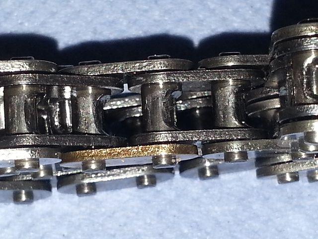

Schau Dir mal genau die Ausgleichskette an, wenn die sooo locker war wie Du schreibst können die Rollen der Kette die Späne verursacht haben. Kann man eigentlich gut erkenne, haben dann abgeflachte Stellen auf der runden Oberfläche. Kette muss dann getauscht werden.

das sieht dann so aus:

Hab den Deckel wieder zugemacht, bevor ich mir die Kette so genau angeschaut habe (und dein Bild gesehen habe). Ich werde aber sicher noch mal aufmachen, denn das Ergebnis nach dem Spannen der Kette ist jetzt nicht wirklich besser

Hab übrigens das Öl abgelassen gehabt - da waren keine Späne - nur am linken Seitendeckel. Kann mir schon gut vorstellen, dass das von der Kette kommt. Denke die muss dann aber der Fachmann wecheln, denn in der E-Starter- Version verschwindet die hinter einem weiteren Gehäuseteil und das Polrad muss dann auch ab.

Ja Wahnsinn! Hab nochmal aufgemacht. Die Röllchen sind teilweise gar nicht mehr vorhanden. Zweifellos kommen die Späne von der Kette.
Bedeutet also - ich bestell die Kette und am besten beide Dichtungen. Die Ritzel sehen m.E. noch gut aus (zumindest das eine, das ich so sehen kann) - dann reicht es die Kette zu wechseln? (ich meine meine DR hat auch grad mal 14000 km drauf).
Danach leih ich mir den Polradabzieher von der Werkstatt und versuch die neue Kette anhand des Fotos und der Markierungen wieder draufzumachen. Richtig so?
