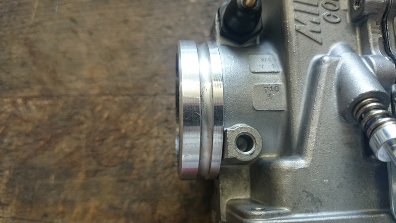

dreizylinder
Beiträge: 53
Registriert: 13 Dez 2013 19:32
Re: TM40 ist zu lang
Beitrag von dreizylinder »
Hi Axl,
Bilder vom Adapterring auf Zylinderkopfseite:
Durchmesser und Länge passen perfekt.
Der Adapter ist vorne bündig mit dem Vergaser. Aber da der Adapter auf der Airboxseite 6mm aufträgt und der TM generell 3mm länger als der BST ist, entstehen 9mm Längendifferenz, die der Gummi zwischen Lufi und Vergaser nicht ausgleichen kann.
Verstehe nur nicht, warum Topham die Dinger so verkauft. Oder ist die SP41 da ein Sonderfall?
Morgen nehme ich den TM auf die Drehbank, dann sollte das Problem gegessen sein.
